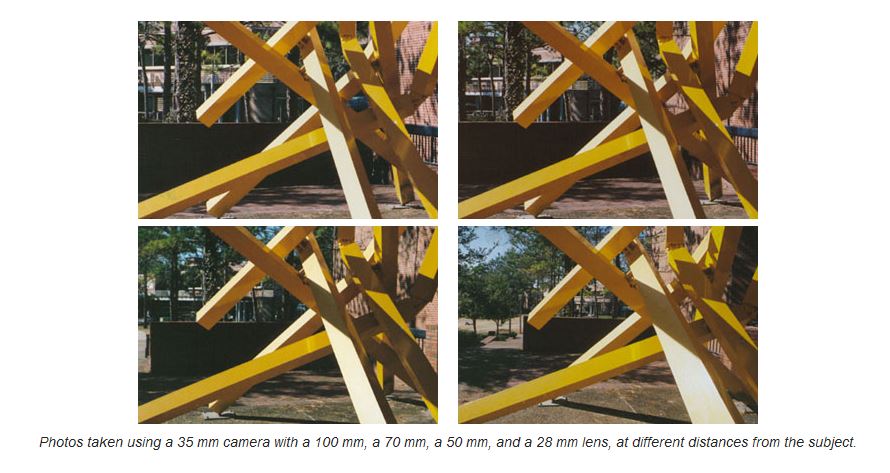

valy a scris:
tudor a scris:
Racheta si omul nu-si pastreaza aceeasi proportie daca folosesti la fotografiat obiective diferite..
Isi pastreaza daca se schimba si distanta dintre obiecte si dintre aparat si obiecte.
nope, proportiile se schimba
Uite poza de mai jos, desi obiectul din prim plan arata la fel, alta este povestea cu copacii din spatele gardului
La fel se va intampla si cu racheta, in functie de focala obiectivului va fi mai mare - asa cum apare in poza initiala facuta la focala de 300mm sau foarte mica daca poza ar fi fost facuta cu un obiectiv de 50mm
sursa pozei atasate: https://en.wikipedia.org/wiki/Perspective_distortion_(photography)

Ia apropie lemnele de zid si tu apropie-te de lemne sa vezi ca isi pastreaza proportia lemn/zid cand micsorezi focala. Intr-adevar, daca obiectele si fotograful sunt fixe, la schimbarea focalei se schimba raportul dintre imaginile obiectelor aflate la distanta diferita. De aia ziceam initial ca nu iti trebuie focala, deoarece acel raport om/racheta e valabil pt. o anume focala, insa intr-adevar mai trebuia sa stim macar o distanta, ai putea vedea din google earth dambul unde stateau fotografii, din pacate rezolutia e slaba pe zona Baikonur Smile.

Lasa lemnele ca erau doar de exemplu Smile
Aici e vorba de racheta si de dimensiunea ei aparenta in raport cu oamenii.
Te poti apropia cu aparatul de cei 6 amatori de lansari, dar nu si de racheta care va continua sa ramana la mare distanta, cum ziceam mai devreme la 1400m.
Daca fotograful se apropia de cei 6 indivizi si facea poza cu 50-ul in asa fel incat indivizii sa umple cadrul in acelasi mod, racheta ar fi fost mult mai mica - cam de 6 ori as fi tentat sa zic.
