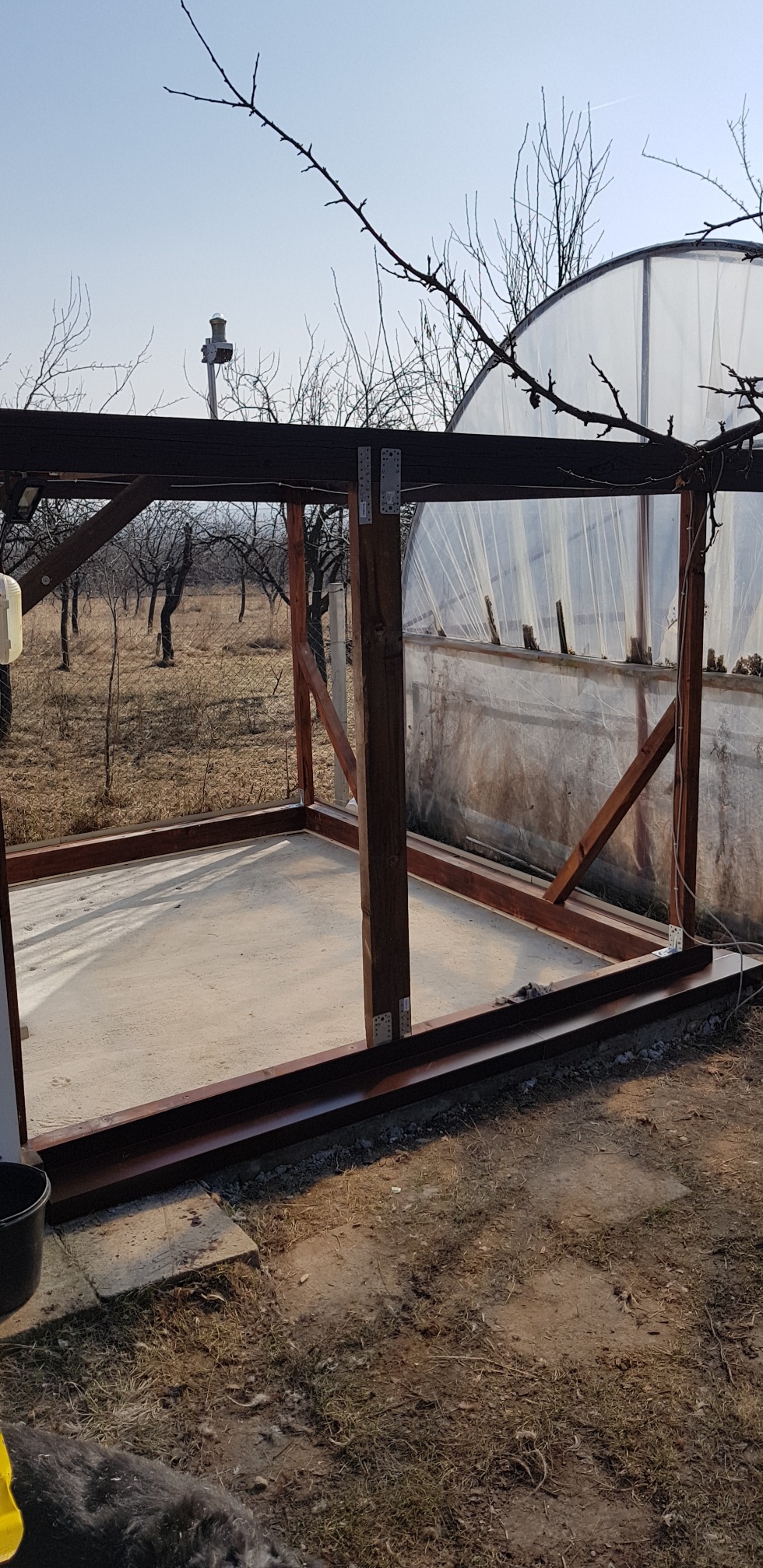

Am hotarat sa nu ma mai opresc pana nu termin camera calda, sa ma bucur de ea cata vreme este inca frig afara in timpul noaptii.
Astazi am continuat sa lucrez, dupa o pauza data de vreme si ocupatie si ma uit cu drag cum incepe sa se contureze micul meu salas de astro-haiduci. Aveam nevoie de ceva brate in plus, fiindca trebuiau desfacute niste grinzi si puse inapoi pe o alta pozitie, asa ca am folosit bratele unor ajutoare.
Grinzile pe care culisa odata acoperisul catre fata observatorului au devenit in acest fel grinzi care sa sustina acoperisul si sa-i dea panta catre sera. Am desfacut camera de meteori, toate firele pozate inainte pe structura de sustinere a acoperisului glisant, am facut structura de lemn care va sustine placile de izopan (merg pe izopan pana la urma, din mai multe motive foarte bine intemeiate, cu care nu va plictisesc aici) si am facut si structura de lemn care va sustine usa. Va trebui sa ma hotarasc unde sa pun fereastra, fiindca va fi si o fereastra si dupa ce ii fac cadrul si acesteia, pot sa incep sa pun placile de izopan, aflate momentan intr-un magazin (nu stiu care).
Cam atat pe ziua de azi...

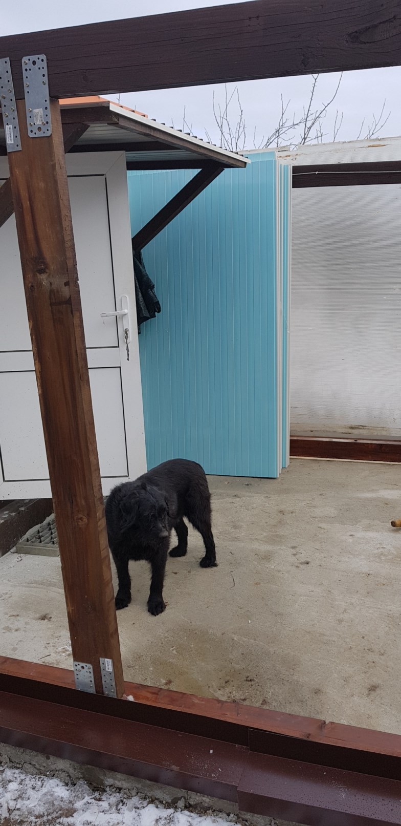

MesajTrimis: 23 Feb 2019 23:27 Download mesaj

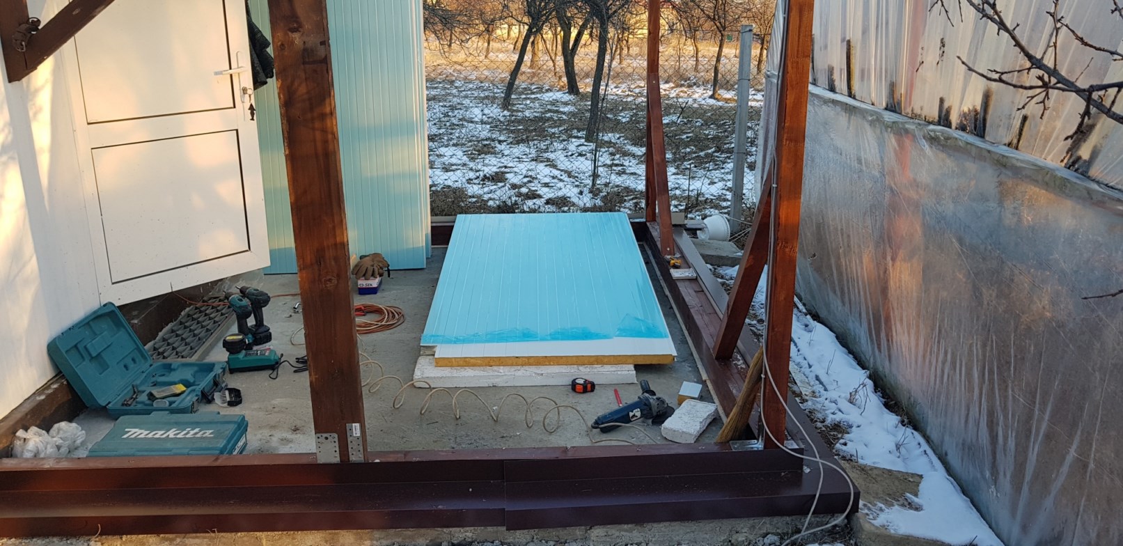

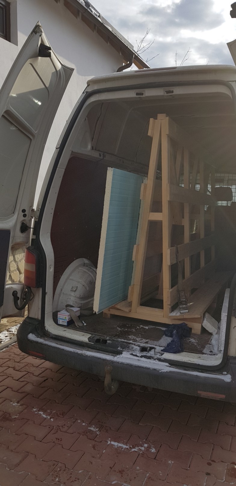

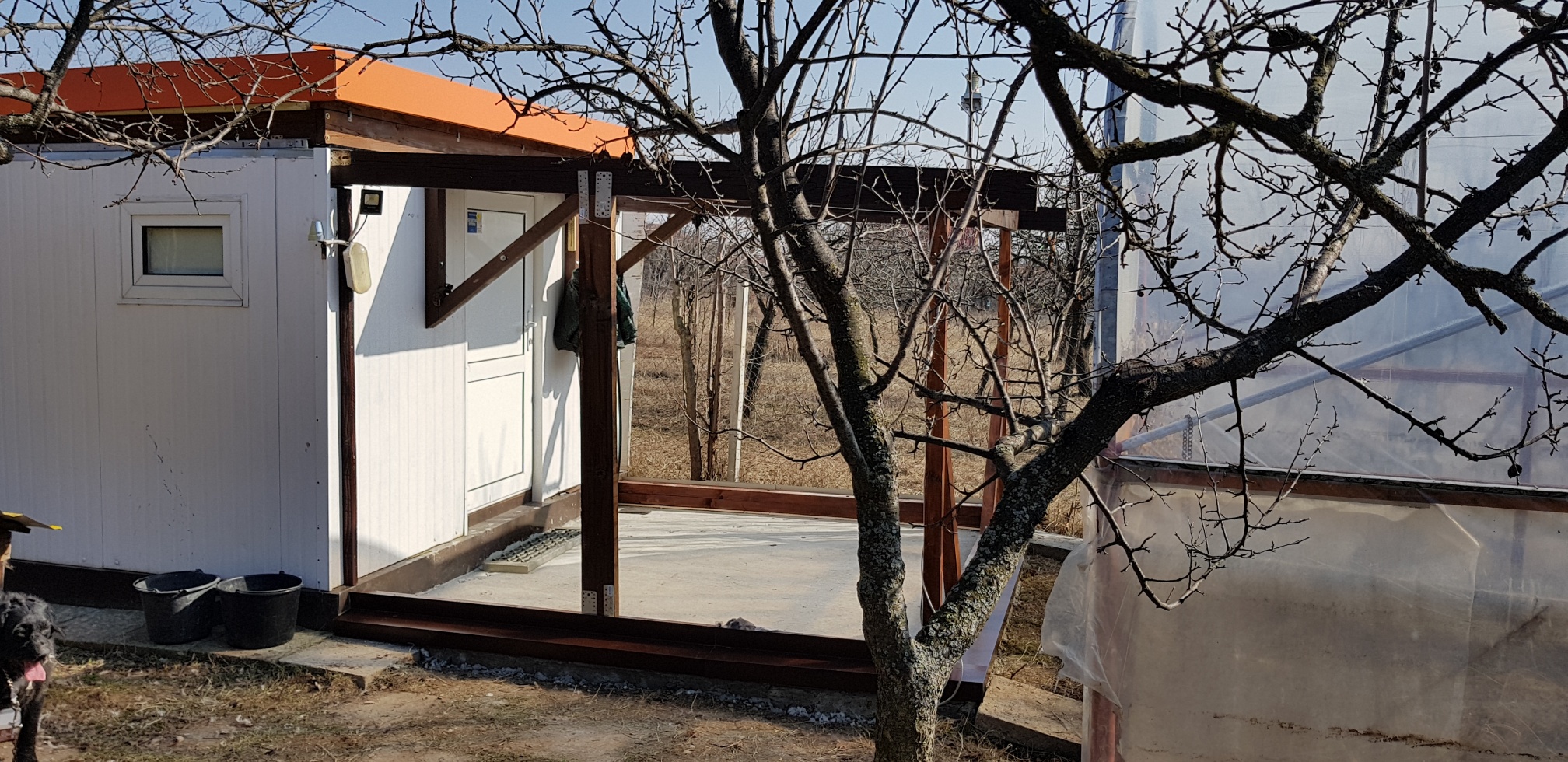

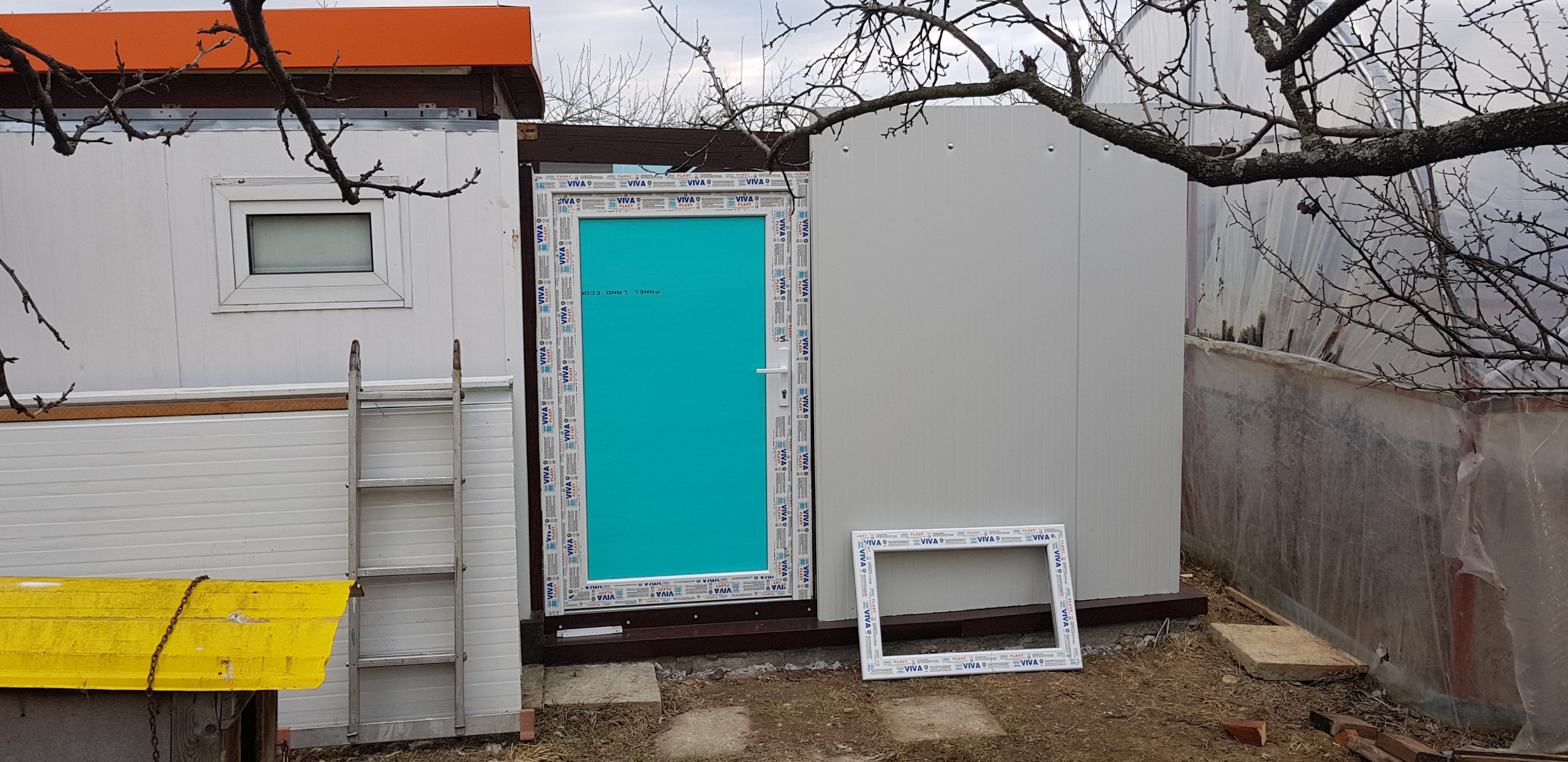

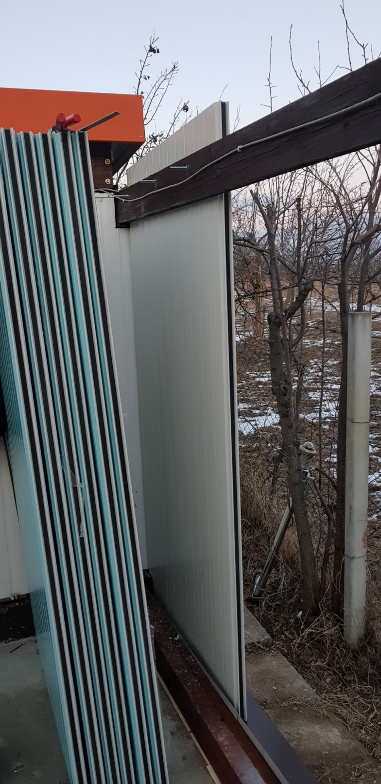

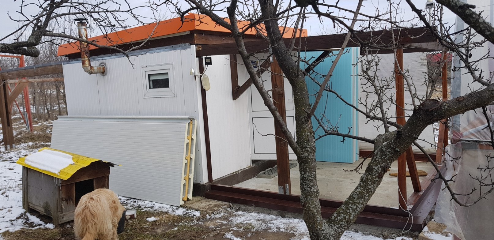

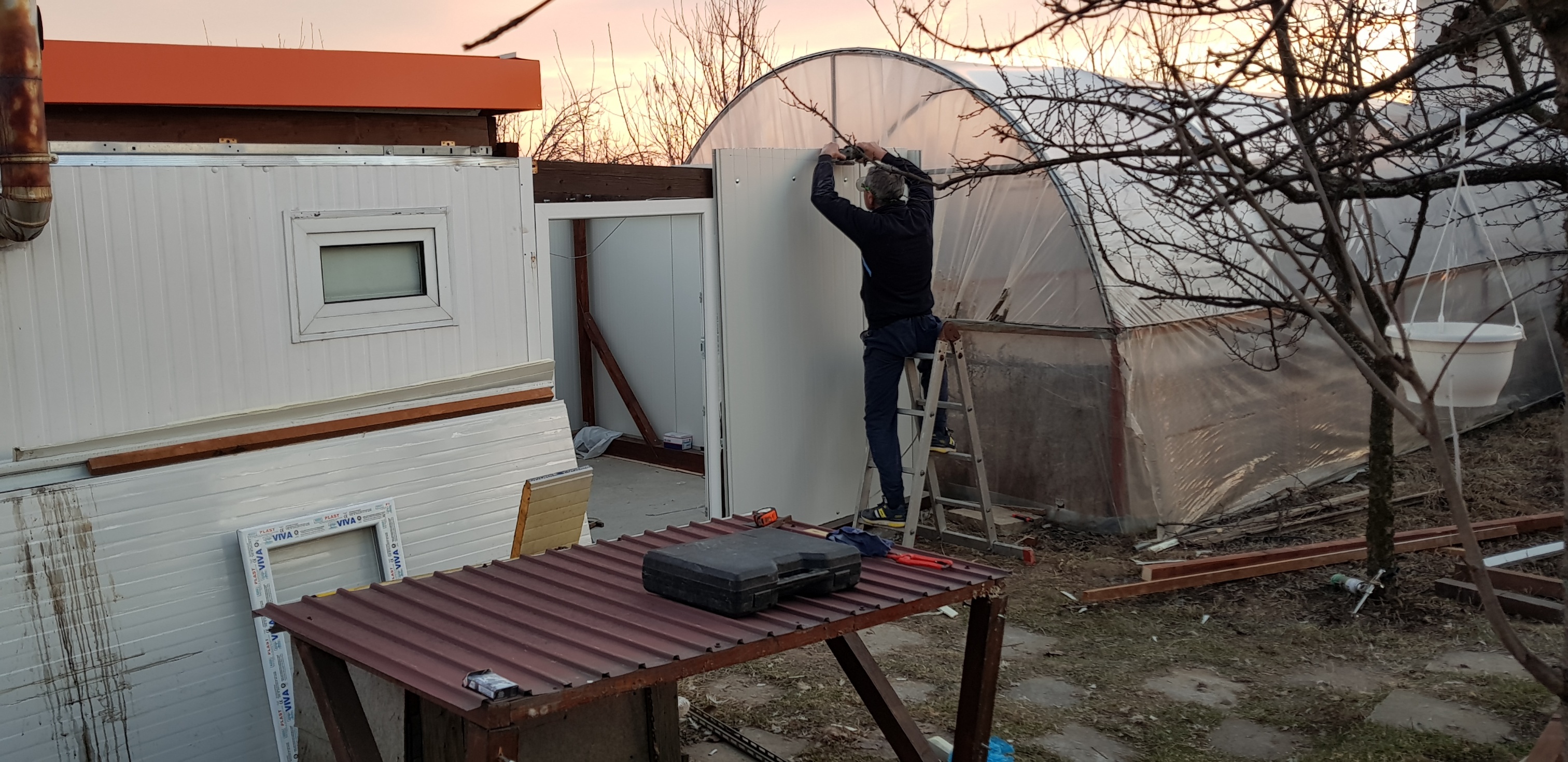

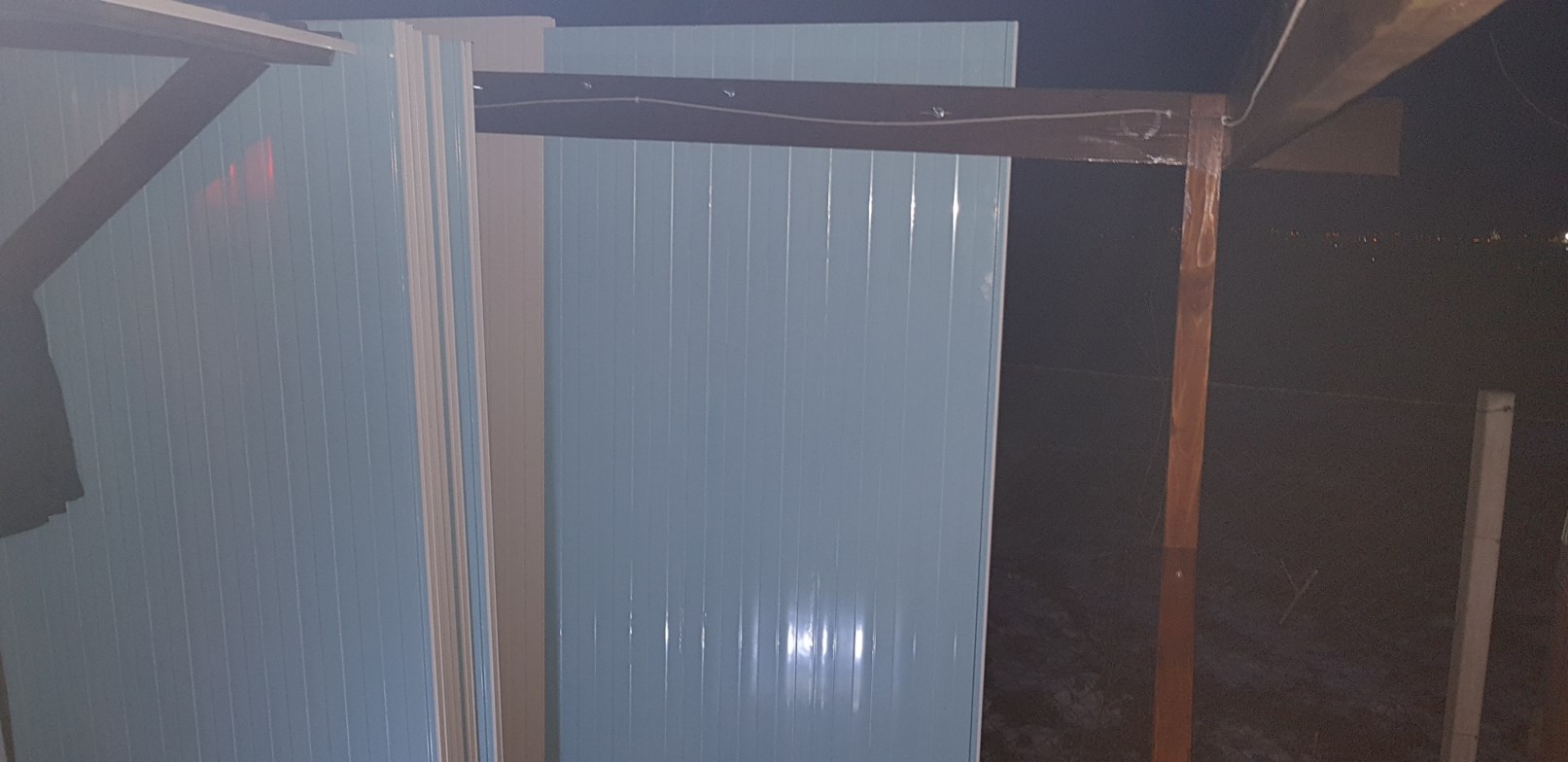

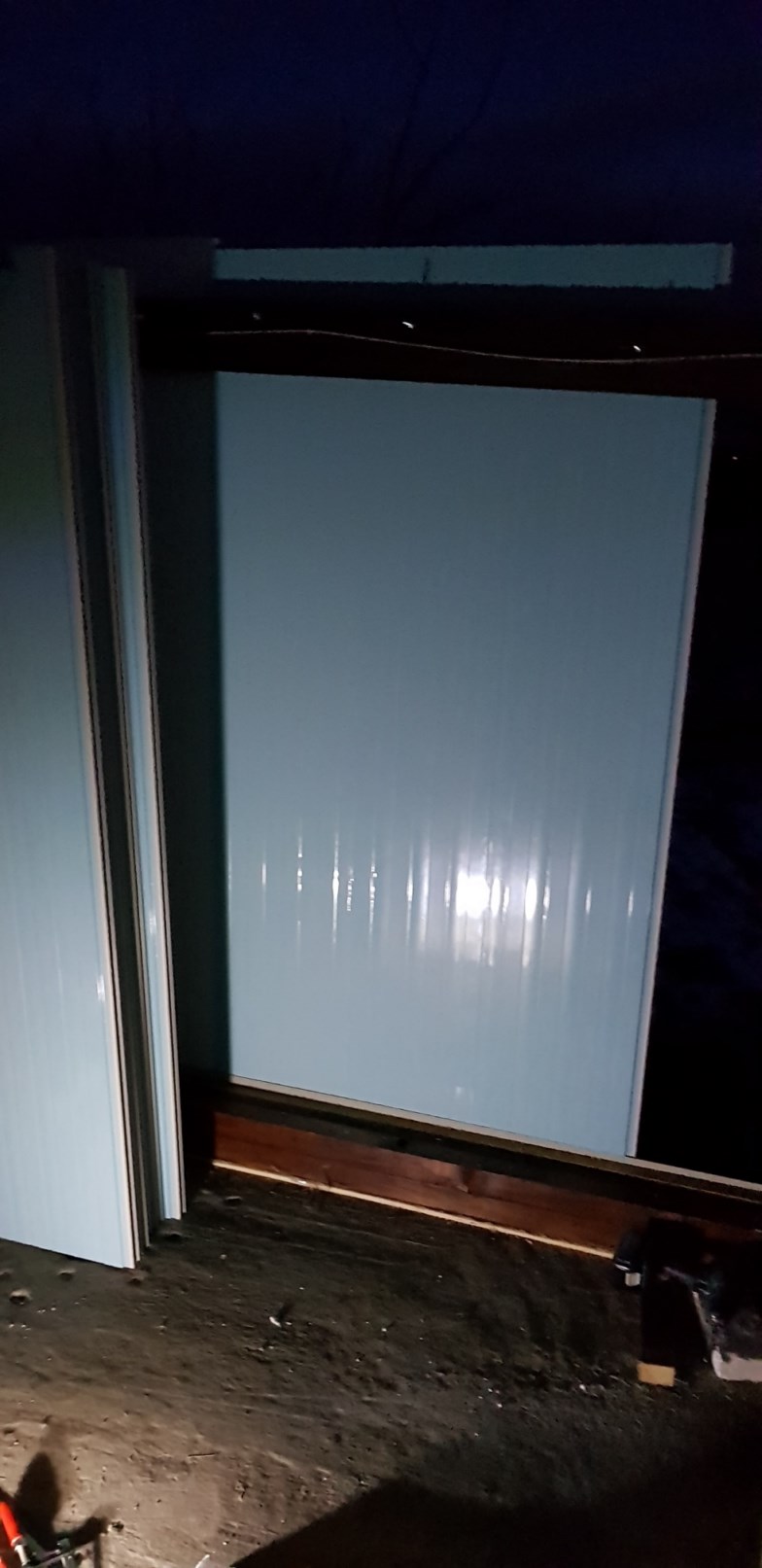

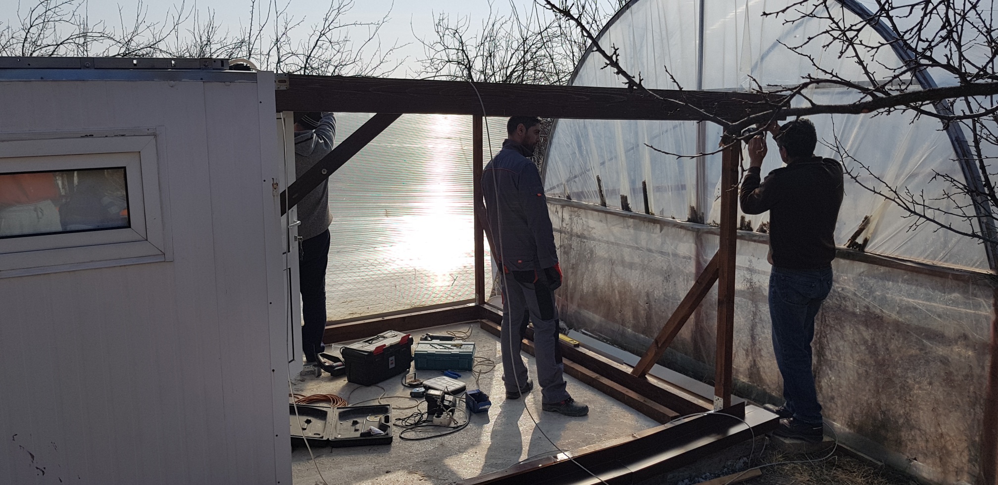

Ieri am cumparat panourile tip izopan - si de perete si de acoperis. Am avut nevoie de 7 bucati x 1.90 m lungime de panou de perete (latimea este de 1 metru la toate panourile) si 3 bucati de 3 metri pentru profil de acoperis.
Deoarece nu am estimat corect preturile, am venit acasa doar cu cele 3 panouri de acoperis, dar fiindca vreau sa am o streasina ca lumea la camera calda, am sa mai iau un panou pentru acoperis. Fiindca nu au fost exagerat de lungi, le-am putut aduce acasa lejer intr-o duba inchisa.
Totul ma va costa (inlcusiv panoul buclucas) cam 1930 lei. Destul de mult daca ma intrebati, dar asta e - daca e bal, bal sa fie. La asta se aduna 50 de lei niste sururburi cu cap torbant pentru prinderea panourilor de structura de lemn.
Am ajuns aseara foarte tarziu acasa, fiindca am lucrat cu Erwin la un alt proiect, foarte interesant (o sa fie probabil subiectul unui alt topic) si am fost hotarat sa incep de dimineata sa lucrez la montatul panourilor pe structura deja facuta. Doar ca niste probleme personale cu rezolvare urgenta de dimineata si apoi somnul de frumusete de dupa amiaza mi-au bulversat planurile.
Asa ca am inceput sa mesteresc (singur de asta data) incepand cu ora 3 dupa amiaza. Deci mare lucru nu am facut. Am montat doar 2 panouri, dintre care la unul a trebuit sa fac un decupaj la un colt si o latura inclinata jos, din cauze de Dorel care a turnat stramb placa de beton, desigur. Nu e grav dar e frustrant, cand ai pretentii si sti ca se putea si fara probleme d-astea. Usa si fereastra - luni vor fi gata. Nu stiu cat de mare sa fac fereastra...
Partea de sus la toate panourile de perete va fi taiata conform caderii de nivel, acum sunt lasate asa deocamdata, nu se stie niciodata!...
Cateva poze, ca sa documentam cazul.

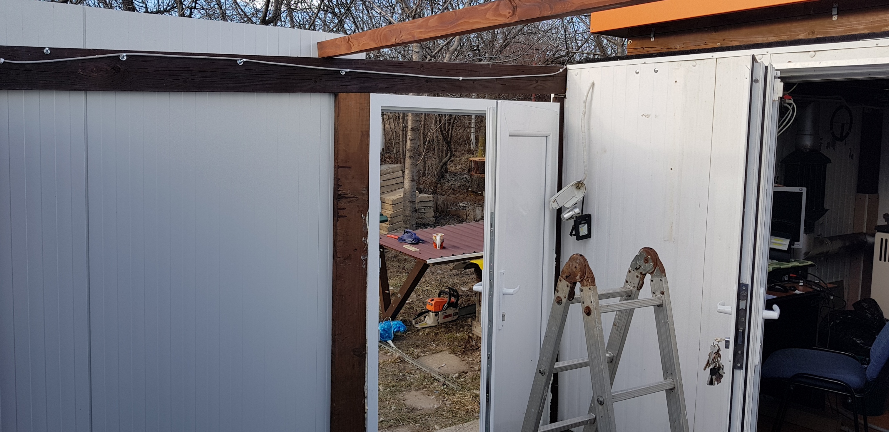

MesajTrimis: 06 Mar 2019 22:16 Download mesaj

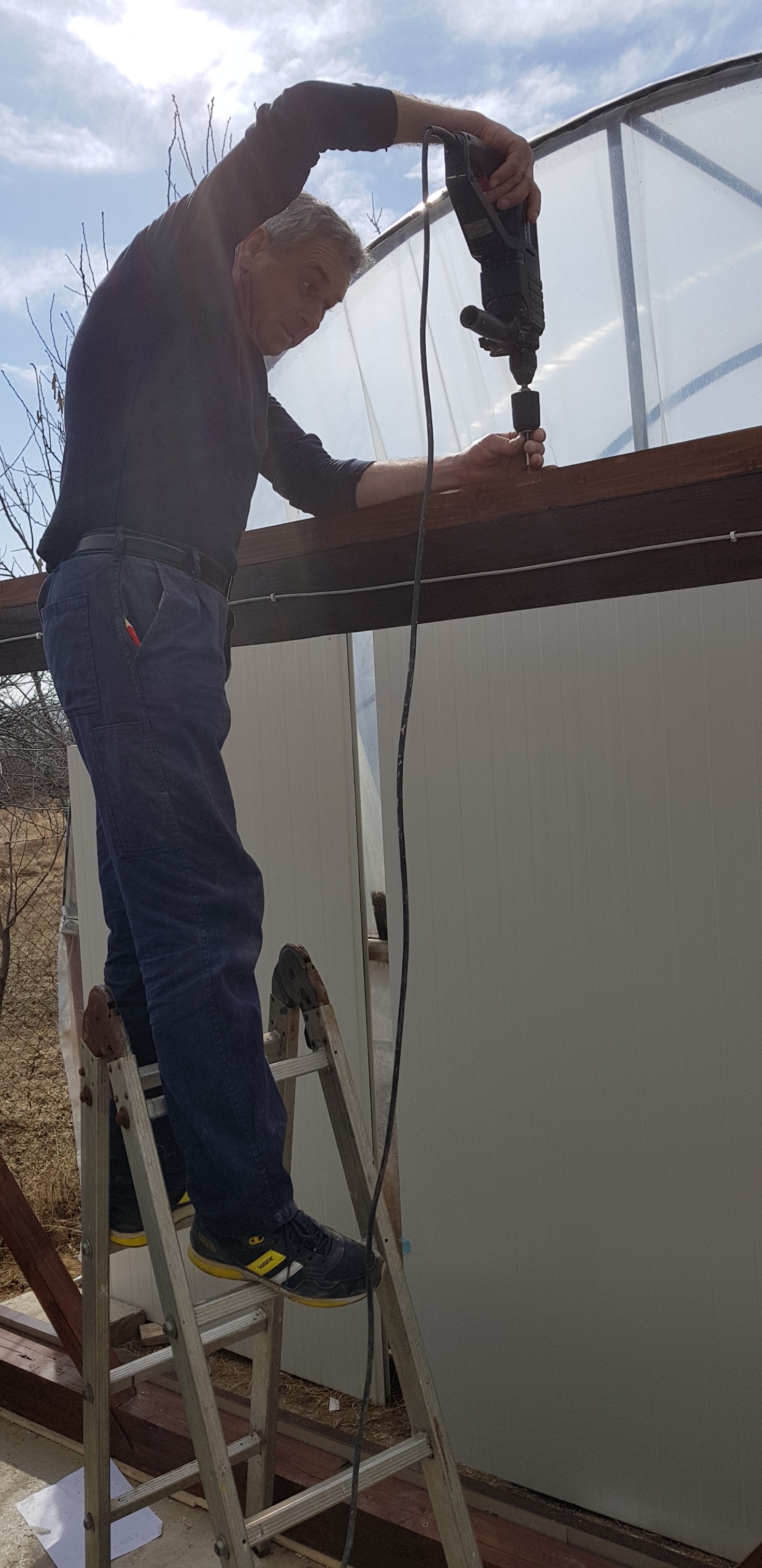

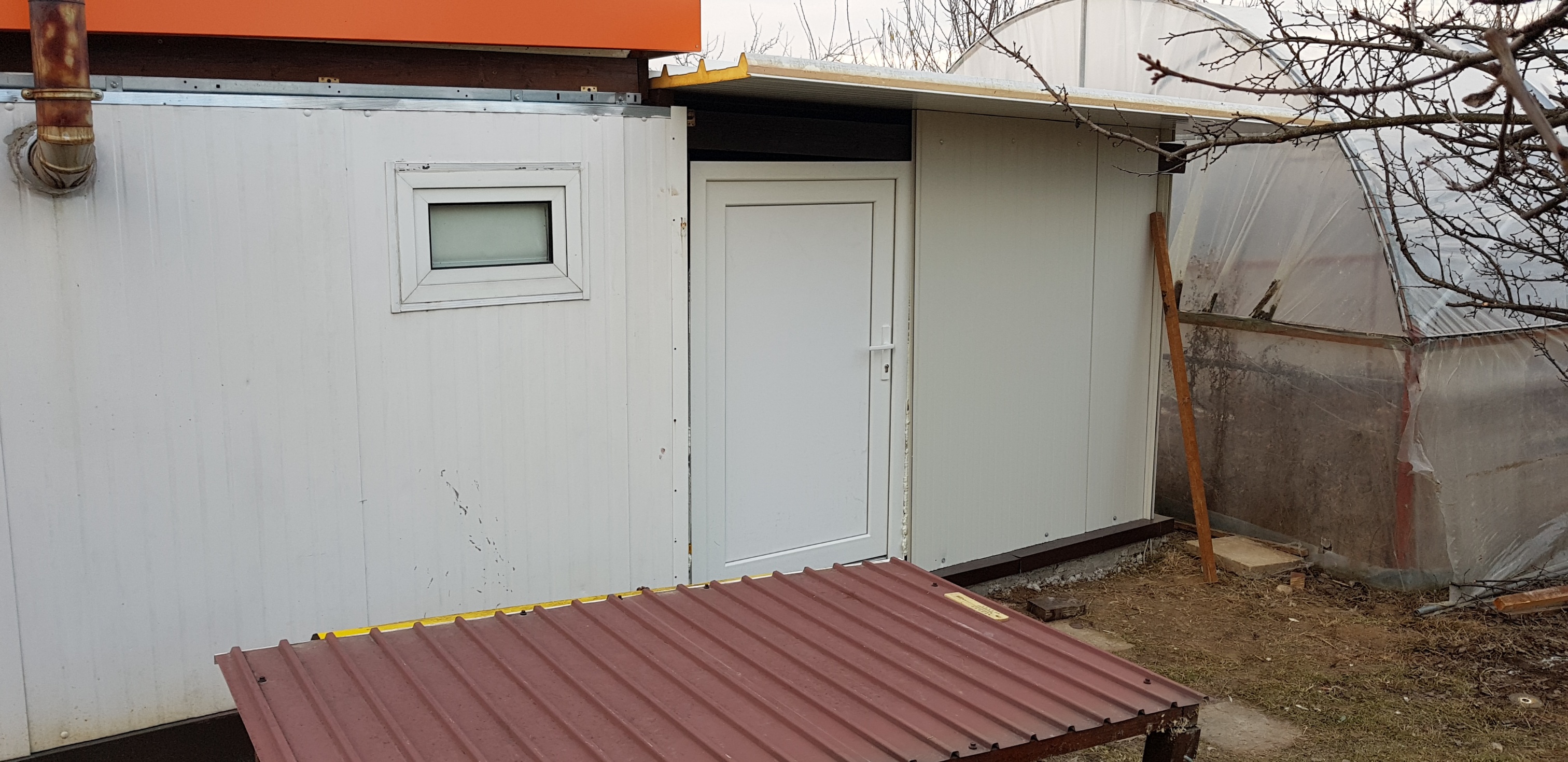

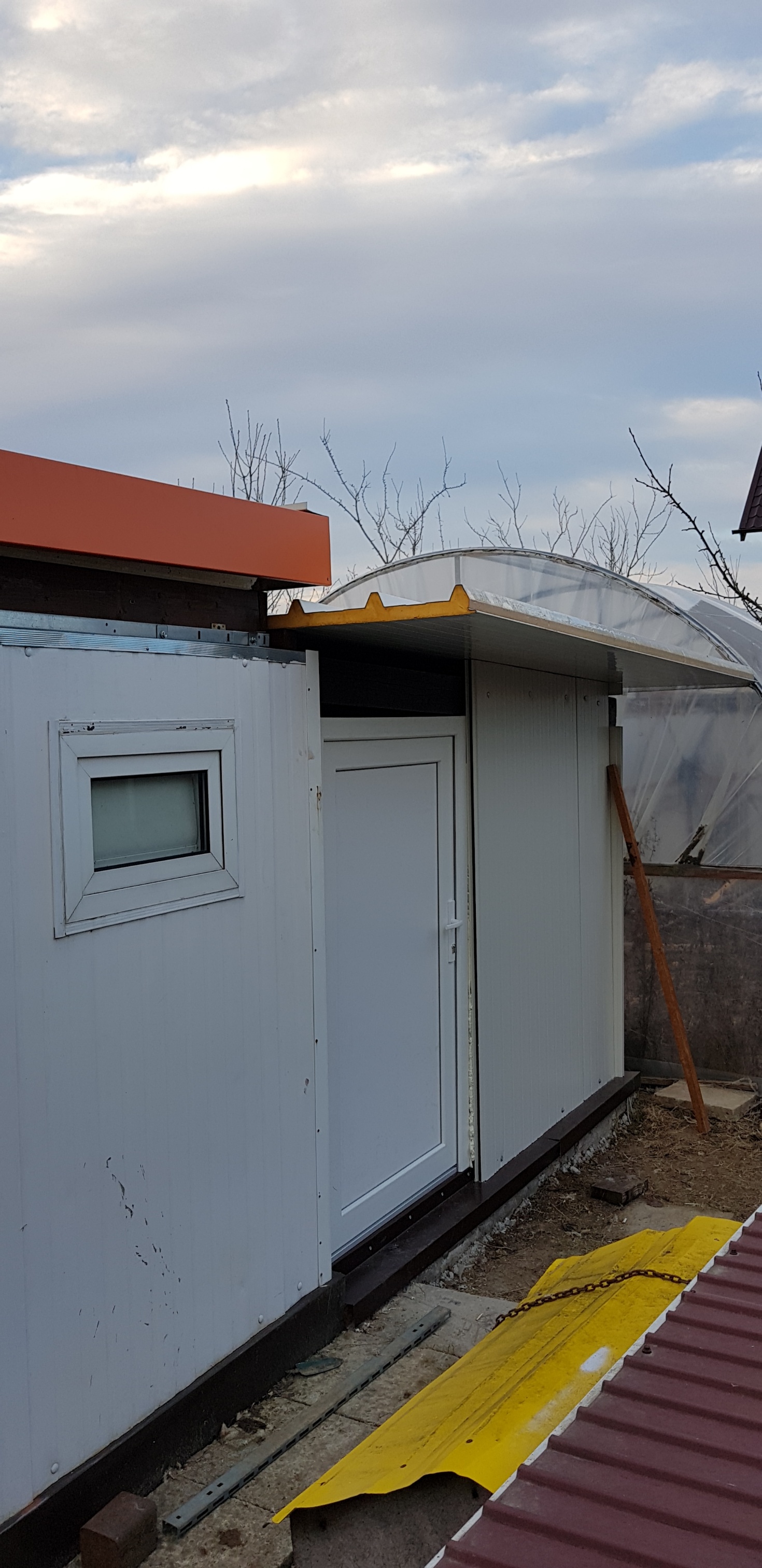

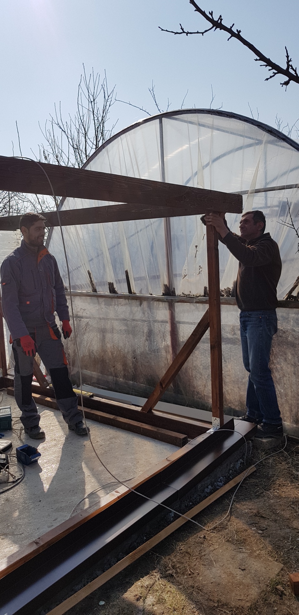

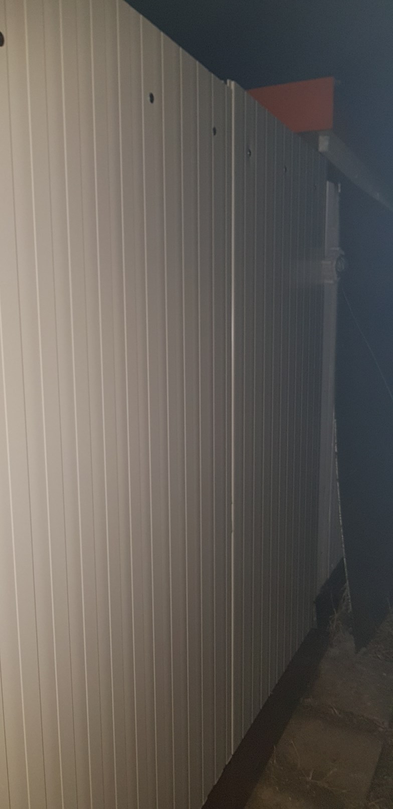

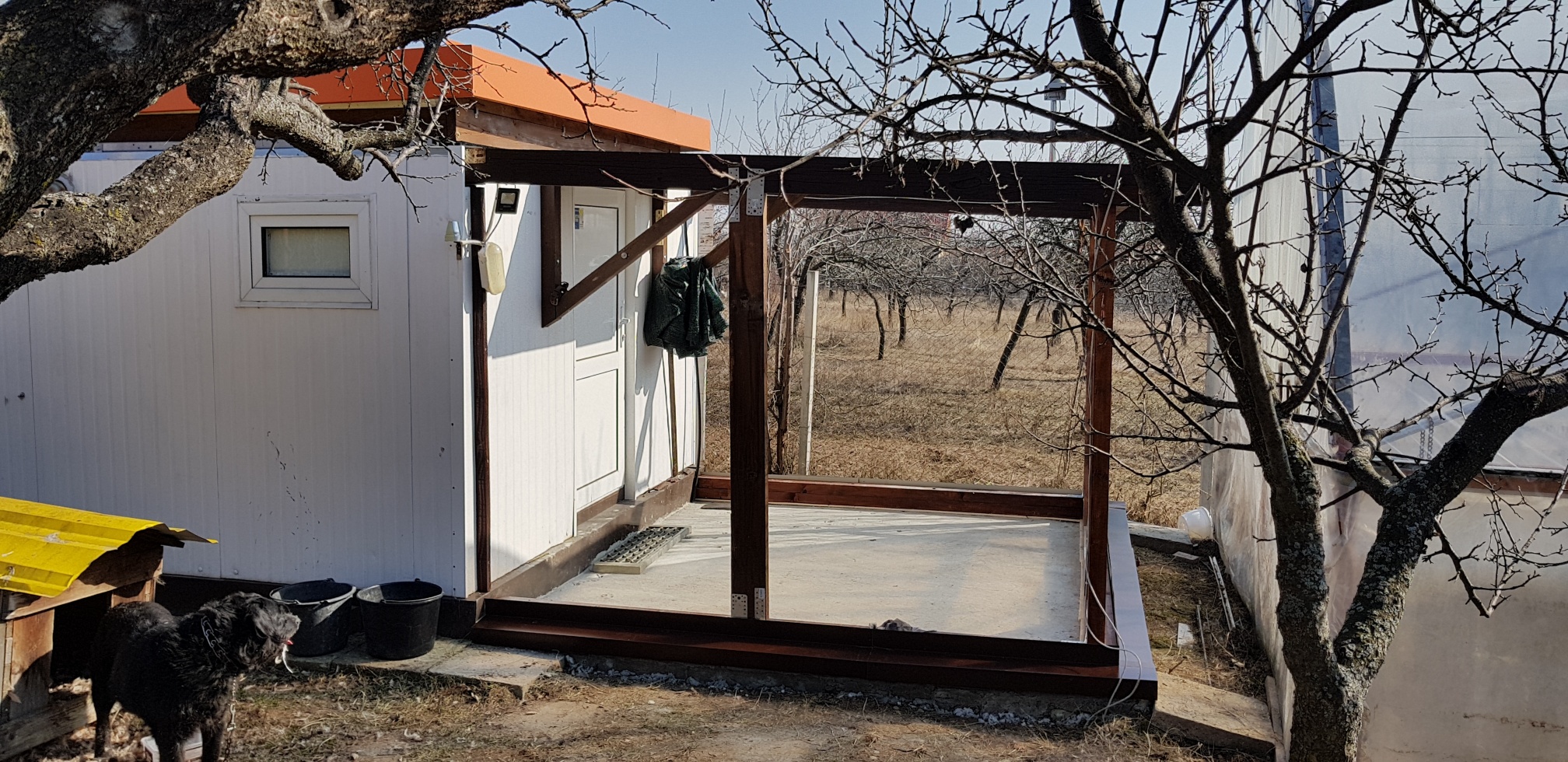

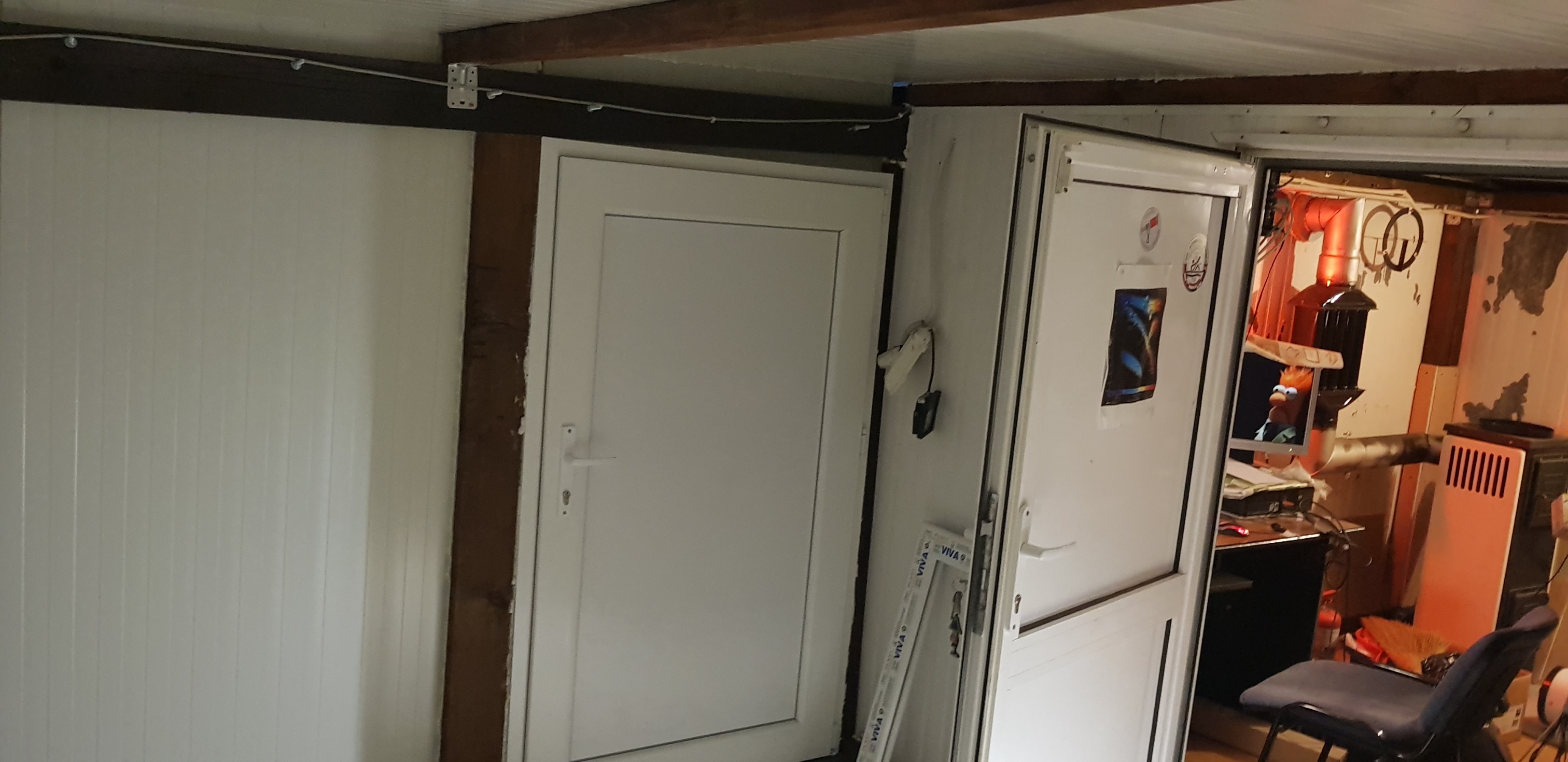

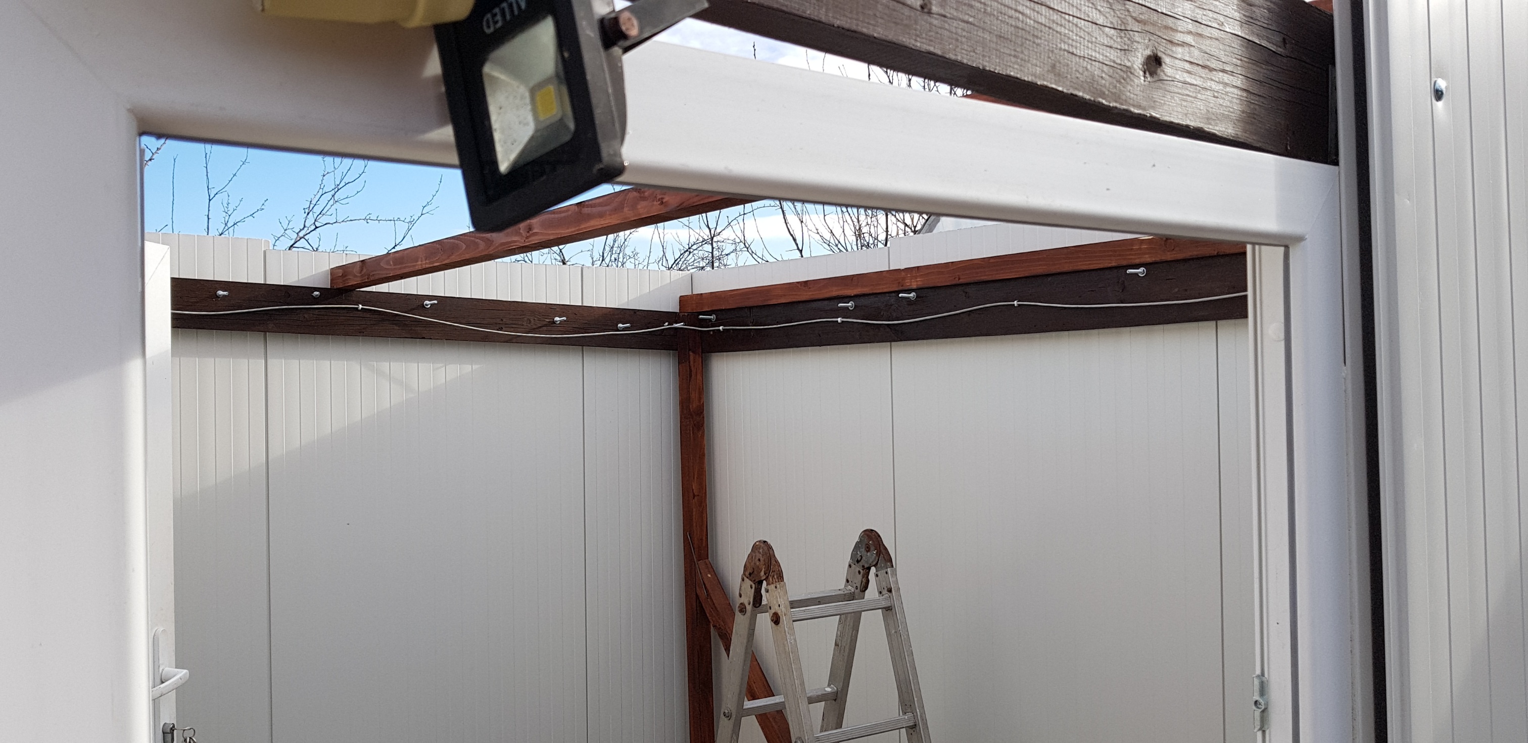

Camera calda este inchisa complet de sambata trecuta, avand montati toti peretii, usa si acoperisul. A fost un tur de forta sa fac toate astea in 2 zile.
Miercurea trecuta am pus restul peretilor pe pozitie (mai putin unul, care necesita un decupaj delicat si era greu sa il probez singur) si am montat usa de pvc. Joi mi-am luat un ajutor si impreuna cu el am lucrat de la 10 dimineata pana la 10 seara aproape neitrerupt ca sa termin de pus placile de acoperis in primul rand, pe care era imposibil sa le montez singur.
As fi vrut sa mai fac cate ceva zilele astea, dar mi-a fost imposibil datorita obligatiilor curente. Am luat insa scandurile si patratii pentru dusumea si maine voi incepe sa montez pardoseala. Sper sa termin intr-o zi, pentru ca in week-end sa fac instalatia electrica si sa mut toate acareturile in noua camera. Fereastra o voi monta ultima.
Ca si costuri - despre panouri v-am spus deja.
Aditional:
Usa si fereastra de pvc - 600 lei ambele
Lemnul pentru pardoseala - 340 lei
Suruburi, consumabile, coltari - 100 lei
Plata pentru baiatul care m-a ajutat - 150 lei
Mai trebuie inchis golul de deasupra usii si de facut niste inchideri laterale la acoperis, ca sa aiba o terminatie frumoasa.
Cateva poze cu evolutia lucrarilor - mai jos.

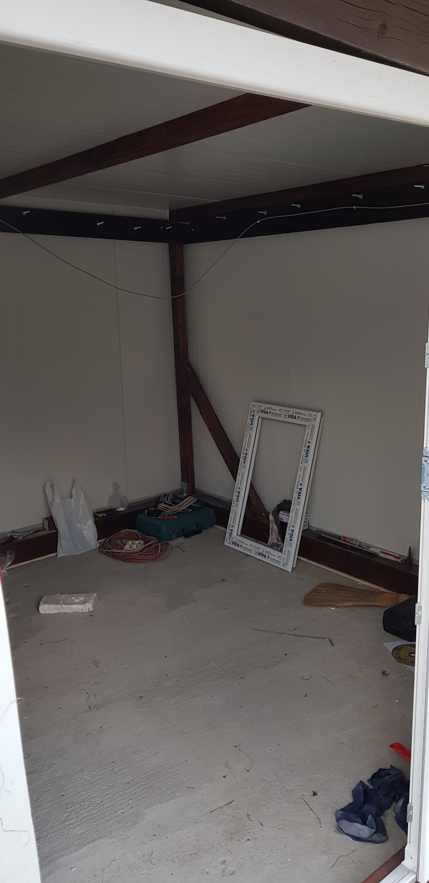

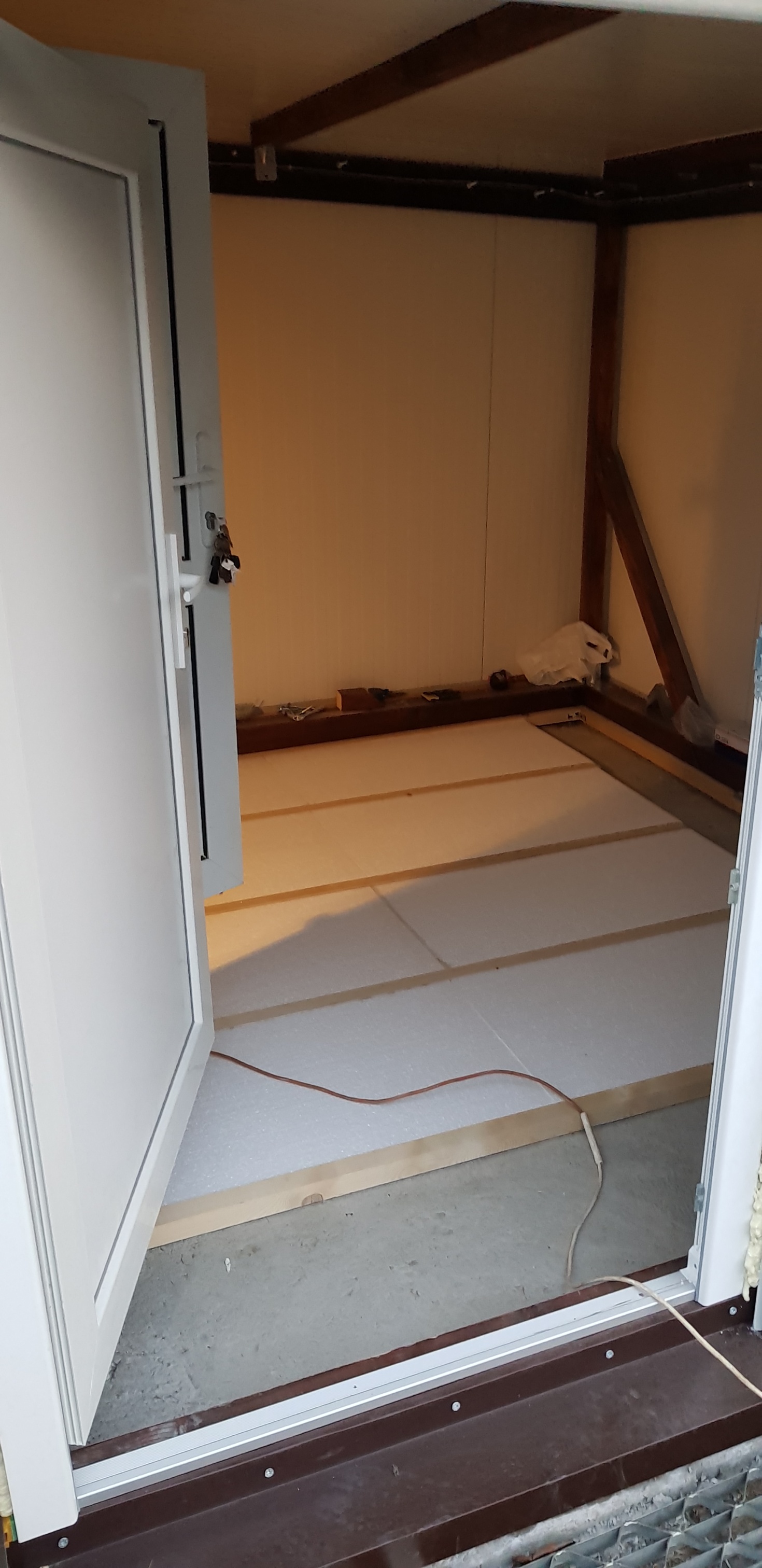

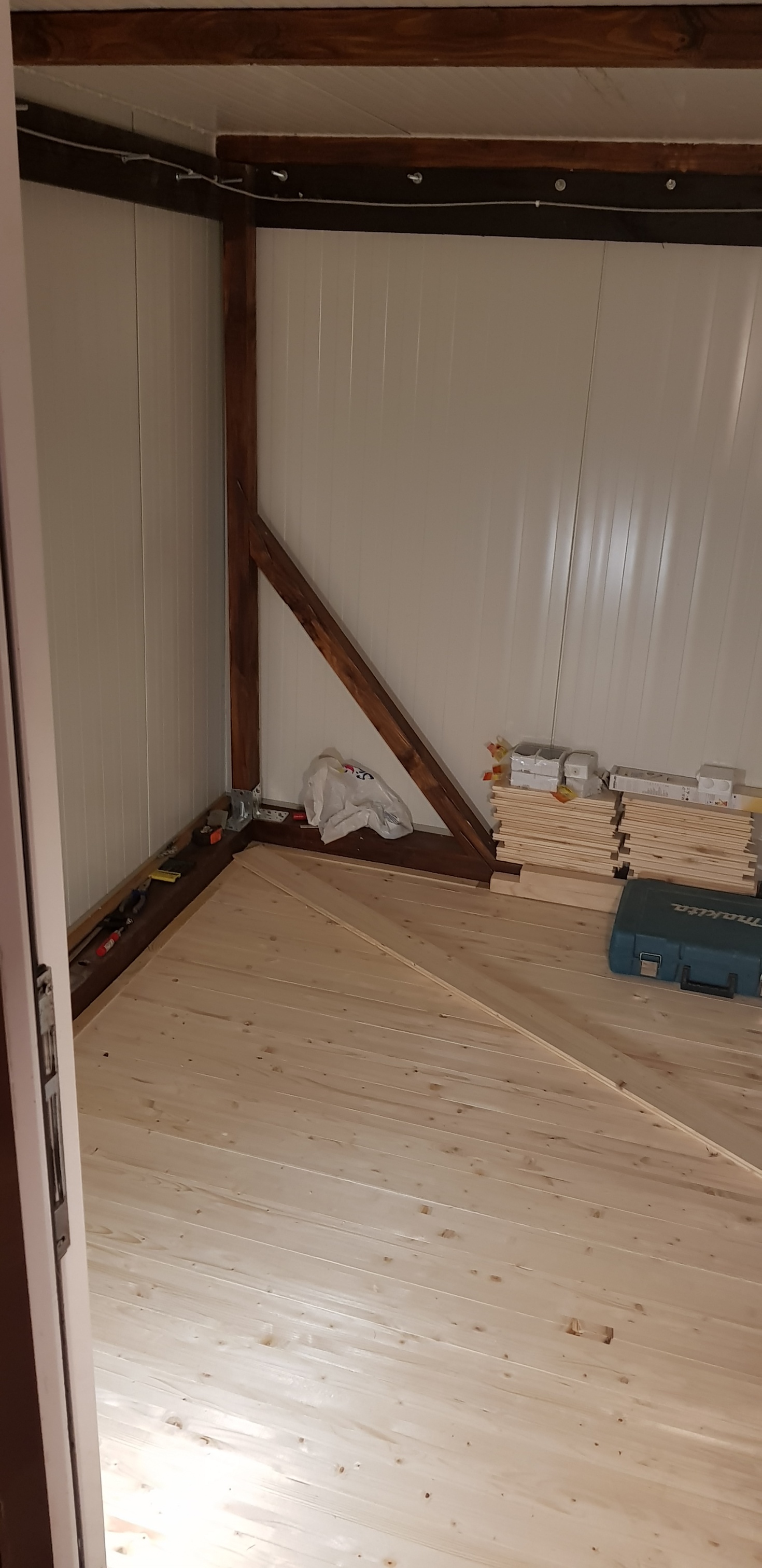

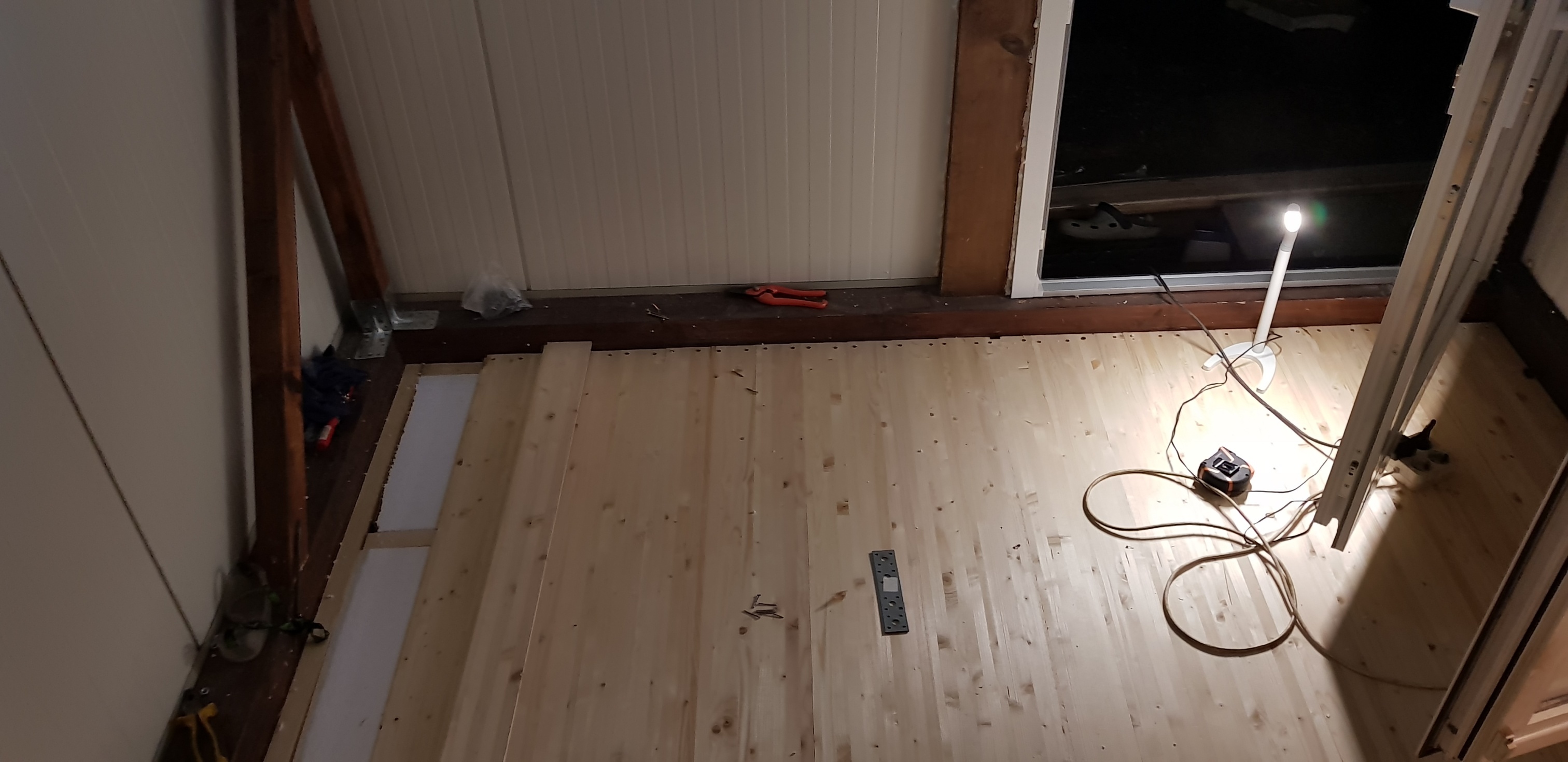

Revenind la oitele noastre, pot sa spun ca inca o etapa a mai fost inchisa si la acest proiect. Am reusit ieri si azi sa bat toata dusumeaua din camera calda, dupa modelul deja patentat si folosit la observator - adica un cadru din rigle de 40x40 mm pe conturul incaperii , cateva rigle de aceeasi marime puse dupa o directie si apoi scandurile de dusumea (nut si feder) batute pe aceste rigle dupa o directie perpendiculara. Bineinteles ca spatiul dintre cimentul de la baza si podeaua de lemn l-am umplut cu polistiren expandat pentru a obtine o izolatie termica buna fata de sol.
Ce a mai ramsa de facut este sa dau cu lac dusumeaua (1), sa fac instalatia electrica (2), sa remontez la loc camera de meteori MOROI (3) si sa mut biroul si biblioteca astronomica in noua incapere (4). Patul actual ramane in observator dar fiind rabatabil, am sa il strang in sus iarna si am sa il desfac doar vara, cand am sa dorm sub cerul instelat, atunci cand telescopul face poze. In camera noua am sa aduc o canapea de piele din casa, scoasa la reforma dupa mai multi ani, dar care este lux in casuta mea astronomica si am sa aduc o a doua sobita pe lemne, un pic mai mare dar care are si geam si arata ca un mic semineu. O sa fie extrem de placut in noua mea casuta astronomica, presimt!...
O singura problema mai vad acum si nu prea stiu cum sa o abordez corect!
Daca mut si calculatorul impreuna cu biroul in camera calda, cablurile de legatura dintre montura / camera / roata de filtre / SELETEK / etc. devin insuficiente ca si lungime si fiind USB mare parte, exista riscul sa piarda semnal.
Ideea mea ar fi ca sa las calculatorul totusi in observator, intr-o cutie speciala (pe care o am de la regretatul Sabin Fota) protejat de elementele naturii si sa duc doar cablurile de la tastatura si mouse pana la birou in camera calda. Va trebui insa sa vad daca ele merg asa cu prelungitoare USB, pana la birou. Si mai trebuie sa aduc si un difuzor la birou, pentru feed-back audio de la computer, tot cu un cablu mai lung. Daca cineva are vreo sugestie mai buna decat ce am gandit eu, este binevenit sa o faca.

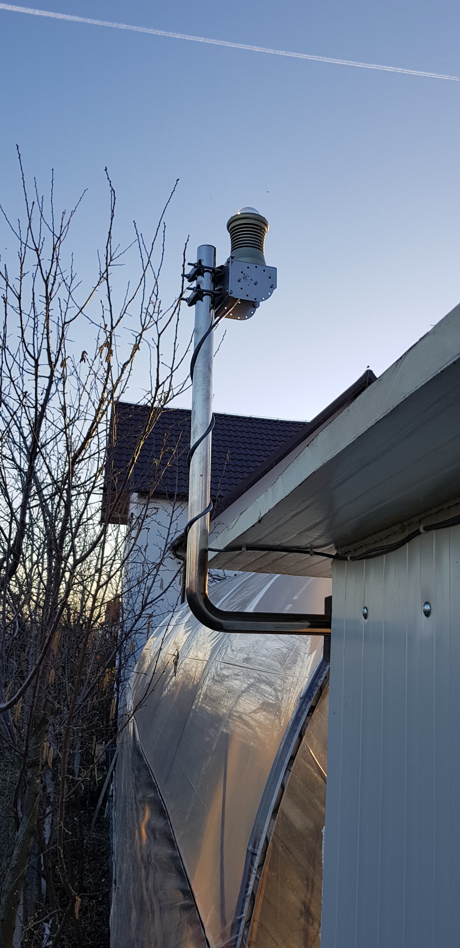

L.E. - Camera MOROI a fost reinstalata pe pozitie ieri, mai am nevoie sa o realiniez cu precizie dupa punctele cardinale ca sa fie recalibrata. Am dat de asemenea parchetul cu lac (pin) dar mi se pare prea deschisa culoarea. Cred ca am sa o corcesc cui ceva mai intunecat cand o sa dau mana a doua (maine).
