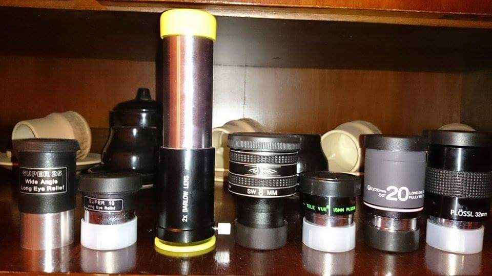

Desigur. Experienta mea e mica.(un an jumate dpar) Eu am avut vreo 11 oculare. Tot am probat, am tot cumparat si vandut pana am ajuns la 3 oculare+barlow 2x si 3x. Am 7 care merge si la planete si la deepsky inca, pe care pot sa-l dublez, am 16 pe care pot sa-l triplez si 28 pe 2". Intr-adevar uneori se simte lipsa unui 10, 11 pentru deepsky.

2x este un Vixen cica, asta lung din poza, iar 3x este un GSO ed http://www.astrovest.ro/site/index.php/len...-25-detail
Eu sunt multumit de ele. M-am uitat prin mai multe dar am fost dezamagit de unele.

Cautand acum barlow am observat ca sunt scurte si lungi. Care e diferenta ?Ca la specificatii nu scrie.

Nu știu dacă e vreo diferență dar eu am luat barlow ul lung de la cineva care avea o lunetă și nu mai putea folosi long barlow ul deoarece era riscul să-l scape în oglinda secundară.

In general, cu cat parcursul luminii se schimba cu un unghi mai mare, cu atat aberatiile cromatice sunt mai mari. De aceea, inaintea aparitiei sticlelor cu indice mare de difractie, ED-uri si altele, se foloseau barlow-uri lungi pentru ca acestea deviau lumina cu un unghi mai mic. Este acelasi motiv pentru care in trecut se construiau refractoare cu raport focal foarte lung, f15-20 sau peste, pentru a avea cromatism cat mai mic.
