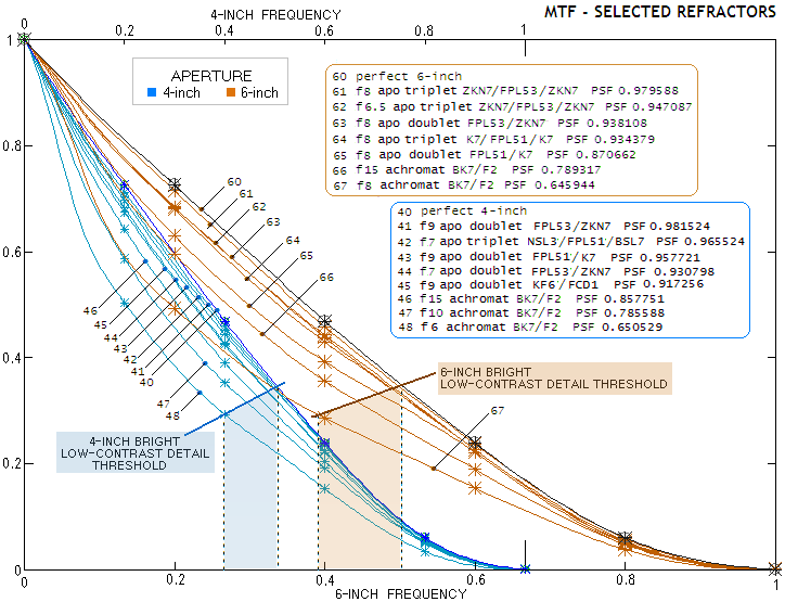

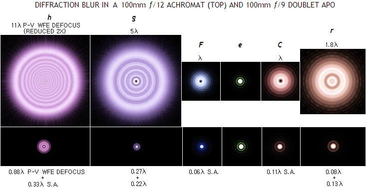

Cred ca despre asta era vorba:
BRESSER Messier AR-127L/1200 Hexafoc Optical Tube
Optical design Achromatic Refractor
D= 127mm; F=1200mm; F/D= F/9.4
http://www.bresser.de/en/Astronomy/Bresser...-Tube.html
Dar spor la vanzare !
http://www.telescope-optics.net/refractor.htm
 Marime fisier:  37.79 kb
 Vizualizat:  de 14943 ori
http://www.telescope-optics.net/polychromatic_psf.htm
 Marime fisier:  46.59 kb

Problema cu minunatele grafice prezentate este ca nu mentioneaza pe nicaieri de la ce nivel al intensitatii luminoase se pot percepe acele lungimi de unda defocalizate in cazul acromatului.De pilda la Saturn nu am observat deloc coloratie albastra/violet pe limbul planetar cu un acromat de 102f11,si imaginea nu mi s-a parut deloc incomfortabil de intunecata.La Luna desigur se vede,insa si imaginea e mult prea luminoasa,chiar cere un filtru neutru macar.

Lucrurile sunt un pic diferite decat par la prima vedere. Ca sa fim corecti si sa intelegem ce se intampla, apele ar trebui despartite pe cele doua cai posibile: vizual si fotografic.
In modul vizual liniile spectrale r si h pot fi ignorate fara probleme intrucat ochiul le percepe doar in conditii speciale si la nivele normate foarte mici, daca nu ma insel pe undeva pe la 0,004. Ramane problematica linia g care este perceputa si ea destul de slab de ochi insa foarte bine de senzorul fotografic.
In al doilea rand, prima imagine de mai sus poate induce rationamentul nostru intr-o oarecare eroare deoarece spectrul vizual este prezentat desfasurat in timp ce un acromat il prezinta altfel, mai exact pliat, avand pe o parte liniile d si e iar pe cealalta parte liniile C si F apoi la oarece distanta linia g.
Interesant de facut un mic experiment pentru cine are in posesie un acromat de focala lunga ce include in discul de difractie combinatia C-F. Puteti verifica pe orice tinta, oricat de luminoasa cat de mult va deranjeaza la observatii linia g (violet) si o sa fiti surprinsi de rezultate!

Al doilea grafic reprezinta transferul de contrast adaptat la raspunsul cromatic al ochiului (25 de linii, la cate 10 nm fiecare) . Scrie chiar pe pagina de unde e graficul. Gasiti acolo si o comparatie intre nivelul aberatiilor cromatice si cele legate de obstructia centrala (atentie, la aceeasi apertura !). Spectrul secundar nu se imprastie si el peste inelele de difractie ?
La aperturi diferite, se schimba lucrurile, in special marimea discului Airy, care conteaza la transferul de contrast.
