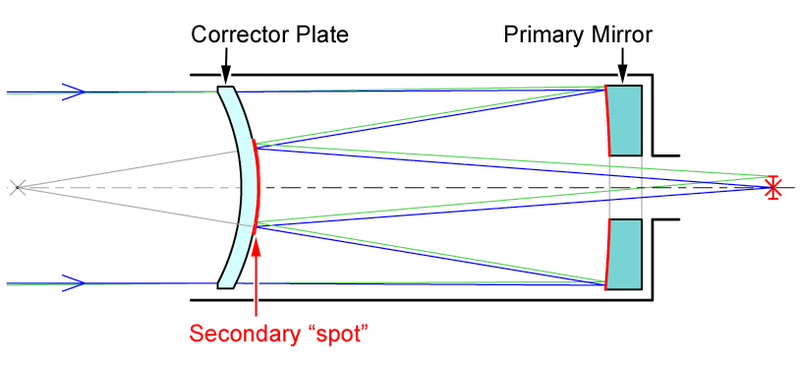

Mie nu mi s-a distrus Mak-ul cand am testat backfocus-ul prin proiectie solara.
Discul solar nu se focalizeaza intr-un spot foarte strans pe oglinda secundara, ci chiar are un diametru aproape cat aceasta. Iar pe baffle nu cade tot spotul acela mare.
Ceva incalzire ar fi pe acolo, dar cred ca in cel mai rau caz provoca niste curenti de tub care da, pot strica imaginea destul de rau. Dar aceeasi problema ar fi si la secundara unui Newton. Totusi, Alexescu (in referinta data de dragos.n), spune ca nu a diafragmat reflectorul de 150 mm si a avut rezultate foarte bune.
Cat despre folosirea unei masti extraaxiale la Mak, tare mi-e ca se induce astigmatism, pe langa reducerea de rezolutie si contrast legata de apertura. Iar iluminarea suprafetei secundarei va fi de acceasi putere raportata la suprafata (W/mp), doar suprafata va fi mai redusa.
Cat timp l-ai tinut? Secundara e lipita?
Mesaje: 5204
MesajTrimis: 17 Feb 2016 14:39 Download mesaj
L-am tinut cateva minute, n-am cronometrat.
Marimea spotului se vede si pe corector, daca ai Soarele un pic descentrat.
Oglinda secundara este un spot de aluminiu depus direct pe spatele corectorului (design Gregory, marca Skywatcher). Baffle-ul este lipit de corector.
Acum nu zic ca daca o cauti cu lumanarea, nu s-ar putea concentra mai mult spotul, pe undeva pe lateralul tubului, si sa arda vopseaua din interior. Dar asta cred ca ar fi o problema pentru orice instrument. Daca nu ma insel, la un Newton, spotul este (mult) mai concentrat pe secundara.
 Marime fisier:  77 kb
 Vizualizat:  de 5116 ori
Mesaje: 11387
MesajTrimis: 17 Feb 2016 15:06 Download mesaj
Probabil depinde si de diam. primarei. Ar merita sa facem un test cu o oglinda mai mare, ex 20cm si o secundara lipita, de care nu mai avem nevoie. Sunt curios cine cedeaza primul, coatingul, Al, lipitura, sticla. Eventual masuram si temp. Sau poate rezista.

nobody a scris:
E un avantaj in a avea oglinda secundara fixata prin margini/cleme metalice, nu cu lipici cum se produc acuma, fie el si cu numele de silicon RTV.

nobody a scris:
Corect, pericolul nu consta in defectarea telescopului ci in incalzirea oglinzii secundare iar orice oglinda incalzita isi schimba forma. Cum secundara mak-ului joaca rol si de barlow, adica e o oglinda cu amplificare va dati seama ce imagine va furniza .... nu vreau sa ma gandesc!

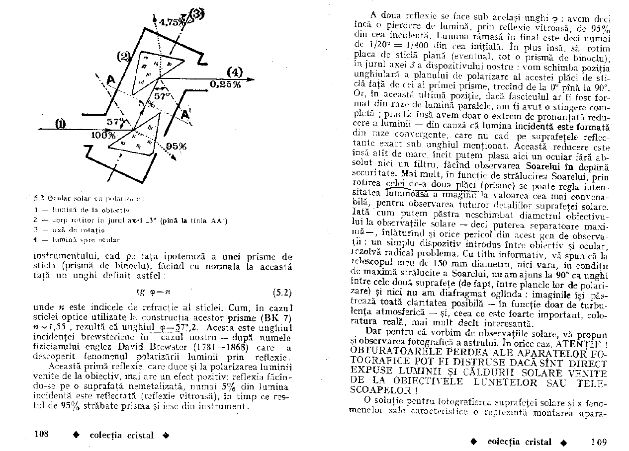

Wow! Multumesc dragi colegi pentru sfaturi si dezbateri, sunt ultra binevenite Very Happy .
In special multumesc lui @dragos.n si lui @nobody pentru amintirea sistemului cu doua reflexii uscate, m-au facut sa imi refac calculele Very Happy. Sa inteleg mai exact din schita prezentata de @nobody ca, pozitionarea prismelor trebuie facuta astfel incat unghiul de reflexie sa nu fie de 90 de grade ci mai mare iar jumatatea ipotenuzelor au o axa de rotire a corpurilor prismelor pentru a schimba pozitia acestora in functie de stralucirea soarelui, daca am inteles eu bine.
Daca nu am inteles eu corect rog pe cineva sa-mi explice mai in detalui cum functioneaza sistemul.

Cubix, sincer nu stiu sa apreciez in mod sigur dar daca socotim un stop ca fiind o reducere le jumatate, atunci un ND 9 ar da o reducere de 2^9=512 ori, insuficienta pentru soare. Ar fi necesar ceva de gen 4000x, sau peste, din ce imi aduc aminte.
David. Chestiunea functioneaza pe baza a doua efecte, Primul este cel de reflexie uscata, pe sticla inclinata la 57 de grade, unghi de incidenta. Al doilea este polarizarea, pentru ca lumina reflectata de prisma este si polarizata. Cea de a doua prisma trebuie sa se poata rasucii in jurul axei optice pe care vine raza reflectata de prima prisma. In felul asta, atunci cand intre cele doua prisme este unghi zero, reducerea este doar cea data de reflexia uscata, iar cand sunt sucite spre 90 de grade, se introduce si reflexie datorate polarizarii in unghiuri diferite pe fiecare prisma in parte. La 90 de grade, ai reducere maxima, care daca imi aduc aminte bine este data de Alexescu ca fiind de 4000x. Dar e posibil sa nu fie destul. Eu am utilizat o astfel de instalatie pe o luneta 60/700, si cand era soarele sus, vara, parca ar mai fi trebuit un pic de reducere.

dragos.n a scris:
Ce se va intampla cu tubul port ocular in cazul de fata? Trebuie facut sa se miste pe o raza avand acelasi centru cu axa prismei secundare? sau cum...?
