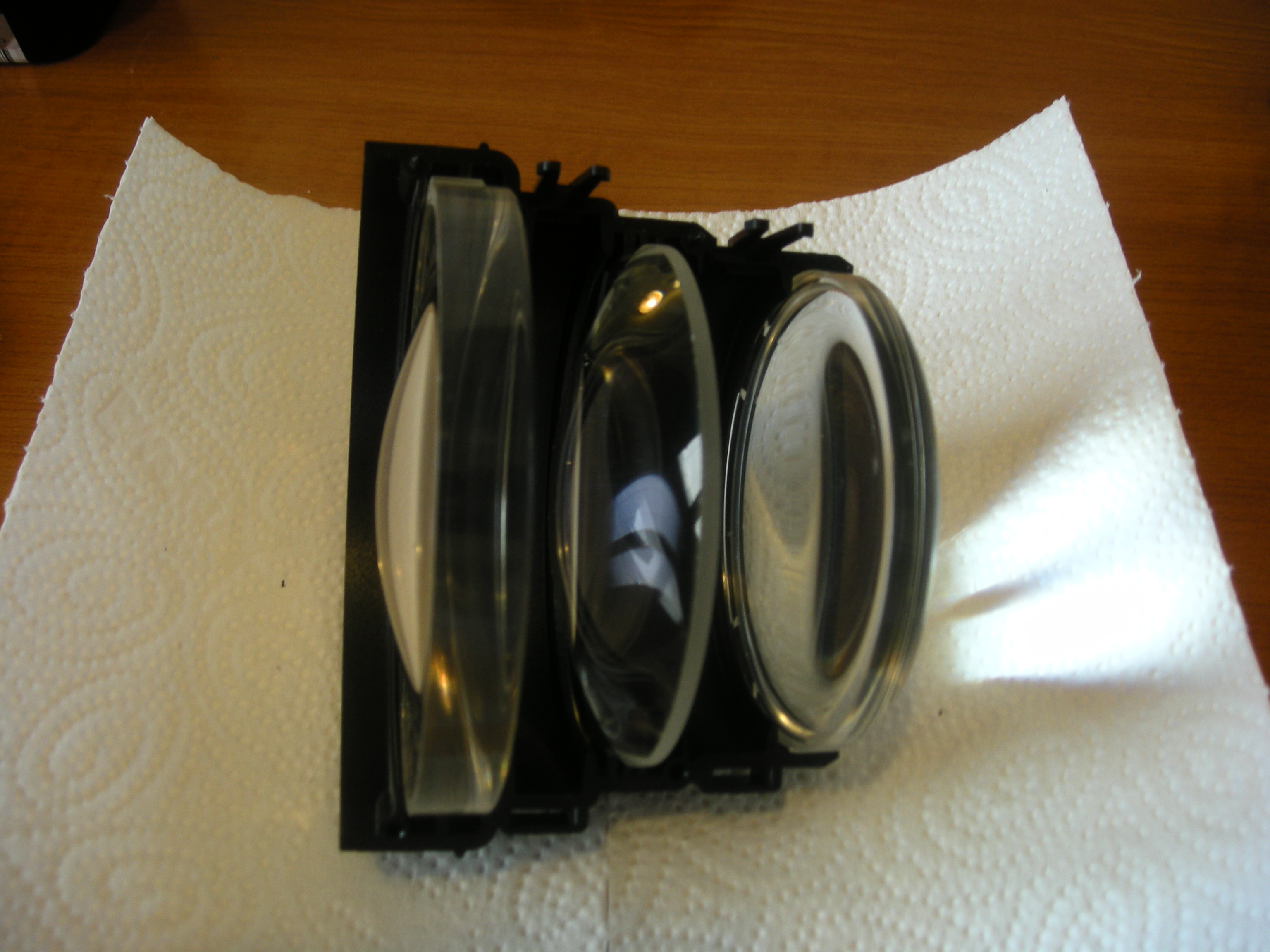

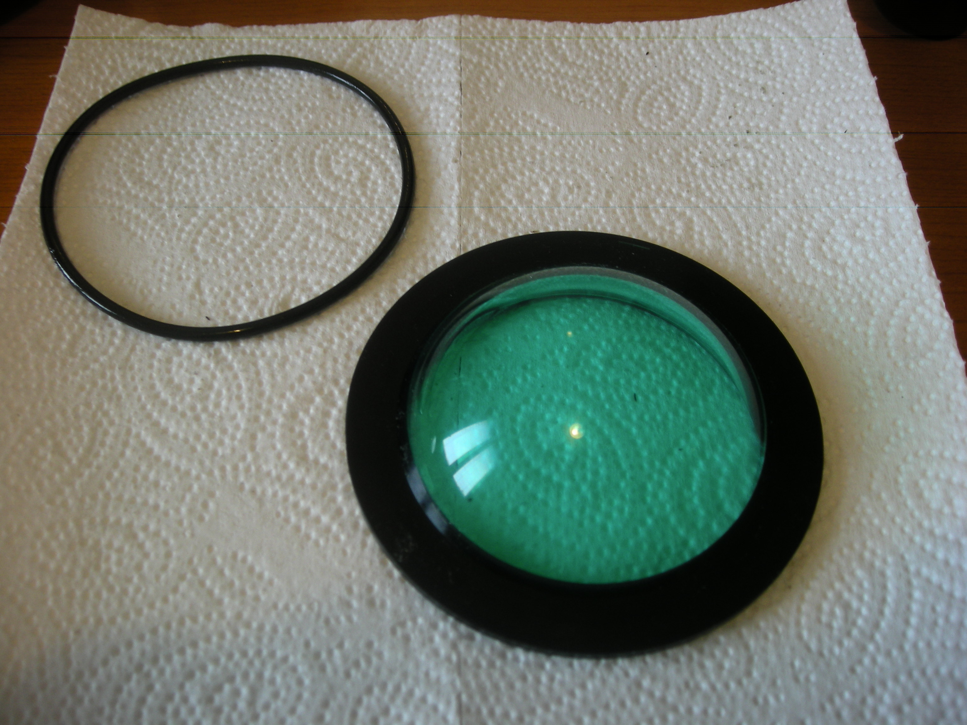

Am primit două obiective de proiecție de la un TV color de mari dimensiuni din anii de demult. Erau 3 cinescoape mici alb-negru verticale, deasupra o cutie cu obiectivele și un ecran din 3 folii speciale pe care se făcea proiecția celor 3 culori. Fiecare obiectiv a fost echipat cu un filtru sferic colorat plin cu glicerină. Am demontat unul din ele și am constatat că are o singură lentilă dublu convexă din sticlă și două corectoare asferice din plexiglas. Sistemul nu este acromatizat ci probabil optimizat numai geometric. Deși este convergent, are diametru suficient și nu sunt distorsii geometrice semnificative aberațiile cromatice fac imposibilă utilizarea lor pentru un stereomicroscop.
Sugestii pentru alte aplicații?

Subansamblul este din plastic dur și corpul cu lentile se desface în 2 părți.
Lentilele

Filtru sferic cyan
