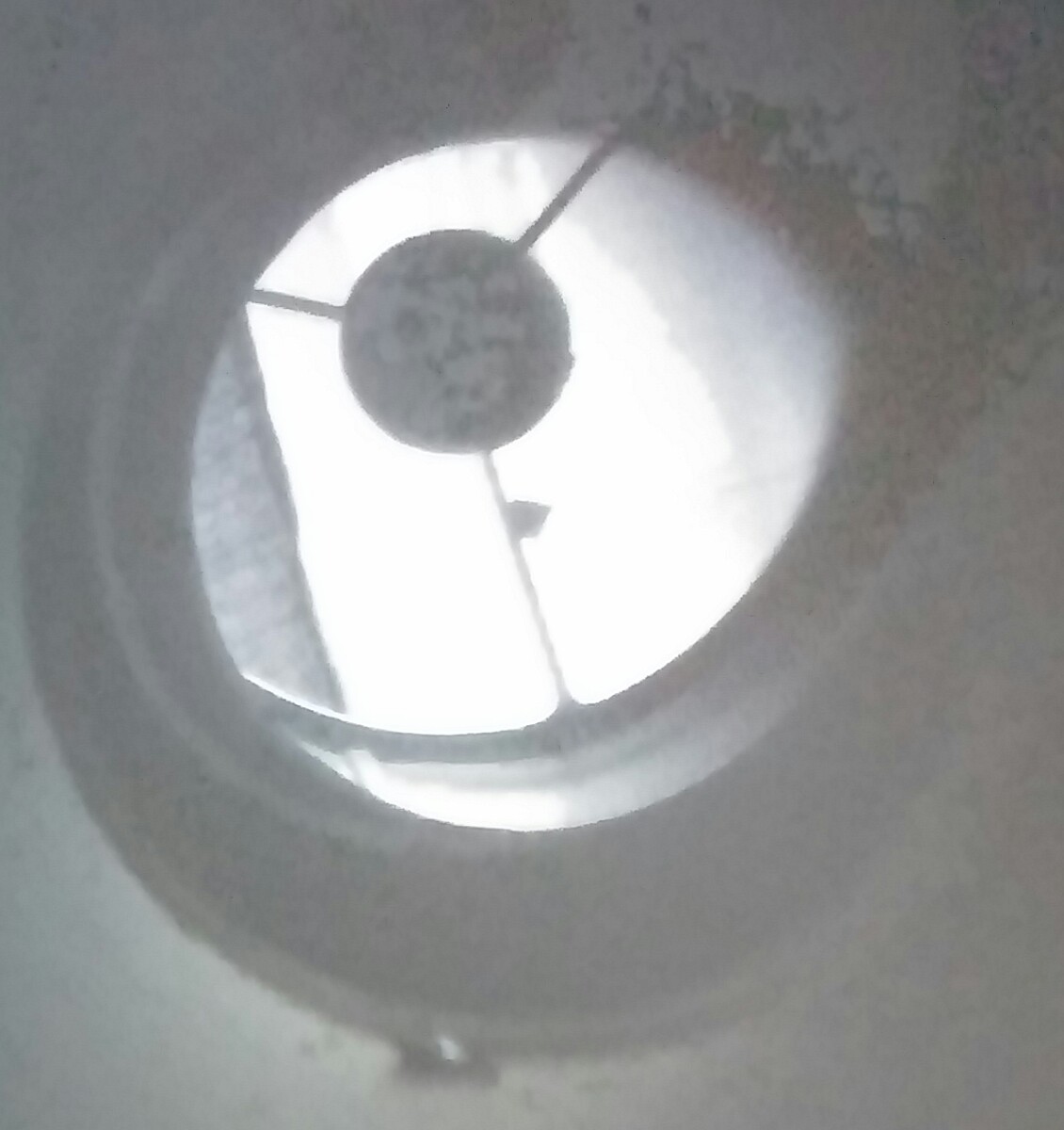

Salut! Sa nu mai fac alt topic postez aici. E colimat? Punctul negru e centrul oglinzii principale. Laserul bate pe centru,dar acum am vazut ca nu sunt aliniate oglinzile sau asa trebuie?

privind prin tubul port-ocular ar trebui sa vezi toate cele 3 clipsuri care tin oglinda principala. Poza pare fi facuta cu telefonul vizand piezis prin tubul portocular.
Pune-l sa vada perpendicular pe marginea tubului de la focuser.
