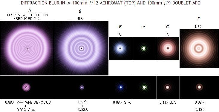

Diferenta consta in felul in care (din design) sunt aduse diferitele culori (lungimi de unda) in planul focal, nu numarul de lentile (vezi prima poza). Acoperirile antireflex ale lentilelor nu joaca nici un rol, ci tipurile de sticle folosite (sau chiar ulei), curburi, distante etc.

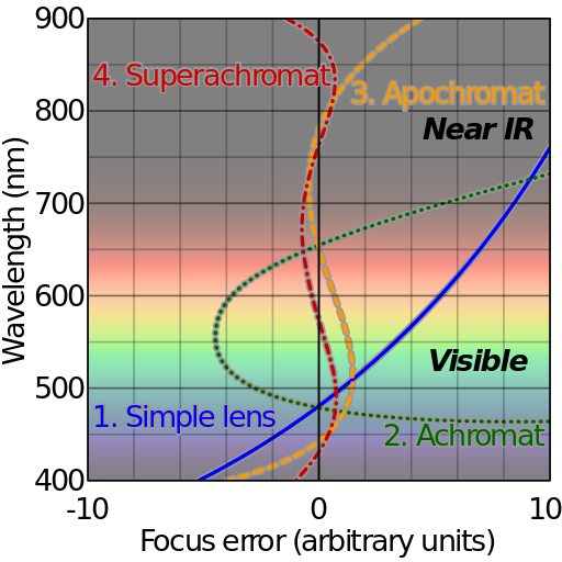

In general apocromatele au performante mai bune decat acromatele, la dimensiuni apropiate (vezi a doua poza), dar situatia se poate rasturna, de ex. un acromat clasic lung sau cu sticle cu dispersie redusa (aka ED, "semi-apo") fata de un apocromat scurt.
https://en.wikipedia.org/wiki/File:Comparison_chromatic_focus_shift_plots.svg
 Marime fisier:  92.6 kb
 Vizualizat:  de 3493 ori
http://www.telescope-optics.net/refractor.htm
 Marime fisier:  37.79 kb
