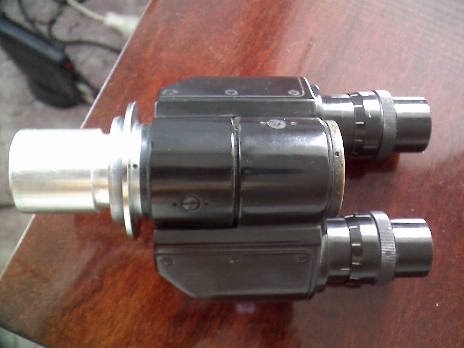

Daca stii ce sa faci , nu trebuie sa tai nimic din tubul optic si din cel al focuserului. Eu folosesc bino de microscop cu interpunerea unui erector facut in casa. E fain asa pentru ca nu am nevoie de oculare turbate (focala mica) pentru a obtine grosismente mari. De aceea imaginile sunt al naibii de clare pe tot campul si scaderea luminozitatii nu e deloc deranjanta.

Si eu recent mi-am pus in functiune un binoviewer de microscop IOR. Introdus intr-un barlow 2x, functioneaza ireprosabil pe telescop fara nici o modificare, iar ocularele de microscop 5x si 10x imi ofera aproximativ ~250x si respectiv ~500x in aceasta configuratie. Recent l-am testat la Luna si la Jupiter si trebuie sa va spun ca ceea ce am vazut prin el m-a cam lasat "mut". Eu zic ca un bino, e un accesoriu "must have" mai ales daca ai si un instrument de cel putin 203mm.

Referirile mele sunt prin diferite topicuri din sectiunea ATM. Iar la sectiunea Self Made /Constructii , Reparatii, trebuie sa fie o poza cu ceva oculare ale mele printre care si acel bino cu erector , adaptat pentru barell de 2 toli.
Erectorul nu se vede pentru ca e in tub dar pot scoate jucaria si trage o poza cu adaptarea lui direct la filetul din intrarea binoviewer-ului. O sa o fac maine si o urc aici .

Erectorul de care vorbesti nu are si efect de barlow ?

Cam asta e jucarioara mea binoculara.
Corpul cu lentilele erectoare se infileteaza in flansa conica de otel care la randul ei se infileteaza (din fabrica) in intrarea de la bino.
Acuma toate bune dar sunt o gramada de factori de care trebuie tinut cont la proiectarea/executia unui erector , pentru a nu distruge imaginea initiala. Intre toti acesti factori , in mod bizar , raportul focal al obiectivului conteaza enorm.
Bineinteles ca are si efect de barlow , altfel grosismentul ar fi prea mic pentru planete , cu oculare ''slabe''. De aceea am ales sa fac erector cu focala pozitiva. Se poate face si afocal si atunci acesta nu va mai mari suplimentar imaginea ci doar o va indrepta.
