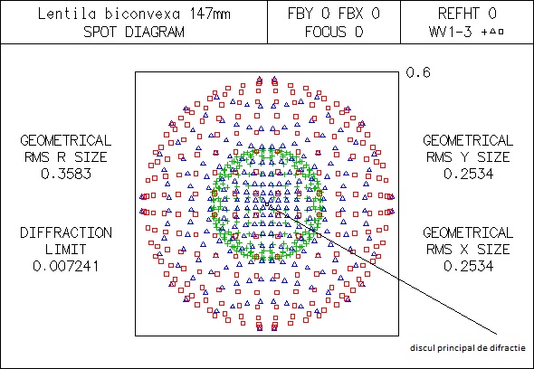

Daca ar fi sa raspund la intrebarea exprimata in titlul cel nou al topicului as spune ca: DA, este posibil in anumite conditii ca o lentila simplet sa fie folosita pe post de obiectiv de luneta. Este de ajuns sa ne aducem aminte de instrumentarul astronomic al secolului 17 si raspunsul ar fi acelasi.
Insa ceea ce stiau inaintasii nostri, noi se pare ca am uitat: pentru a indeplini aceasta functie o lentila simplet trebuie sa indeplineasca minim doua conditii necesare:
- sa fie convergenta, adica capabila sa formeze un asa zis plan focal
- sa formeze un spot rezonabil de mic raportat la limita de difractie
Analiza facuta pe o lentila convergenta simetrica cu deschiderea de 145mm si un raport focal de 10 ne arata nici mai mult nici mai putin ca valoarea RMS a spotului format de ea este de aprox 50x mai mare decat limita de difractie, conditie care clar nu-i confera statutul de obiectiv! (prima imagine de mai jos).

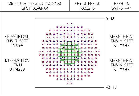

Prin comparatie urmeaza doua imagini cu spoturile formate de lentilele de 28/1250 si 40/2400 realizate de colegul nostru Tavi F unde observam ca valoarea RMS a spotului format este de aprox 2x mai mare decat limita de difractie si clar aceste lentile pot capata statutul de obiectiv.

De altfel si imaginea obtinuta prin aceasta lentila si postata mai sus confirma lucrurile amintite anterior, daca ne uitam cu atentie la imagine observam ca la capitolul "definitie imagine" nu avem nimic de observat!

Iar asta este doar pe centru ... un pic in lateral cred ca se agraveaza problema la modul dramatic, ca sa nu-i zic tragic.

nb, nu stiu daca m-am exprimat destul de convingator in postul anterior, poate trebuia sa spun ca raspunsul axial este atat de prost!!! incat degradarea marginala practic nu mai are relevanta.
De obicei degradarea marginala iese in evidenta cand raspunsul axial este unul bun dar in cazul nostru nu se poate vorbi de asa ceva.
Eu insa nu inteleg alt lucru, de ce boala asta a aperturii s-a extins atat de neconditionat si asupra schemelor optice de secol 17??? Deja uitam de toate principiile, negam teoria si ne intoarcem la primitivism ca sa nu zic prostie!
Se spune de regula ca un instrument este cu atat mai bun cu cat este mai mare (in diametru). Poate pentru schemele optice ale zilelor noastre dar sigur nu si pentru cele de secol 17, aici clar nu merge aplicat acest principiu. Lentila de 147mm are o rezolutie (daca o putem numi asa) mult mai slaba decat lentila de 28mm a lui Tavi F, nu mai calculam ca treaba e evidenta. Si atunci la ce foloseste apertura???
Uitati-va la imaginea obtinuta prin acea lentila, eu am impresia ca multi nici macar nu stiu cum trebuie sa arate o imagine! Putem defini ceva pe acea imagine? Sigur nu! Ne dam seama ca acolo este vorba de doua ferestre si un zid de cladire pentru ca avem deja aceste cunostinte in baza noastra de date si pentru ca aspectul general corespunde, dar sa-mi fie cu iertare, in rest nu avem niciun detaliu pe acea imagine.
Catalin, nu-i chiar asa simplu, nu merge! Ca sa scape de sfericitate lentila asta ar cere o asferizare de -3,45 pe fiecare raza sau de una de -6,9 doar pe o parte. Treaba asta se face greu si costa mult (de cateva ori cat lentila). In lumina monocromatica raspunsul lentilei s-ar transforma in acela al unui newton, adica perfect axial si comatic in rest. Nu cred ca e o solutie deoarece in cele mai multe situatii nu prea avem de-a face cu lumina monocromatica, poate doar in cazul amintit de Octavian in h-alfa, acolo ar fi singurul caz in care ar merge. Daca avem bani de filtru h-alfa sigur putem plati si o asferizare!
In cazul celorlalte filtre treburile se schimba. La o latime de banda de 20nm lentila asferizata va forma un spot de aproape 7x mai mare decat limita de difractie si deci va da un raspuns prost sau unul care oricum nu justifica apertura respectiva!!!
