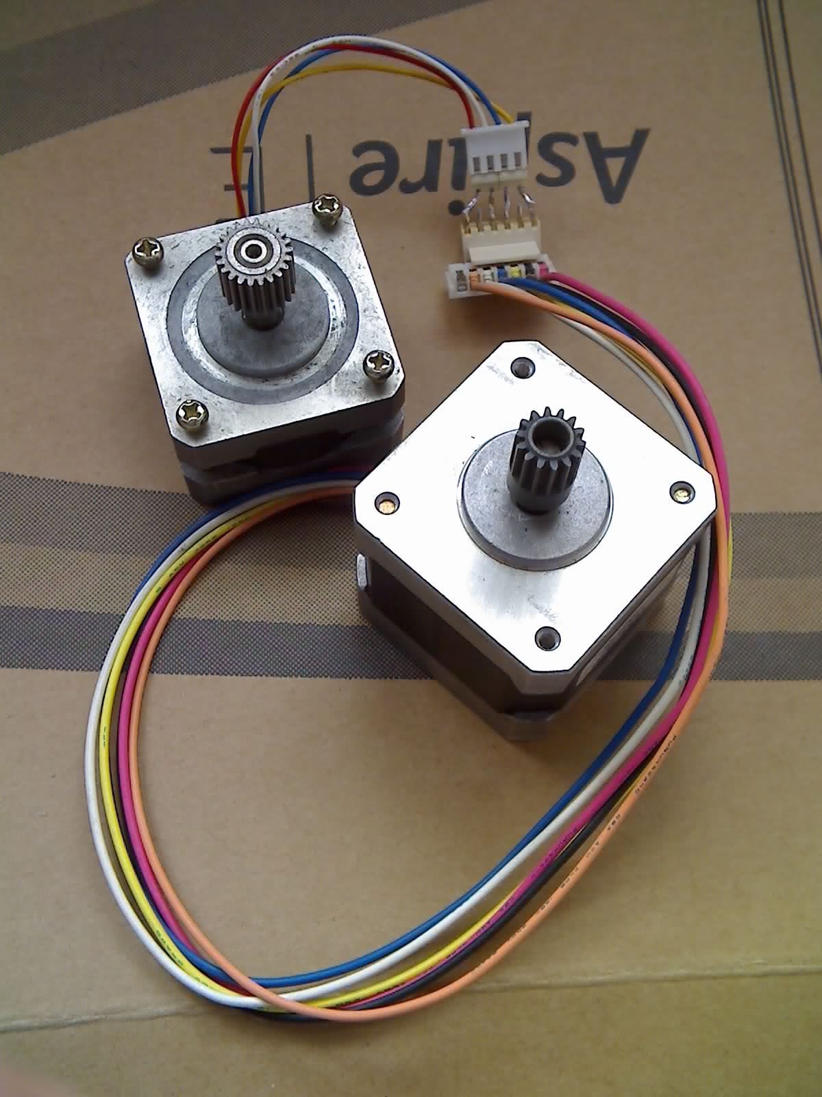

Am cuplat un monopolar (generator) cu un bipolar ceva mai mititel.
Efectul e mult mai evident si forta din bipolar a crescut binisor.
Dar pasii tot scapa la turatie prea mare . Probabil din cauza ca stepper-ul folosit ca generator scoate semnal sinusoidal iar acest tip de motoare se impaca mai bine cu impulsuri dreptunghiulare 50% umplere.
Poate e si reactanta inductiva de vina , la fel ca la motoarele sincrone (de plaja larga mai ales)

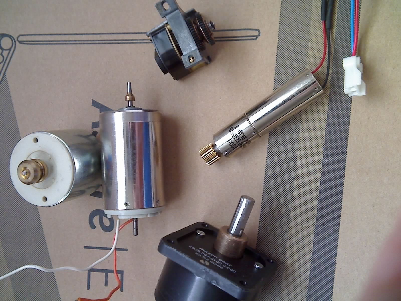

Insa cel mai cool raman servo DC-urile cu rotor ironless. Sunt si mai mici in general si mai usor de bibilit parca...
astea nu au moment magnetic si se rotesc si la fractiuni de volt

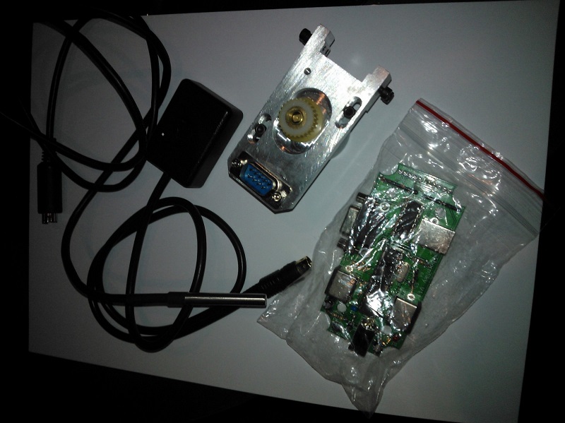

Salut. In ultima vreme am fost cam ocupat la servici si nu m-am mai ocupat de proiectul asta. Sper sa-l finalizez pana la sfarsitul anului.
Codul nu-l am, ca un coleg de la servici s-a ocupat. Daca ai nevoie am sa-l cer... de fapt o sa-l cer si il postez aci.
Carcasele le frezez aci in oras.... pretul.... "priceless"... am sa-i intreb ce pret ar vrea daca e sa frezeze mai multe, dar acum n-am nici un pret...

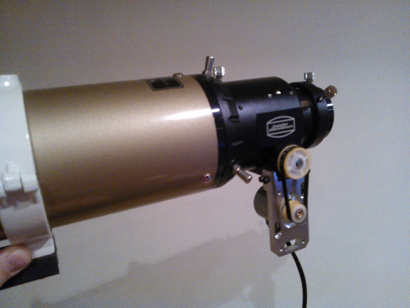

http://www.astronomy.ro/forum/files/wp_000530__copy_499.jpg
poti sa te inspiri d'aci

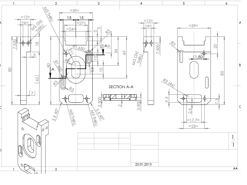

uite inca o poza, sper ca e clar.
daca este si clar dar lenea e mare, iti atasez si desenul de executie.
Spor la mesterit!

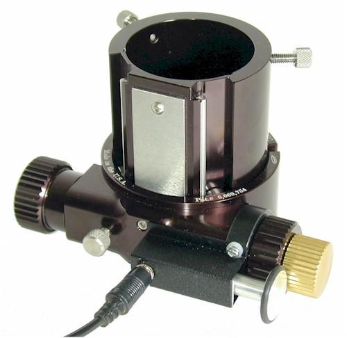

Merci pt detalii, incerc sa-l fac cit mai cmpact si fara "matze" la vedere:)
Stie cineva un atelier in bucuresti care face CNC din aluminiu?
Poti sa-mi dai niste detalii tehnica care te-au ajutat sa alegi componentele?
De ex. cum ai ales motorasul si potetiometrul, au nevoie sa fie alese dupa anumite caracteristici compatibile ?
Vreau sa miniaturizez cit mai mult si am vazut motorase stepper destul de mici.
Ca in poza atasata .
merci.

Mda, aia nu e o solutie tehnica (roata de frictiune + roata curea dintata). Inteleg ca vrei ceva compact, dar trebuie sa ai un compromis intre cuplul motorului (care se poate mari prin cresterea raportului de transmisie) si rezolutia, adica cate rotatii faci/deplasare liniara. Nu de alta, dar ajungi in 2 situatii:
1. n-ai cuplu sa tragi de sistemul optic din spatele focuserului.
2. ca sa ajungi in cfz, invarti 2 minute din motor.
PS: la cat de mica e caracasa, si mufa de alimentare, ala pare un motoras dc, nu unul pas cu pas.
PS2: ce am eu nu e motor + potentiometru, este un encoder rotativ. (la electronica nu prea ma pricep cat sa dau explicatii altuia deci nu pot ajuta prea mult)
