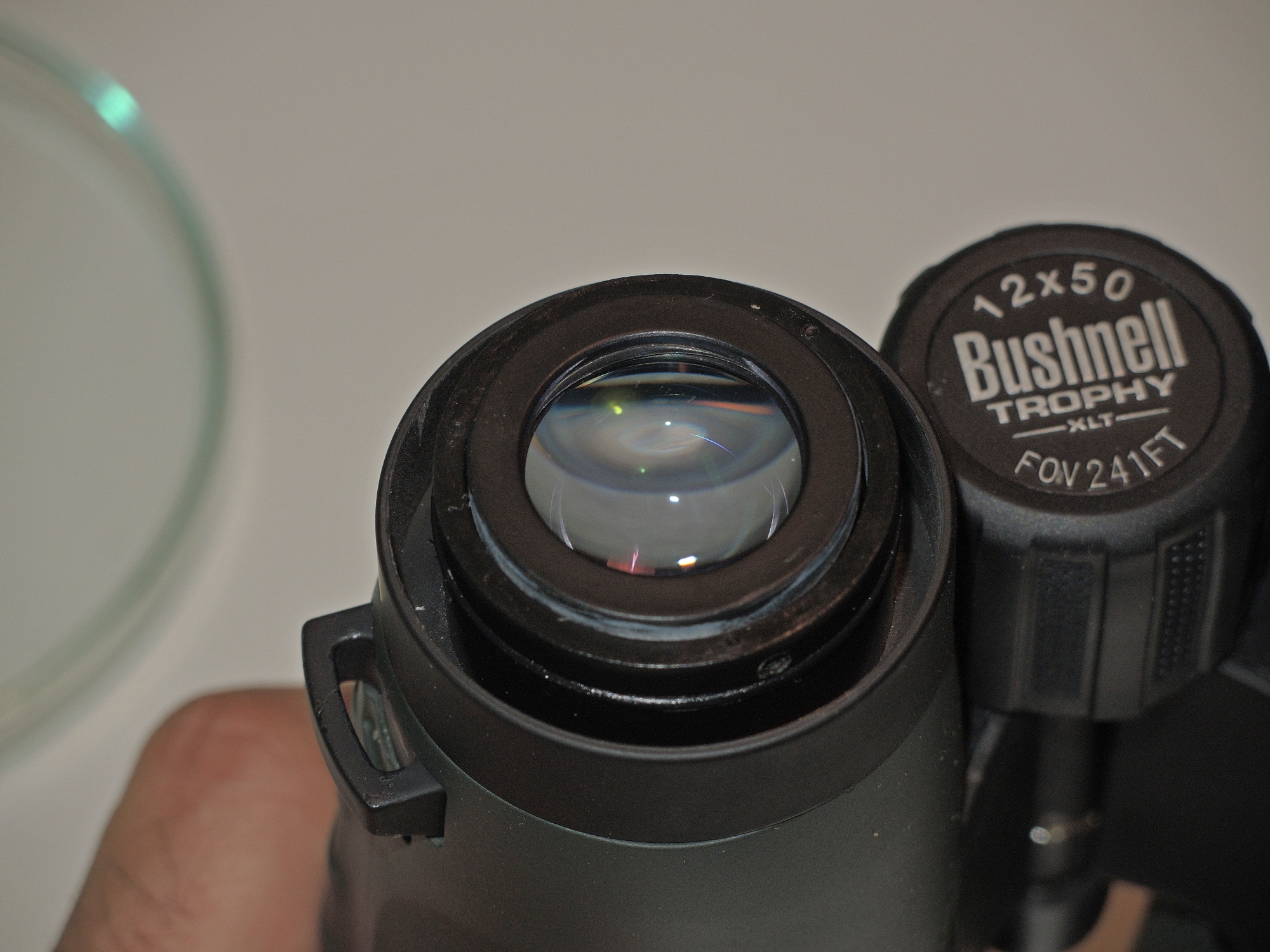

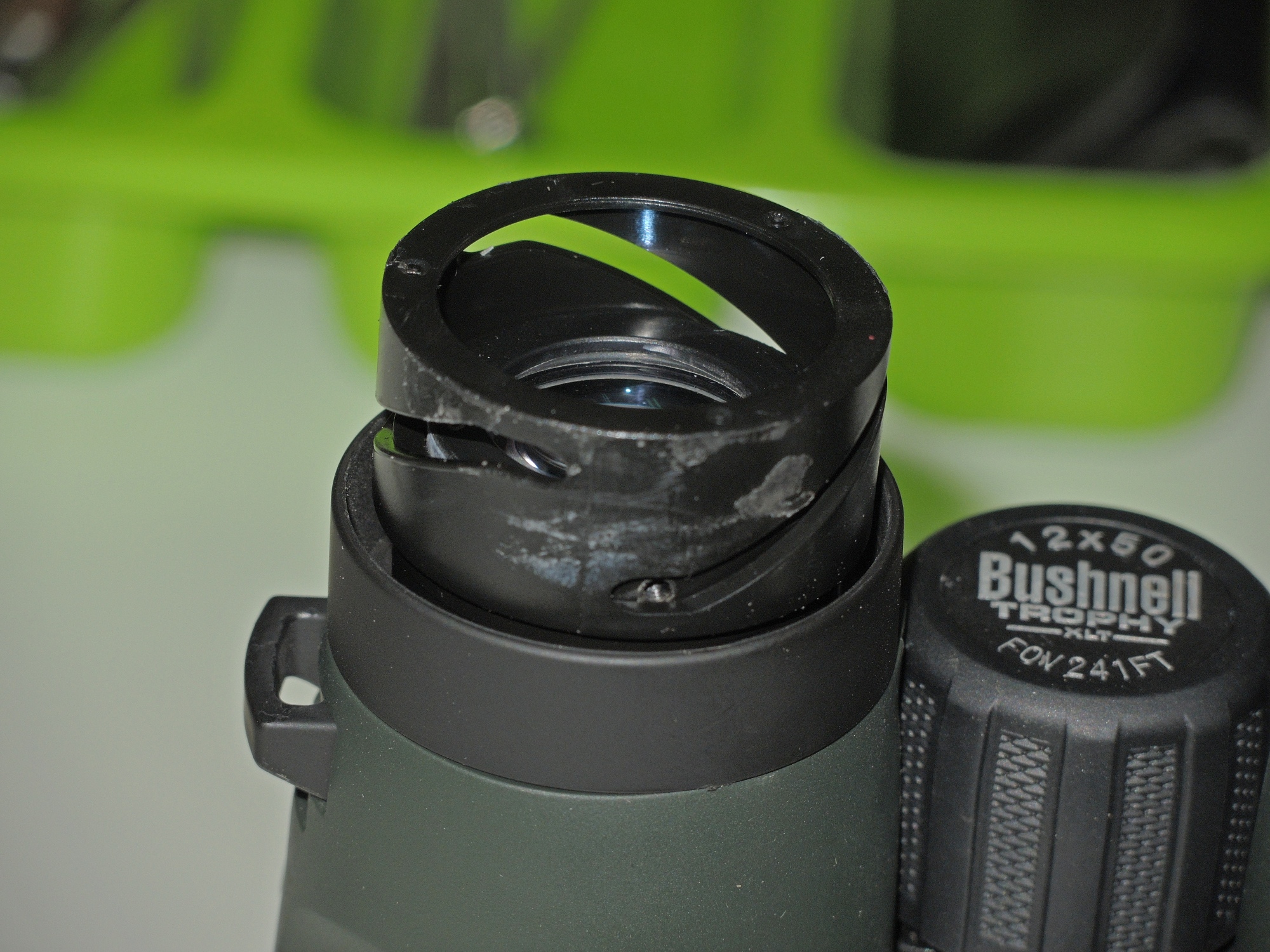

Titlul subiectului: Ce am reusit sa desfac si cum arata ocularul
Va salut.
Revin cam cu intarziere cu pozele ce am reusit sa le captez in timp ce incercam sa desfacem binoclul.
Din pacate, nu am reusit sa desfacem ocularul, deoarece se vede clar ca a fost lipit cu adeziv cianoacrilat de tip Picatura.
Poate numai daca ar putea cineva sa aiba curaj sa ma ajute, sa il desfacem pe la obiectiv, pentru a ajunge cumva la prisme, ar fi o treaba.
Astept cu nerabdare pareri si mesaje de ajutor.

Asa , vezi daca profilul cilindric de sub lentila (ce se vede in penultima poza) are spatiu suficient pentru a-l apuca cu falcile unui cleste mops din ala mic , reglat in prealabil pe unul din ultimele nituri .
Daca intra , incepi sa strangi usor din loc in loc , rotind falcile pe circumferinta . Cianacrilatul are darul de a plesni daca e fortat un pic si daca e in strat nu foarte subtire.
Se va auzi si un zgomot specific. Insista cu grija pentru a nu crapa plasticul. Poti sa incerci si sa rotesti un pic cu clestele , daca ai auzit destule plesnituri.
Nu vad exact care e partea lipita cu adeziv. Asa ca am presupus ca e cea dinspre interiorul acelui filet in plastic.
Sa ma corectezi daca gresesc.

ce este ciudat, e ca se observa urme de amprente de degete pe zona cilindrica si pe filetul exterior, ca si cum ar fi fost lipit ghelbaneshte de niste chinezi iresponsabili.
va multumesc de sfat si voi incerca ceea ce m-ati sfatuit. si eu sper ca acolo sa fie locul unde este facuta lipitura.
sper sa nu pleznesc toata jucaria.

Aceasta este cea mai mare problema la binoclurile mai noi. Mie teama ca nu merita riscul sa incerci desurubarea plasticului lipit (esti sigur ca problema este de la oculare?). Eu nu as avea curaj... Studiaza cu atentie daca nu cumva pot sa dezlipesti armura de cauciuc. E adevarat ca si asta e posibil sa trebuiasca sa o tai tu usor cu un cutter, dar daca tai inteligent , o vei repune cat da cat ok la sfarsit. Acum daca e "dezbracat" ai sansa sa accesezi suruburile de reglare prisme si cel mai probabil sistemul de dezasamblare a corpului binoclului . Pe de alta parte exista , mai mica sansa , dar exista posibilitatea ca si corpul binoclului sa fie lipit. Daca este asa, e groaznic. Si totusi plasticul poate fi taiat si reasamblat tot cu lipici acrilat, valabil si pt oculare, e insa mult mai greu si enervant.

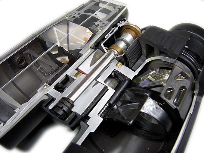

"A picture is worth a thousand words."
Este un binoclu asemanator. Poate va mai vin idei.

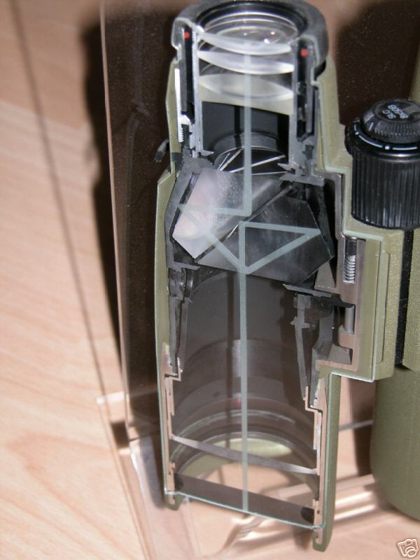

Mesaje: 5326
MesajTrimis: 11 Sep 2014 21:57 Download mesaj
La variante mai mari, accesul la prisme este doar dinspre obiectiv, destul de complicat.

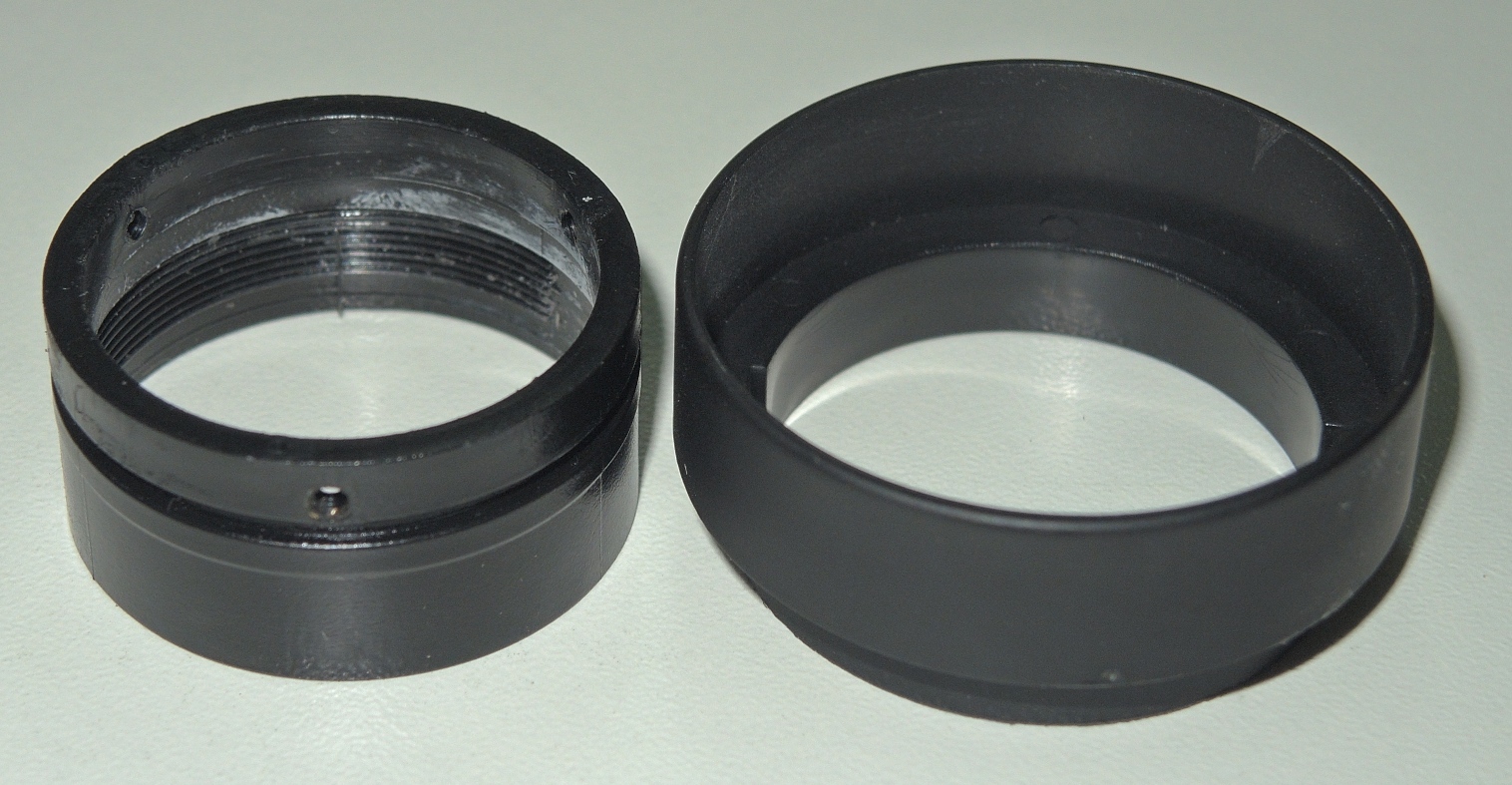

Buna ziua.
Revin cu noutati:
- am desfacut complet, pana la urma, partea stanga a binoclului, pana la ultima lentila
- am atasat ocularul la o luneta si am constatat ca de vina pentru aberatii este una dintre lentilele ocularului.
- in urma dezmembrarii ocularului am descoperit ca este alcatuit din 4 lentile mari si late (mai bine zis mici si inguste Very Happy )
- urmeaza sa descoperim folosind metode de inginerie inversa care dintre cele 4 lentile este prost slefuita si sa incercam sa o refacem pentru a putea corecta aberatiile suparatoare.
Sper sa am noroc in a gasi pe cineva care sa se incumete sa refaca sau sa corecteze lentila cu pricina.
rgradu
Data inscrierii: 05 Aug 2014
Mesaje: 18
MesajTrimis: 14 Apr 2015 21:55 Download mesaj
Am uitat sa precizez ca pentru desfacerea ocularului m-am chinuit impreuna cu tata si fratele pentru ca a trebuit sa risc si sa stric filetul exterior, tinand de el cu un cleste tip papagal.
Prima oara am incercat metoda cu o garnitura de cauciuc, care nu a dat roade deoarece aluneca foarte rau. Apoi am trecut la artileria grea si am tinut cu papagalul direct de filet.
Vreau sa spun ca era atat de tare strans, ca a trebuit sa il rog pe tatal meu sa roteasca si eu sa tin de corpul binoclului cu toata forta pentru a-l scoate (aprox 30-40 kg forta).
