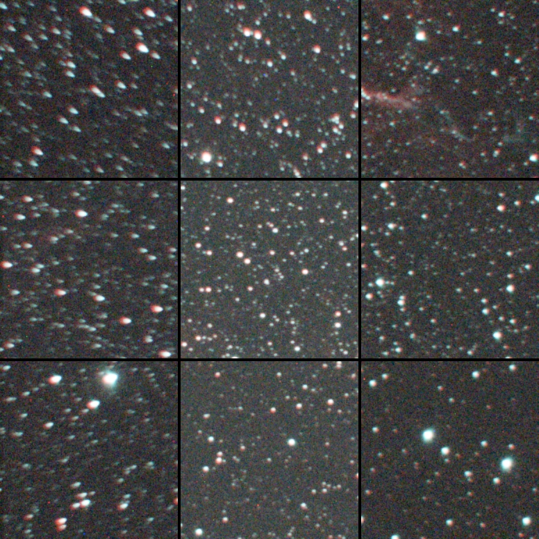

Nu mai porniti de la analiza imaginii pentru ca eu am probleme mari cu corectia campului, acum incerc sa o remediez, uite aici o imagine cu AberrationInspector din PI unde se vad clar marginile trase, dar uitati-va la imaginea din centru!

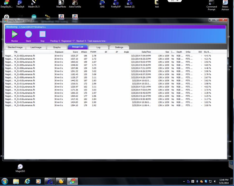

Eu obtin un scor undeva intre 4,9 si 5,5 arcsec/pixel - ceea ce cred ca este un scor ffffffffffffffffff bun obtinut de montura mea EQ6 la expuneri in luminanta de 30 min. Sistemul meu pozeaza acum la o scala de 1,85 arcsec/pixe iar scorul obtinut la ultima imaginea realizata, pe fiecare captura in parte, se poate observa in imaginea atasata.
Concluzia mea era urmatoarea: NU este rentabil sa faci o achizitie a unei monturi de genul 10 Micron si sa pozezi la focale scurte (nu exsita castig substantial fata de o EQ6) ... iar daca faci o astfel de achizitie, atunci trebuie sa urci la inaltime - unde ajungi cu seeing-ul sub 1 arcsec ... adica cam ceea ce fac toti "baietii mari" din astrofoto
