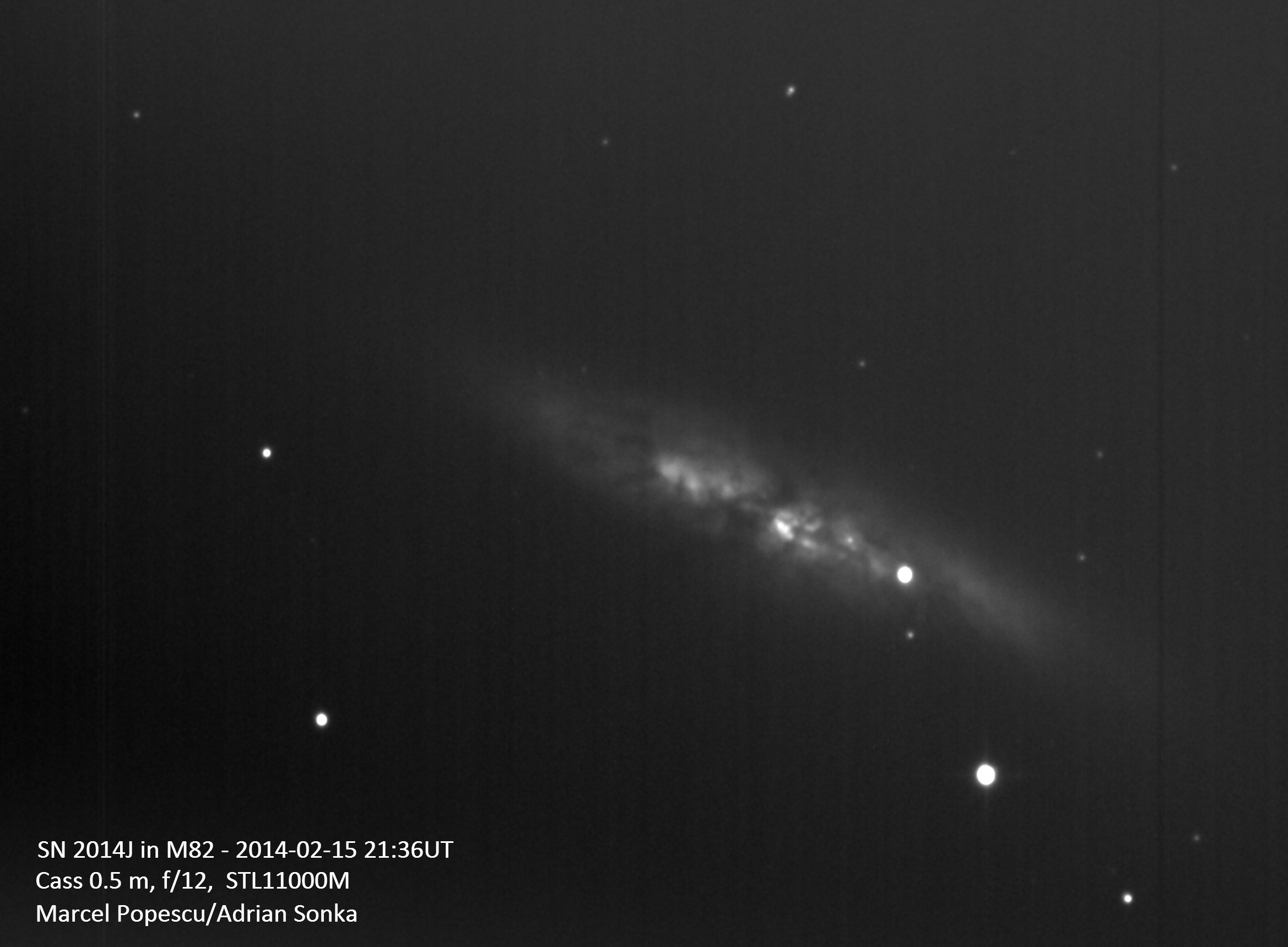

Salut, iata o imagine facuta prin telescopul de 0.5 m al Institutului Astronomic din Bucuresti.
Telescop cassegrain 0.5 m, f/12 si camera SBIG STL11000M. Imaginea este o medie a 9 expuneri de 60 de secunde.

MesajTrimis: 31 Mar 2014 17:13 Download mesaj
Sa inteleg ca iti cam plac 500 de mm de oglinda Very Happy.
Cum e? Descrie senzatia Smile
In alta ordine (mai serioasa) de idei: ai folosit filtre ? Imi pare ca supernova in imaginea ta a inceput sa fie mai luminoasa.

MesajTrimis: 31 Mar 2014 18:23 Download mesaj
Max, imaginea e din februarie cand supernova era mai stralucitoare. Imaginea aceasta nu e cu filtre, cu toate ca avem imagini UBVR din noaptea aceea.
In rest, telescopul mare este usor de utilizat, singura hiba (nu o problema mare totusi) este ca nu are go to si dureaza putin mai mult gasirea obiectului.
Deranjant este iluminatul de pe aleile parcului, care intra direct in cupola si telescop...
