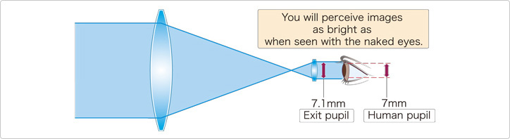

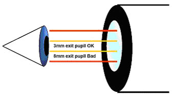

Da, eu cred ca binoclul tau 9x63 nu e bun pentru astro. De ce spun asta ? Apertura este ok, magnificarea este cam mica dar e ok (9x poti vedea fara trepied) dar combinatia dintre cele doua da o pupila de iesire de 7mm, care este prea mare. (pupila de iesire apertura/magnificare)
Obiectele dso, nebuloase, galaxii, au luminozitatea constanta, spre deosebire de cerul din jurul lor care isi schimba luminozitatea in functie de pupila de iesire. Astfel cu cat se micsoreaza pupila de iesire, cerul se intuneca iar obiectele dso ies in contrast. Pupila maxima pe timp de noapte s-ar fi masurat de specialisti si a dat o medie de 7mm. Asta inseamna ca daca te uiti cu ochiul liber pe cer si apoi cu binoclul tau, cerul o sa fie la fel de negru iar contrastul dintre gri-ul Andromedei si cer o sa fie exact la fel, in binoclu si cu ochiul liber.
Deci ideal ar fi sa micsorezi pupila de iesire, o valoare de 2.5mm tot aia specialisti ar fi tras concluzia ca e ideala pentru ochiul uman pentru a surprinde cele mai multe detalii. Aceasta pupila este cam mica pentru un binoclu astro (implica o magnificare mare), pentru un telescop e ideala. Pentru un binoclu astro, dupa parerea mea, ar trebui sa fie sub 5mm (nikon 10x50 are 5mm, skymaster 15x70 are 4.6mm).

Ionel ( m3k) are dreptate in privinta dimensiunii pupilei de iesire si a contrastului.
Am gasit un articol interesant pe aceasta tema :
http://www.garyseronik.com/?q=node/13
iar aici o completare :
http://www.skyandtelescope.com/equipment/b...tml?page=4
De asemenea aici poti citi mai multe despre ceea ce se poate observa cu un binoclu pe cerul noptii :
http://www.garyseronik.com/?q=taxonomy/term/2

MesajTrimis: 28 Aug 2013 00:55 Download mesaj
m3k a scris:
Obiectele dso, nebuloase, galaxii, au luminozitatea constanta, spre deosebire de cerul din jurul lor care isi schimba luminozitatea in functie de pupila de iesire. Astfel cu cat se micsoreaza pupila de iesire, cerul se intuneca iar obiectele dso ies in contrast....
Aici oarecum contrazic:
To put it another way, the contrast between the sky and the galaxy remains the same. However, it’s true that the combination of larger image scale and a darker background sky gives the illusion of improved contrast, even if the brightness of the galaxy relative to the background sky is unchanged.
Teo
Data inscrierii: 23 Aug 2009
Mesaje: 2593
MesajTrimis: 28 Aug 2013 01:01 Download mesaj
Da. Important este sa nu treaca lumina pe langa pupila ochiului. Toate informatiile ( razele de lumina) sa fie captate pe senzor ( in acest caz retina noastra).
Daca pupila de iesire a ocularului este prea mare (fata de cea a ochiului nostru la un moment dat), pierdem lumina pretioasa pe margini .
Cel putin, eu asa inteleg lucrurile .
MesajTrimis: 28 Aug 2013 01:04 Download mesaj
Asa da, de acord.
