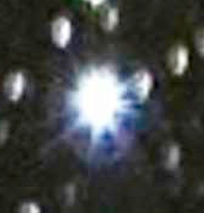

Parca ar fi bracket-urile de focalizare de la aparat.
Mesaje: 5310
MesajTrimis: 13 Sep 2013 18:53 Download mesaj
Intrebare de baraj: fotografia este facuta afocal ? Nu de alta dar se poate observa vignetare asimetrica, spike-uri de difractie specifice obiectivului/ocularlui si aberatie cromatica. Daca da, atunci este o problema de aliniere optica ...

La obiectivele alea, cu toata sticla ED ai o gramada de aberatii cromatice. Ca sa-l poti folosi cat de cat ar trebui un stop pe la f7-f8. Scuze, prima oara nu am inteles la ce anume te referi Smile

nobody a scris:
Nu vi se pare ciudata directia darelor ? Mai toate converg spre centru sus ...
Ori de la ghidaj , ori de la coma

din fericire pentru mine obiectivul a fost innapoiat la f 64 .....mi-am recuperat banii. Bineinteles ca nu am stat degeaba si am facut comanda de un ED 80 care sper sa ajunga pana va fi luna noua. mai vedem atunci. Ce e drept nu am stat sa fac o aliniere in acea seara perfecta...

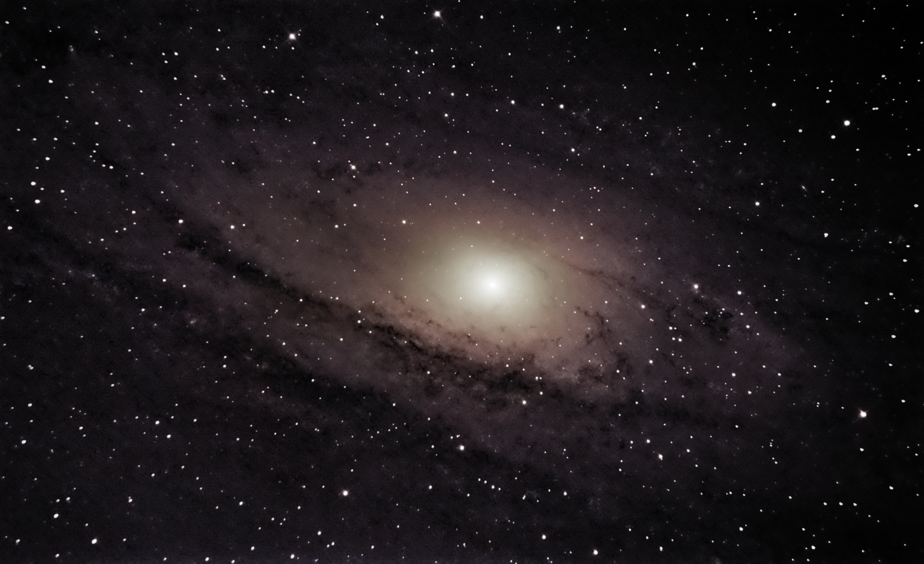

Din pacate unica seara senina din ultima perioada a fost cu luna plinuta.
Mai jos prima mea Andromeda, cu multe 'fara' (corector, autoguider, filtre).

Am discutat ieri cu Alexandru Savin ...(parerea lui este ca am flexuri) si tin sa cred ca are dreptate. Acum ramane de vazut unde am si de ce......daca era din cauza ghidajului sau alinierii polare stelele din centru nu erau punctiforme.
