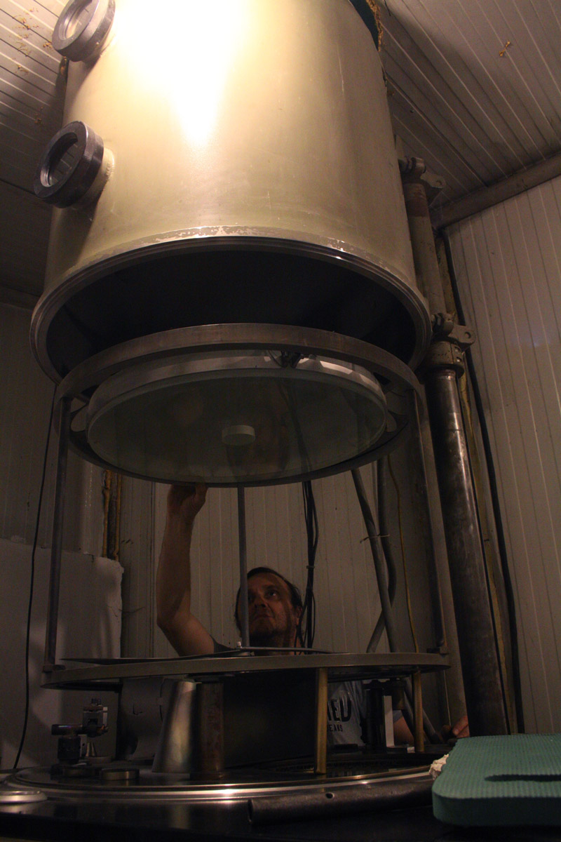

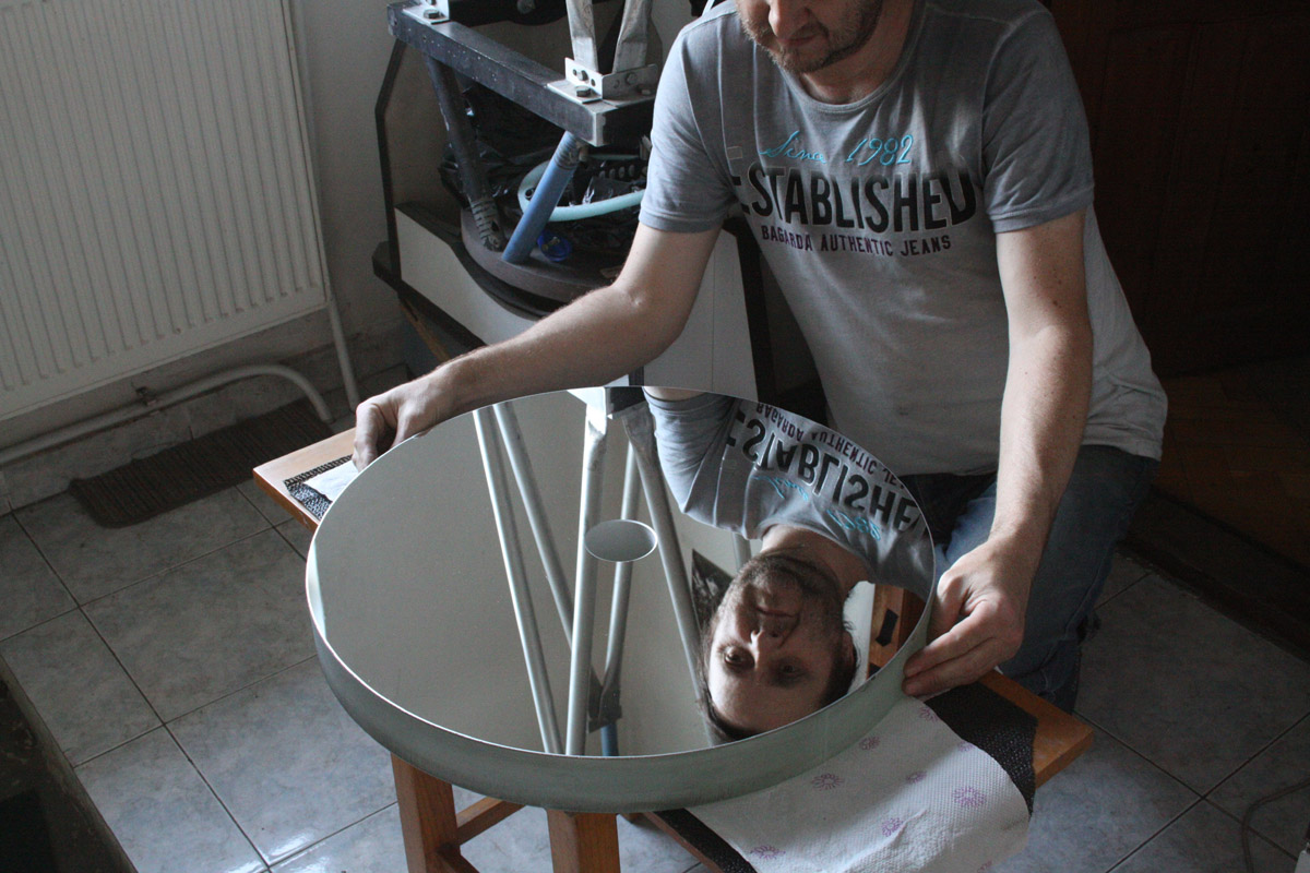

am terminat plana de 550 si va pun imagint de la metalizare .
 Marime fisier:  218.07 kb
 Vizualizat:  de 3922 ori
 Marime fisier:  247.22 kb

Foarte tare Shocked !
La ce precizie ati scos-o?
Asteptam imagini cu tot set-upul de auocolimare Smile

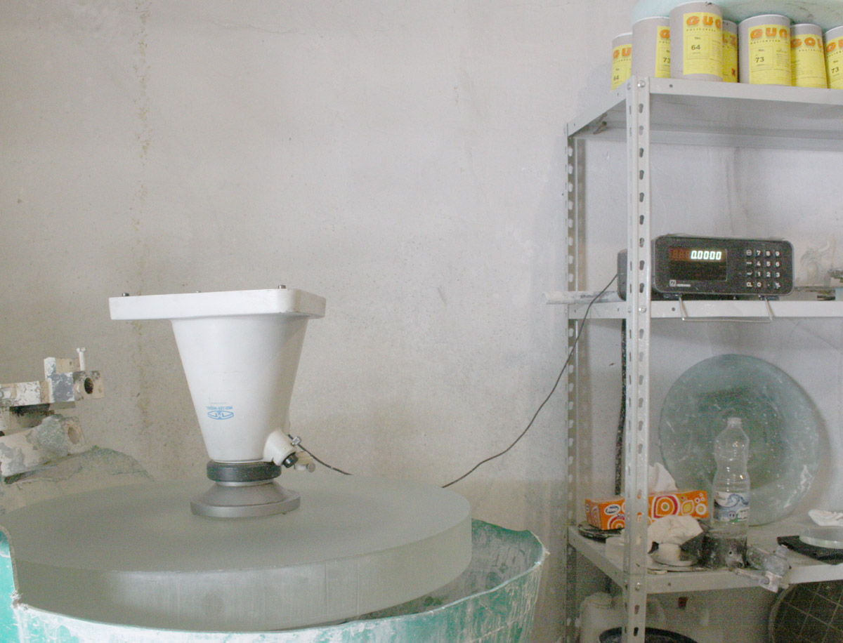

Este adusa la culoare sau franje paralele drepte dupa un calibru de firma L/30 .
pozitia de lucru pe kant sprijinita pe 4 cilindri 2/bascula sau cu o banda textila . e destul de rigida la 6cm grosime
initial a fost adusa plan din abraziv fin masurat cu sferometru cu precizie 500nm .(poza mai jos)
Greutatea de ce te intereseaza Wink achy 1978
 Marime fisier:  225.56 kb
 Vizualizat:  de 3805 ori
