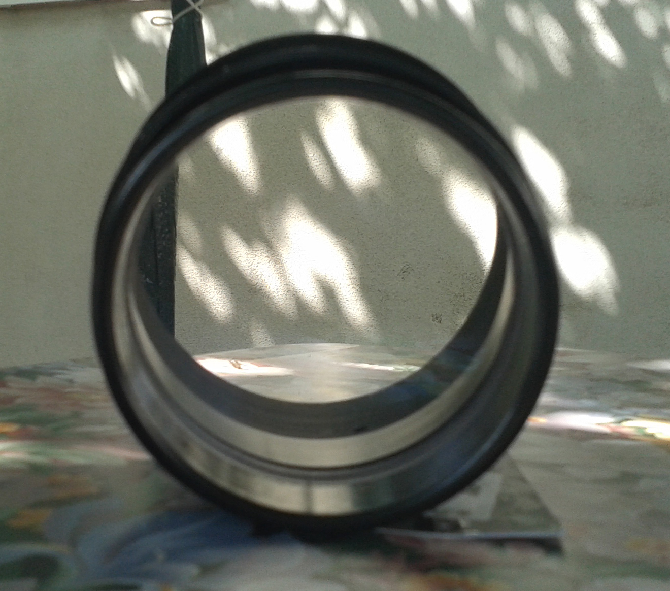

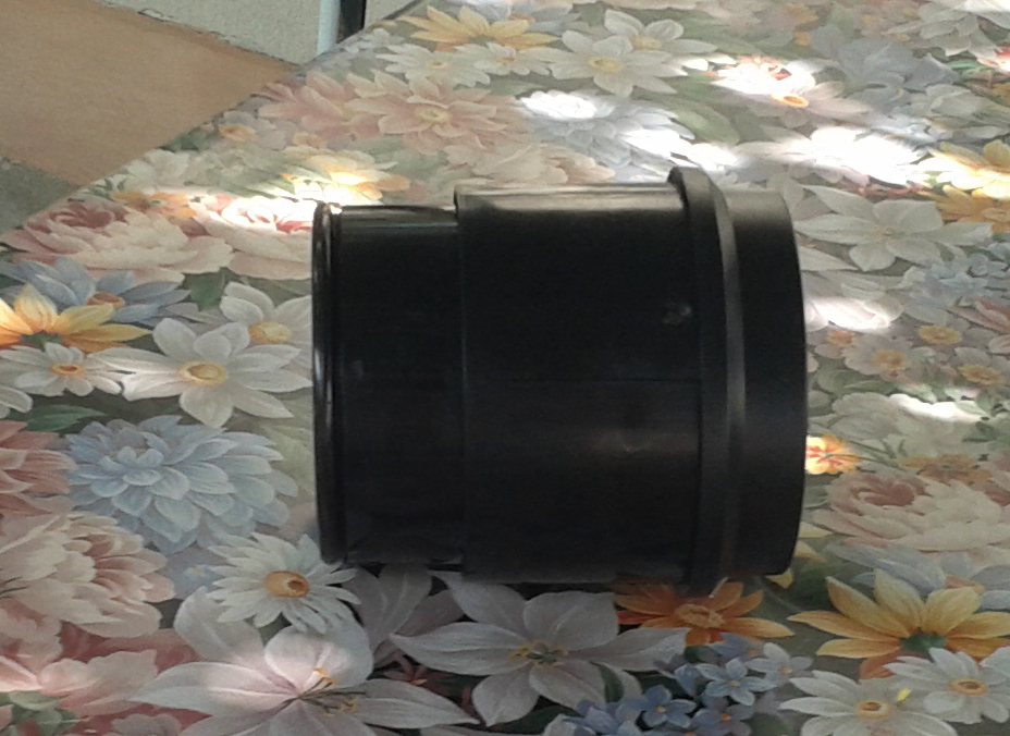

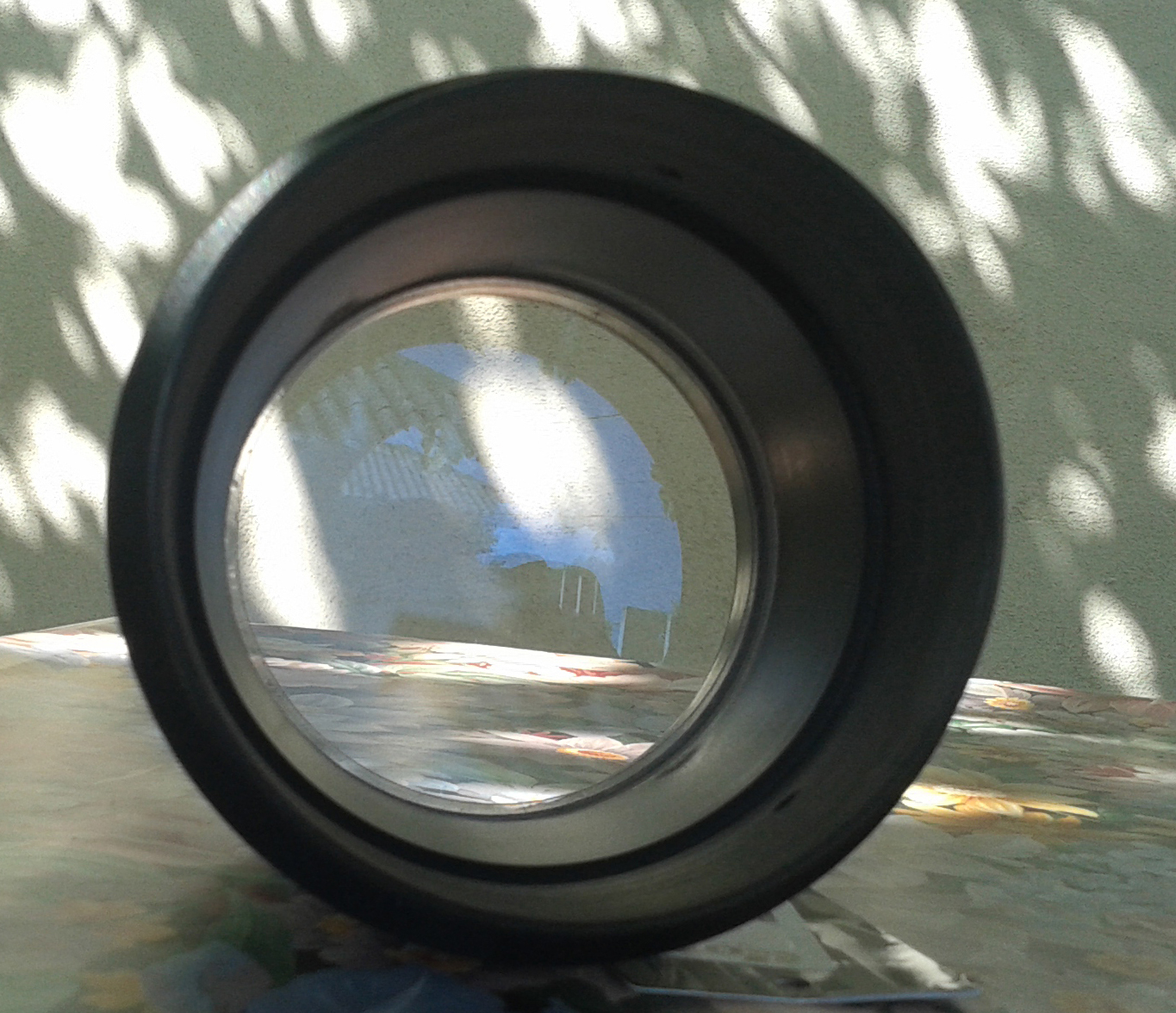

Azi am luat un burlan pvc cam de 1.5 ml si grosimea de 2-2.5 mm, sper sa imi ajunga si pentru prinderea diafragmelor.
Poze cu obiectivul:
 Marime fisier:  830.92 kb
 Vizualizat:  de 4947 ori
 Marime fisier:  936.58 kb
 Marime fisier:  421.69 kb
 Vizualizat:  de 4946 ori
