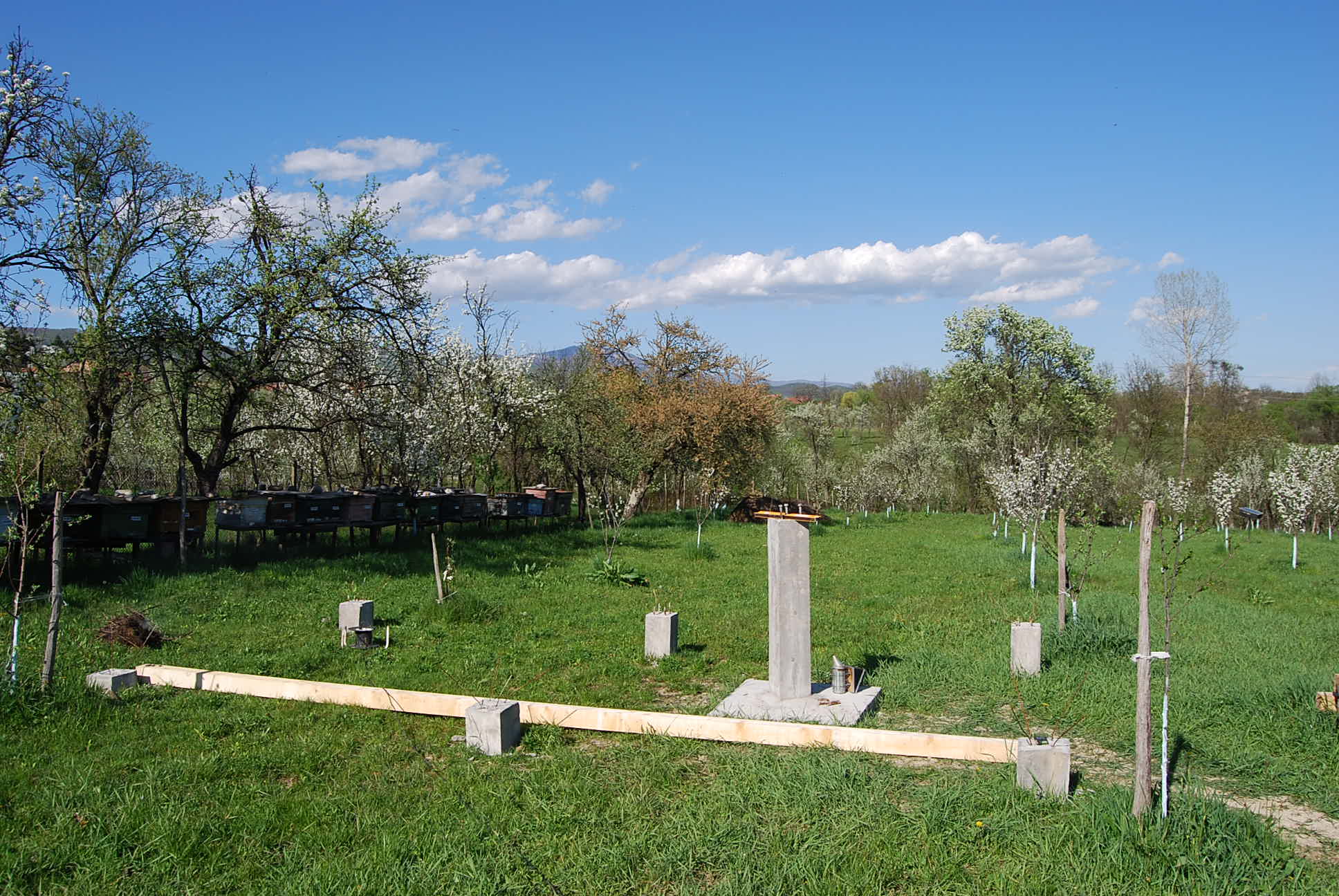

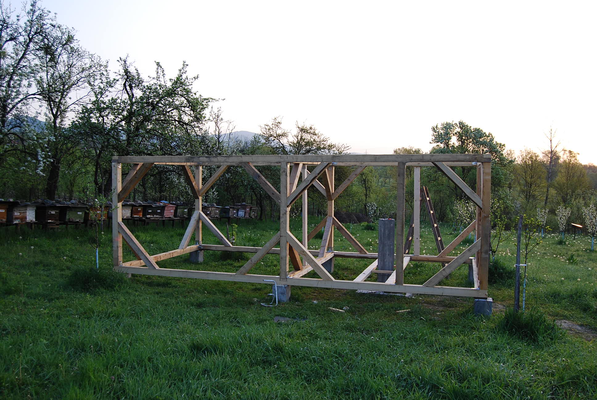

Ieri am finalizat etapa 2 a acestui proiect. Am finalizat structura de rezistenta si astept sa vina acoperisul (este proiectat sa se aseze pe aceasta structura). Am sacrificat campul vizual in favoarea stabilitatii (am realizat structura cu 7 cm mai mult decat inaltimea maxima atinsa de telescop).
Dupa aceasta etapa voi incepe etapa 3 - ansamblarea finala .... sper cat de curand Smile.
Aici am inceput
 Marime fisier:  368.48 kb
 Vizualizat:  de 5331 ori
Montura + Telescop - Aici am stabilit nivelul de inaltime
 Marime fisier:  705.75 kb
 Marime fisier:  618.11 kb
 Marime fisier:  369.55 kb
 Marime fisier:  368.98 kb
Finalul acestei etapre
 Marime fisier:  367.76 kb
