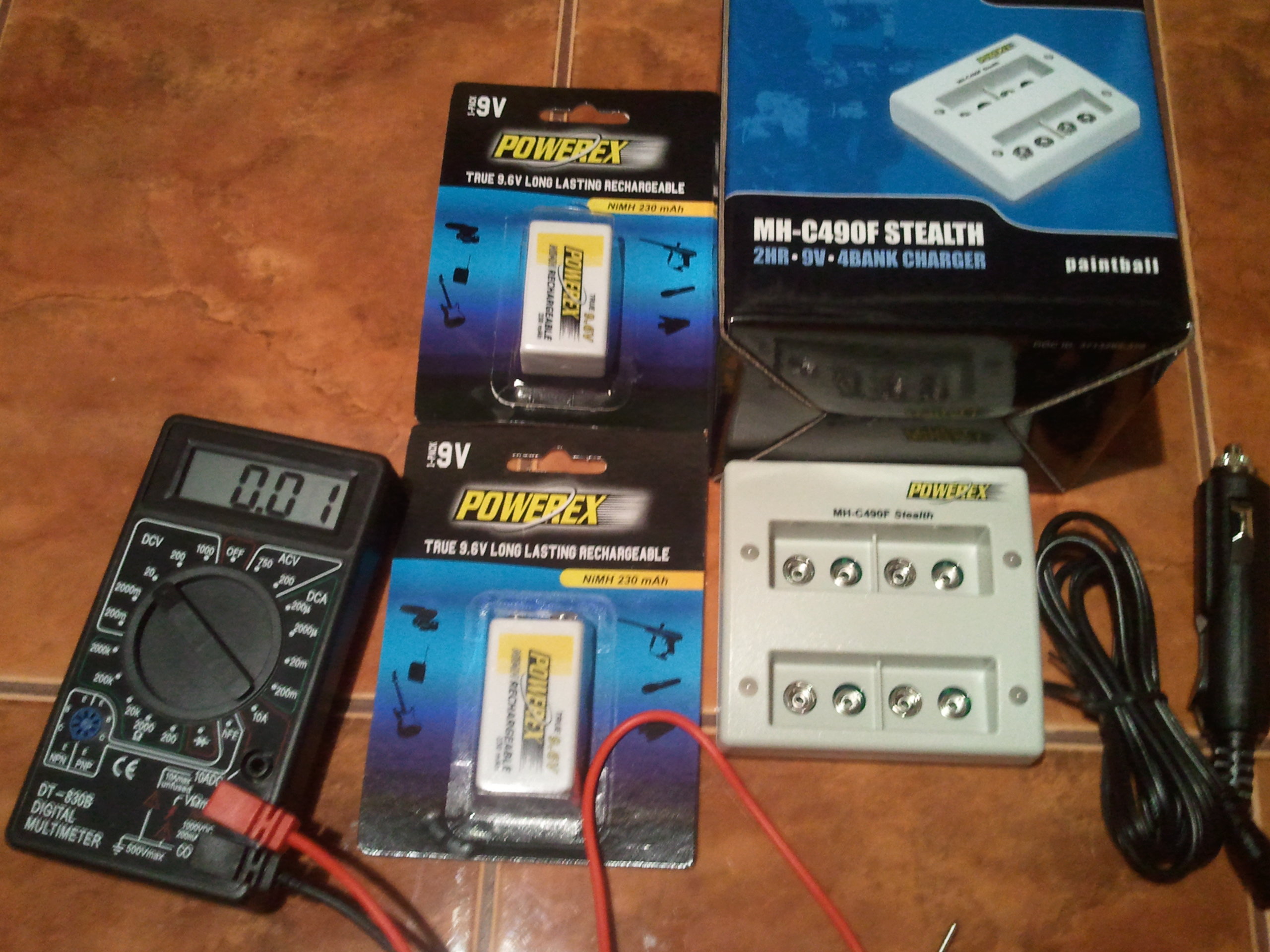

O sh..., am vazut tarziu postul tau. Am luat intre timp doi acumulatori plus incarcator pentru ele. M-a usurat de doua bastoane. Din ce ziceau baietii din magazin par a fi bune.
http://www.mahapowerex.eu/powerex-true-9-6v-battery.html si http://www.photonlight.com/batteries-and-b...y-charger/.
