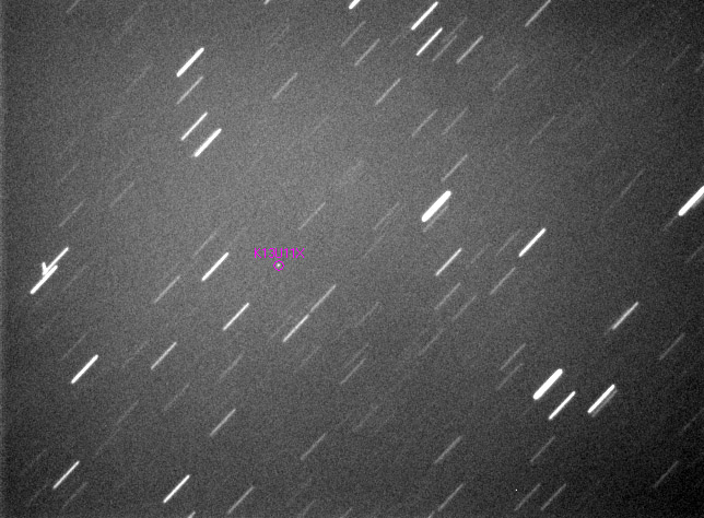

Am observat si eu asteroidul 2013 UX11 in 38x2min cu 20cm f/5 si ccd Atik 16IC, in seara de 27 noiembrie, este pe la mag. ~19 acum, destul de usor de observat.

Am o intrebare tehnica sa-ti pun: e clar ca pentru a face o astfel de poza, faci ghidarea pe asteroid, asa ca restul steleor ies miscate. Dar ca sa identifici care dintre stelute e asteroidul, cum faci?
Cumva faci o expunere anterioara in zona respectiva si vezi care din stele iese miscata si apoi faci poza cu ghidaj pe asteroid?

Nu, nu fac ghidarea pe asteroid (ar fi oricum imposibil de ghidat pe ceva de mag. 19). Ghidez normal pe o stea. Expun destul de scurt a.i. asteroidul sa nu fie foarte 'alungit' (nici nu se acumuleaza semnal si e mai greu de masurat), stiind viteza de deplasare si scala telescopului. Ulterior Astrometrica stie sa faca stack 'pe asteroid' daca acesta e cunoscut (stie viteza aparenta si unghiul de pozitie la momentul fiecarui cadru).
Dupa ce ai obtinut solutia astrometrica, identificarea o face automat Astrometrica, ea avand incarcata baza de date cu toti asteroizii (mpcorb.dat), dar poti sa o faci si cu Aladin/Skybot de exemplu.

In stanga asteroidului, pe orizontala, e o "anomalie", ce e ?

e asteroidul 13423 (Bobwoolley), ce se misca putin diferit fata de 2013 UX11 de aceea apare in acest mod in stack. In cadru mai exista si asteroidul 2004 TX327.
