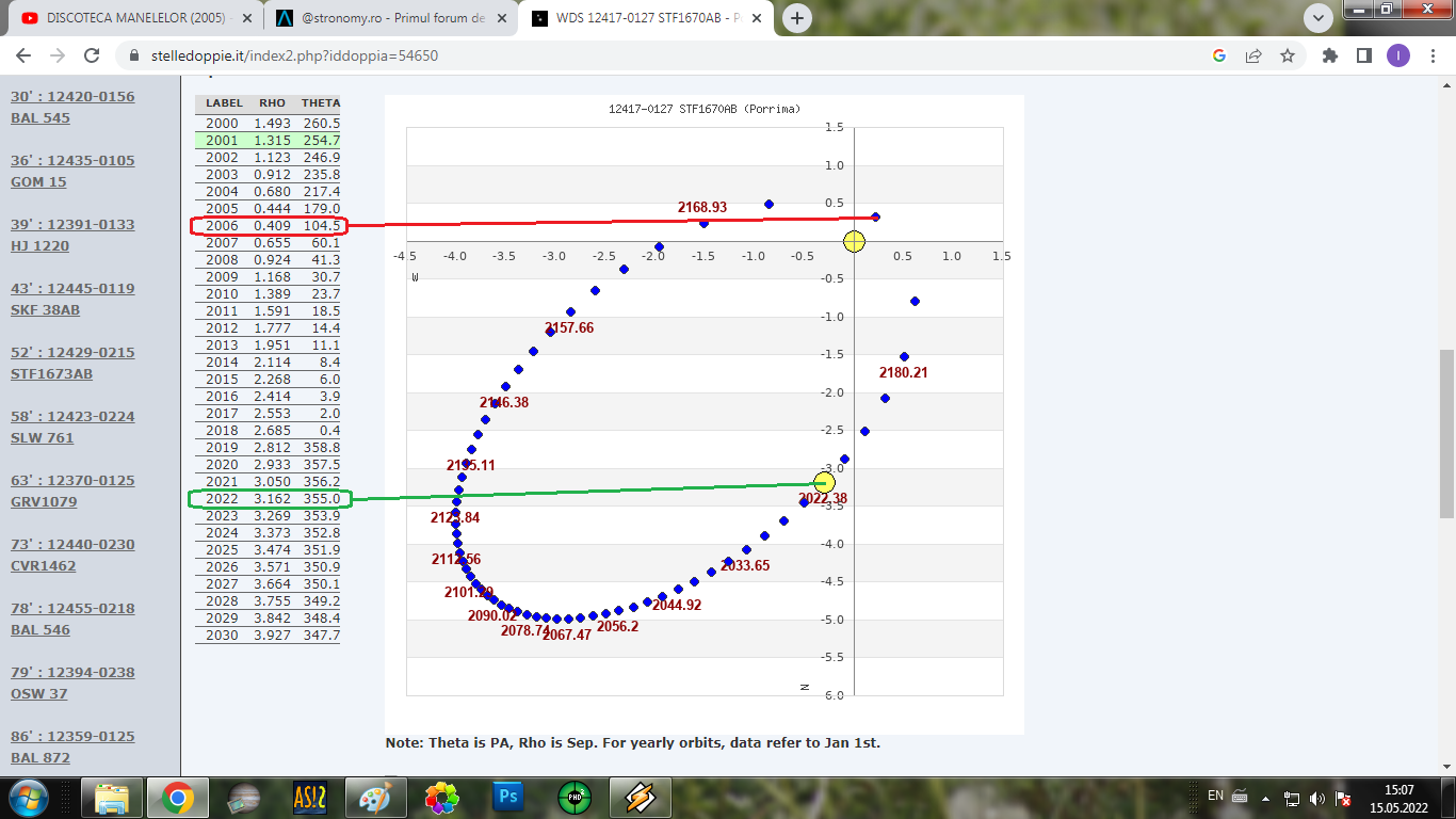

Multumesc frumos domnu Mircea. Very Happy In legatura cu denumirea WDS a stelei Zeta Herculis a fost o greseala de transcriere, pentru ca am trecut in caietul de observatii denumirea corecta de STF 2084 ,dar am transcris-o pe forum din memorie ,fara sa mai fac vreo verificare pe catalog sau caietul de observatii si iata ca memoria (de scurta durata) m-a inselat si am scris STF 2081 in loc de STF 2084. Nah , asta e ,mai greseste astronomul amator, face parte din meserie. Wink
Studiind datele unor stele duble pe Stelle Doppie am remarcat o chestie interesanta, faptul ca separatia de 0,5" la steaua Porrima (Gamma Vir) data de catalogul atlasului Taki nu este eronata deloc, ci este data pentru o anumita epoca, din perioada 2005-2007, cand acesta stea a avut separatia de 0,5" si chiar mai mica de atat (0,4" in 2006), deci ar fi fost dificila si pentru un telescop de 200mm diametru, chiar asa a fost ?
Si nu e singura stea dubla la care separatia se modifica drastic intr-un interval de timp relativ scurt, mai este si Zeta Herculis in aceasta situatie. Inseamna ca stelele duble sunt mai dinamice decat credeam. Isi pot modifica separatia si unghiul de pozitie PA destul de mult intr-o viata de om, depinde de ce perioada au fiecare si de cat de apropiate fizic sunt componentele intre ele. Smile
De exemplu, la Porrima rotatia companionului in jurul primarei are o perioada de 169,1 ani dar schimbarile cele mai drastice si rapide sunt in preajma periheliului cand viteza de rotatie a companionului se mareste.
Separatia maxima la steaua Porrima va fi in anul 2101 si va depasi 7", iar in cazul stelei Zeta Herculis, separatia maxima va fi in anul 2025, de 1,559" deci destul de aproape in timp, perioada acestei stele fiind de doar 34,4 ani si deci se pot urmari cel putin doua treceri prin maxim si doua treceri prin minim a separatiei la acesta stea intr-o viata de om. Interesant. Smile

Mesaje: 10247
MesajTrimis: 15 Mai 2022 20:21 Download mesaj
Iulian
Te-am felicitat cu mare bucurie!
Despre greseli de scriere... ei, e greu sa recunosc dar ... nici chiar eu nu sunt perfect!
Eram sigur ca-i o gresala de transcriere.
Vezi ce necazuri a adus calculatorul ?
Pe vremuri era simplu, dadeai vina pe dactilografa dar acum cine da din degete !?
Serios vorbind, am semnalat detaliul mai mult pentru colegii care nu sunt foarte familiarizati cu stelele duble, eu am inteles din prima.
Ai dreptate, asa este. Nu are rost si nu este corect sa vorbim despre diferente intre atlasele si cataloagele tiparite si cele electronice.
Pe StelleDoppie, la unele stele duble, este prezentata evolutia in timp a parametrilor dar nu la toate.

Titlul subiectului: baza de date
In cazul in care va este de folos, atasez un link cu o baza de date cu stele duble unde se poate filtra si face cautare avansata dupa mai multe criterii.
https://www.stelledoppie.it/index2.php?sec...y=sep_DESC
