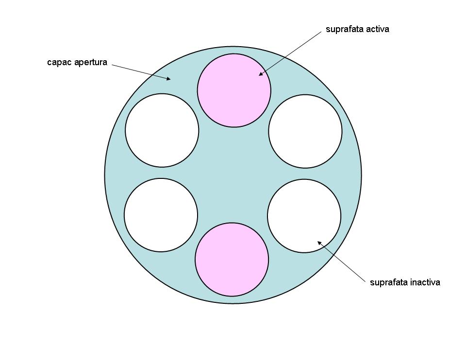

Iti propun un experiment: construieste un capac separat (pentru a nu-l strica pe cel original de protectie) in care decupezi radial 6 diametre de 50 (sau 60) mm, functie de cum se incadreaza in diametrul cel mare. Fiecare fereastra de 50 (sau 60) mm trebuie prevazuta cu un capacel din carton adeziv pentru a putea fi inlaturat sau pus inapoi dupa nevoie.
Functie de tinta vizata (luna, Jupiter, Venus, etc) si grosismentul folosit vei putea regla in 6 trepte luminozitatea pana la valoarea cea mai acceptabila pentru ochiul tau. Odata cu luminozitatea va creste si rezolutia.
Instrumentul rezultat se va comporta ca o suma de instrumente mai mici dar de focala mai mare si neobstructionate care isi sumeaza rezultatul in acelasi plan focal.
Atasez mai jos o imagine pentru intelegere mai usoara.
In exemplul de acolo instrumentul lucreaza cu doua ferestre active.

adevarul e ca privind prin gaura de care vorbesti vei avea totusi acea coma celebra a telescopului Newton asa ca telescopul pentru a obtine rezultate maxime trebuie folosit asa cum a fost livrat . Poti sa te joci totusi dar in final tot ca inainte il vei folosi pe axa optica normala unde coma e inexistenta.
cu gauri multe vei avea efecte si jocuri de difractie ca spider gros cu multe brate .
Mesaje: 5944
MesajTrimis: 11 Noi 2012 12:32 Download mesaj
Coma celebra a telescopului Newton scade mult sub limita de difractie odata cu cresterea raportului focal la 20 sau 24 (pentru un decupaj de 60 respectiv 50mm), exact cum a remarcat piratul in primul lui post. Asta inseamna ca nu va mai fi prezenta nici vizual si nici fotografic.
Efectele de difractie la capacul cu multe orificii pot fi minimizate prin centrarea orificiilor pe acelasi diametru median precum si prin activarea lor pe pozitii opuse (ca in desenul de mai sus).
Merita incercat!
