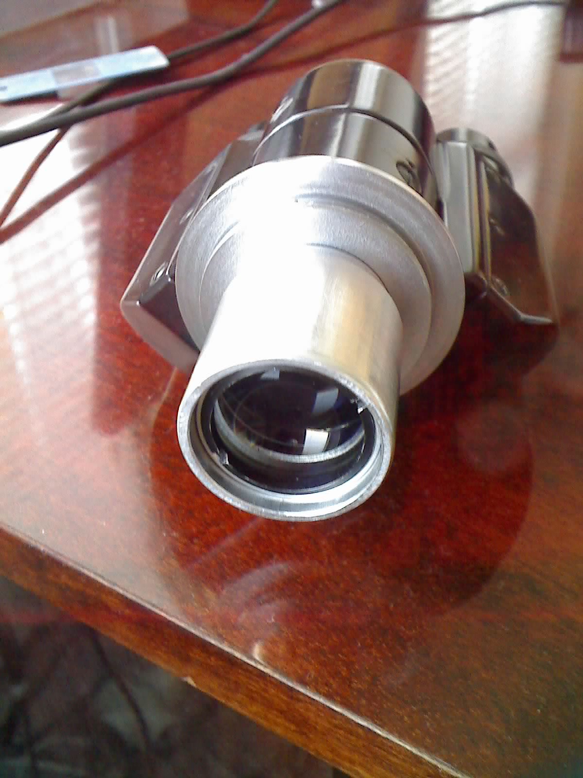

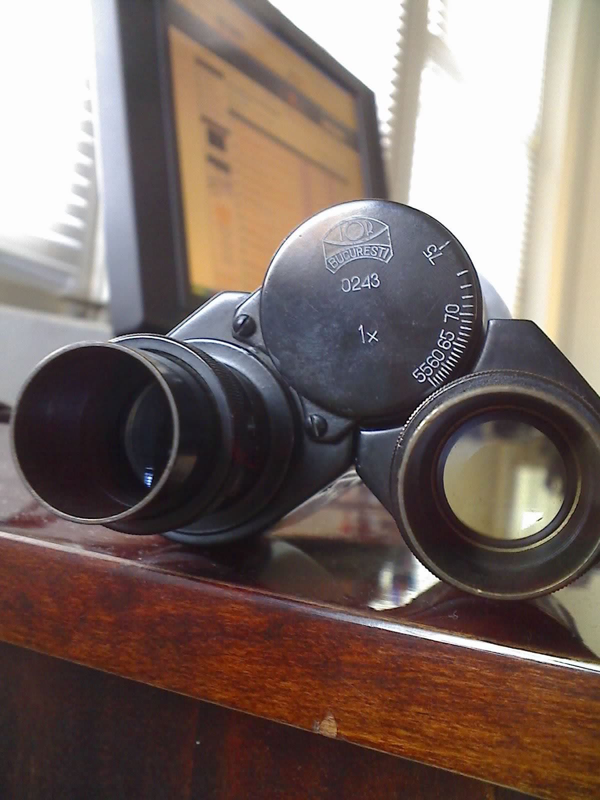

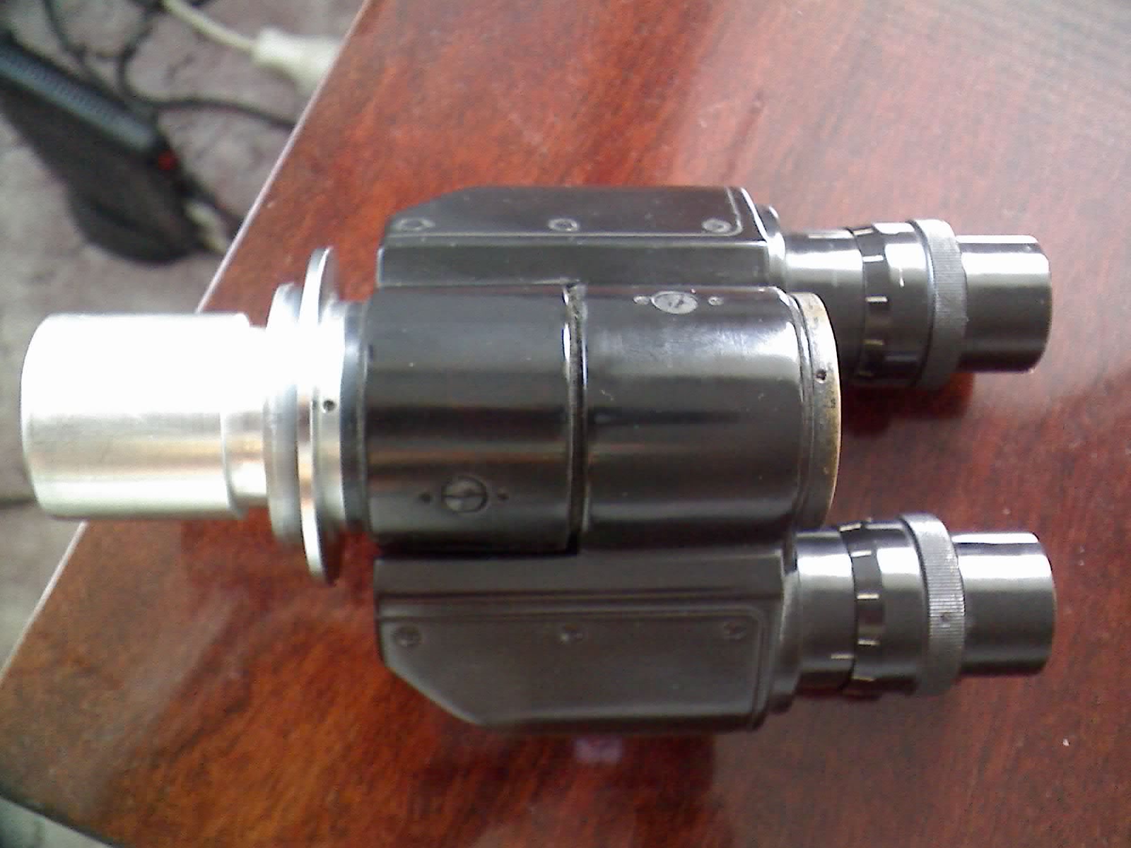

2). Aseara am facut un mic experiment cu ajutorul binocularului de microscop pe care insa l-am folosit invers.
In locul ocularelor am introdus doua obiective de 21 mm diametru de la un binoclu roof Tasco si privind prin redresorul tip plossl care era deja atasat am tras niste concluzii .
Am experimentat privitul atat cu ambele obiective cat si cu unul din ele acoperit.
Ce credeti ca s-a intamplat ?
La folosirea ambelor obiective , a crescut luminozitatea imaginii sau a crescut diametrul pupilei de iesire ?
Ia sa va vad domnilor teoreticieni ...

La punctul doi al problemelor puse de mine am constatat ca imaginea obtinuta prin insumarea celor doua mici obiective a devenit mai luminoasa dar diametrul pupilei de iesire a ramas neschimbat.
Asta se intampla din cauza ca insumarea celor doua fascicule se face perfect (pentru imaginile venind de la infinit bineinteles) deoarece obiectivele sunt identice atat ca diametru cat si ca focala si unghiul razelor prezinta simetrie totala.
In cazul cand am fi folosit un obiectiv de diametru mai mare care ar fi fost obturat de un ecran prevazut cu doua ferestre circulare (identice) simetric diametral opuse , ar fi crescut pe langa luminozitate si diametrul pupilei de iesire .
Asta deoarece cele doua fascicule astfel obtinute nu mai au simetrie totala ci doar una 'in oglinda' , in felul asta contribuind si la cresterea puterii de separare , fata de primul caz cel cu binocularul cand puterea de separare ramane neschimbata chiar daca creste luminozitatea.
Daca in schimb am fi obturat obiectivul cu un ecran prevazut cu doua deschideri circulare egale ca diametru dar alaturate , luminozitatea s-ar fi dublat la fel dar puterea de separare rezultata ar fi fost mai mica.
Pupila de iesire ar creste si ea dar mai putin decat in cazul cu deschideri diametral opuse.
Nici nu stiu daca in cazurile astea cu un obiectiv diafragmat cu doua deschideri circulare pupila de iesire mai are forma rotunda dar nu pot sa nu constat cresterea luminozitatii in toate situatiile mai sus enumerate , indiferent de modificarea formei sau a diametrului pupilei de iesire.
Cum ramane atunci cu teoria ??
