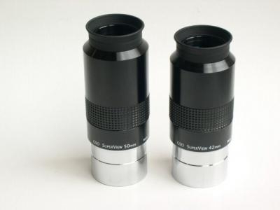

Cu toate ca am un ocular GSO Super View de 30mm pe 2 inch si de care sunt destul de multumit, ma intereseaza sa iau un Scopos Extreme 2". Singurul motiv in momentul de fata este doar ca restul ocularelor pe care le mai am sunt Baader, Hyperion zoom si respectiv Hyperion 24mm. Ce as vrea sa stiu este daca acest Scopos Extreme 2" este cel putin la fel de bun ca GSO Super View de 30mm.
Deasemenea campul vizual in Scopos este vizibil tot? Sau diafragma de iesire este pusa acolo unde trebuie? Astfel incat marginile campului sa fie sharp? La GSO asta era marea problema dar care s-a rezolvat foarte usor prin montarea unei noi diafragme. Multumesc

Scopos extreme sunt cam depasite acum. Hyperion asferic de 31 si 36mm produc o imagine mai buna.

Va multumesc pentru completare, stiam acest lucru doar intra in alta categorie de pret. Nu ma intereseaza neaparat sa produca o imagine mai buna. Ma uit destul de rar prin 30mm. Este doar pentru cautare. Intrebarea principala era: Campul vizual in Scopos este vizibil tot fara a misca capul? Si daca marginile campului sunt sharp?
Asta era marea problema la GSO 30mm, unde marginile campului erau blurate, un aspect foarte enervant.
Se pare ca trebuie sa cumpar unul sa vad cu ochii mei. Si sa ma inteleg in prealabil pentru returnare daca nu indeplineste aceste simple conditii.

Au stop de camp, se vede tot campul daca te apropii de sticla.

Cea mai buna comparatie s-ar putea face cu hyperionul de 24mm. La asta totul este perfect. Campul mare, vizibil de la o margine la alta fara a da din cap.
Cum este in comparatie cu acesta?
horatius
Data inscrierii: 06 Apr 2006
Mesaje: 1215
MesajTrimis: 14 Oct 2012 23:56 Download mesaj
E mai mare campul. Nu trebuie sa dai din cap.

In cazul asta pare sa fie ok. Multumesc

Daca ai nevoie numai pentru cautare, atunci Apex 28mm e mai mult decat suficient: distorsiuni cam pe un sfert din campul vizual la F/5, in rest e foarte robust, fully multicoated, foarte luminos, camp vizual aparent de 56 de grade, filet T2 iar varianta second e la preturi foarte accesibile:

Mersi starbuck dar nu e ceea ce caut. Pe langa luminozitate, contrast, distorsiuni mici, fully multicoated etc, mai caut si ceva spectacol. Ori AFOV-ul de 56 grade nu prea mi-l ofera. La acest grosisment 1200/30 = 40X, oriunde as indrepta telescopul pe cer, se vede un ocean de stele. Iar un minim 70 grade AFOV ofera spectacolul de care spuneam. Ca sa nu mai spun ca unele obiecte nu incap in intregime in campul ocularului. Bineinteles ca problema s-ar rezolva foarte repede cu un Nagler 31 mm 82 grade, dar deocamdata as dori totusi sa ma incadrez in limitele normalului, daca exista asa ceva in acest domeniu. Astfel, la o analiza mai amanuntita asupra ocularului Scopos extreme 30mm, am ajuns la concluzia ca nici asta nu este ceea ce caut. Si m-am oprit la Asfericul de 31mm, care cel putin este Baader. In zilele ce urmeaza o sa-l comand si daca Murphy nu-si baga coada ca de obicei, o sa-i fac un minireview cat mai repede si atat cat imi permit cunostintele.
