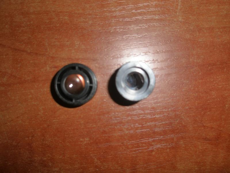

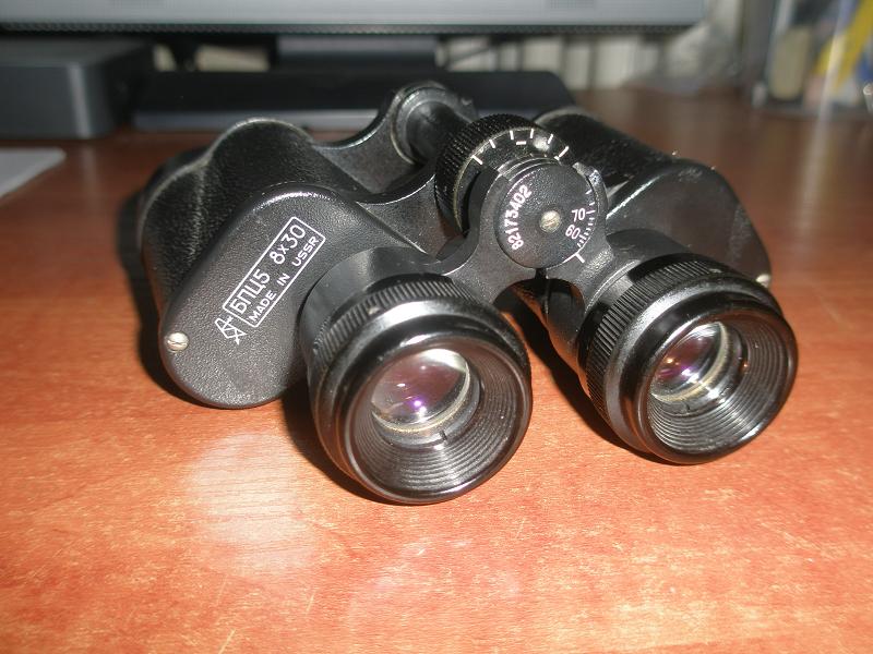

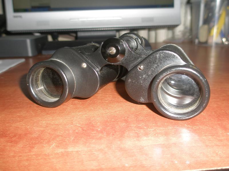

Buna ziua.As vrea si eu sa mi confectionez un telescop cu care sa pot vedea muntii si craterele de pe luna mai bine si mai de aproape.Spun mai bine deoarece am un binoclu de vanatoare cu care ma impac destul de bine dar parca nu e de ajuns.(am sa pun imagini cu bionoclul).Nu cunosc nici un termen de optica ,am doar la baza cunostintele de clasa a 9-a de la optica cu distanta focala si etc.Nu prea am bani pentru cumpararea unor lentile performante asa ca vreau sa va intreb daca se poate face asa ceva cu o lentila dintr o lupa dintrasta din magazine de 100mm.eu am mai demontat un binoclu care contine si o lentila care face imaginea sa fie normala(si nu intoarsa) si ma gandeam sa o folosesc.Lentila prin care ma uit as vrea sa o folosesc tot de la binoclul demontat.Eu va pun poze si astept pareri.

oricum,imi poate spune cineva de cate ori mareste binoclul asta al meu?pe el scrie 8x30 dupa cum se vede si in poza.ce inseamna asta?
Mesaje: 3017
MesajTrimis: 10 Oct 2012 22:45 Download mesaj
Marire de 8 ori , la un diametru al obiectivelor de 30 milimetri.
