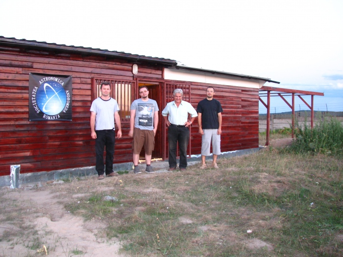

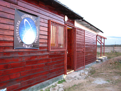

In 2010 am decis sa construim un observator astronomic. Dupa 2 ani cladirea observatorului astronomic Andromeda este gata. Din ce stim pana acum probabil ca este primul observator astronomic construit de o asociatie de astronomi amatori din Romania, doar pe baza resurselor proprii ale fondatorilor. Observatorul va gazdui telescoapele membrilor asociatiei. Si doua poze mai jos si la adresa http://www.astrocluj.ro/resurse.html

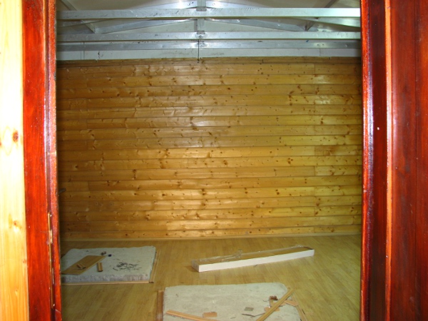

Daca aveti timp si chef, nu ne dati si noua mai multe detalii tehnice ? De exemplu: cum ati facut izolatia acoperisului intre cele doua camere ? Podeaua camerei telescoapelor e izolata de cealalta ? O sa aveti piloni sau doar trepiede? Sau poate aveti adunate ceva notite cu criteriile de design ? Povesti din astea Smile

acoperisul roll-off este pe structura din aluminiu, se misca relativ usor de catre un singur om. imbinarea nu este nu stiu ce, pur si simplu acoperisurile se ating iar cel de la camera 'calda', din tabla, vine putin pe deasupra celuilat. de plouat nu ploua, dar va trebui sa mai lucram la izolare (benzi de cauciuc), praful sigur intra inauntru deocamdata.
camera de observatii are doi piloni masivi din beton armat, complet izolati de podeaua observatorului, cel central fiind putin mai masiv, gandit pentru un instrument mare.
am sa fac mai multe fotografii cu un obiectiv mai wide, acesta era parca un canon s3.

O poza din interiorul camerei de observatii. Mai sunt de instalat o bariera antipraf, niste chedere la inchidere, senzori de alarma si o actionare mecanica/electrica la acoperis, dupa care va putea adaposti permanent telescoape instalate pe 2 stalpi metalici. Pana se rezolva acestea ramanem la trepiede.
