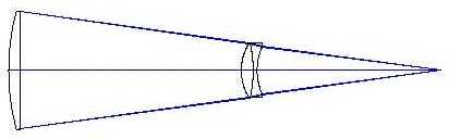

daca ne referim la dialyte ele se pot clasifica in doua mari grupe:
-designul Petzval care iese apocromat si la raporturi focale mici.
este considerat un design foarte reusit dar si foarte greu de aliniat si reglat. consta defapt din doua dublete acromate (al doilea se afla pozitionat la f/2 al primului) care se corecteaza reciproc atat la aberatiile de sfericitate cat si la cele cromatice.
-designul cu ansambluri de lentile corectoare (de la 3 la 6 lentile) montate la o distanta mica inainte de focarul dubletului principal.
de aici cred eu ca a derivat si gaselnita chromacorrectoarelor fabricate acum de firma ARIES.
totusi primul dialyte refractor a fost cel construit de Alexander Roger care consta dintr-un obiectiv simplu (o singura lentila din BK7) care era corectat de sfericitate si cromatism de un dublet acromat situat inainte de focar. acest dublet interpus nu schimba insa distanta focala a obiectivului.
la acest design s-a ajuns deoarece pana pe la jumatea secolului 19 sticla F2 nu se putea realiza la dimensiuni mari.
exista un nene parca prin UK, care are un refractor construit cu un obiectiv doar dintr-o lentila de BK7 care cred eu ca foloseste acest design.
obiectivul lui are 30" (762 mm) si un raport focal de 12.
designuri de refractoare insa sunt mult mai multe....

Mesaje: 6089
MesajTrimis: 24 Dec 2006 12:54 Download mesaj
daca acel mamut de refractor este construit asa cum cred eu dupa modelul lui Rogers atunci este departe de a fi multumitor ca si aberatii.
apertura mare ii foloseste doar sa stranga multa lumina.
acel dublet care se pune inainte de focar nu este spatiat in cazul acestui design.
doar la Petzval al doilea dublet este spatiat.
sigur, optimizarile se fac pe calculator.
 Marime fisier:  4.87 kb
 Vizualizat:  de 12656 ori
 Marime fisier:  5.34 kb
 Vizualizat:  de 12651 ori
