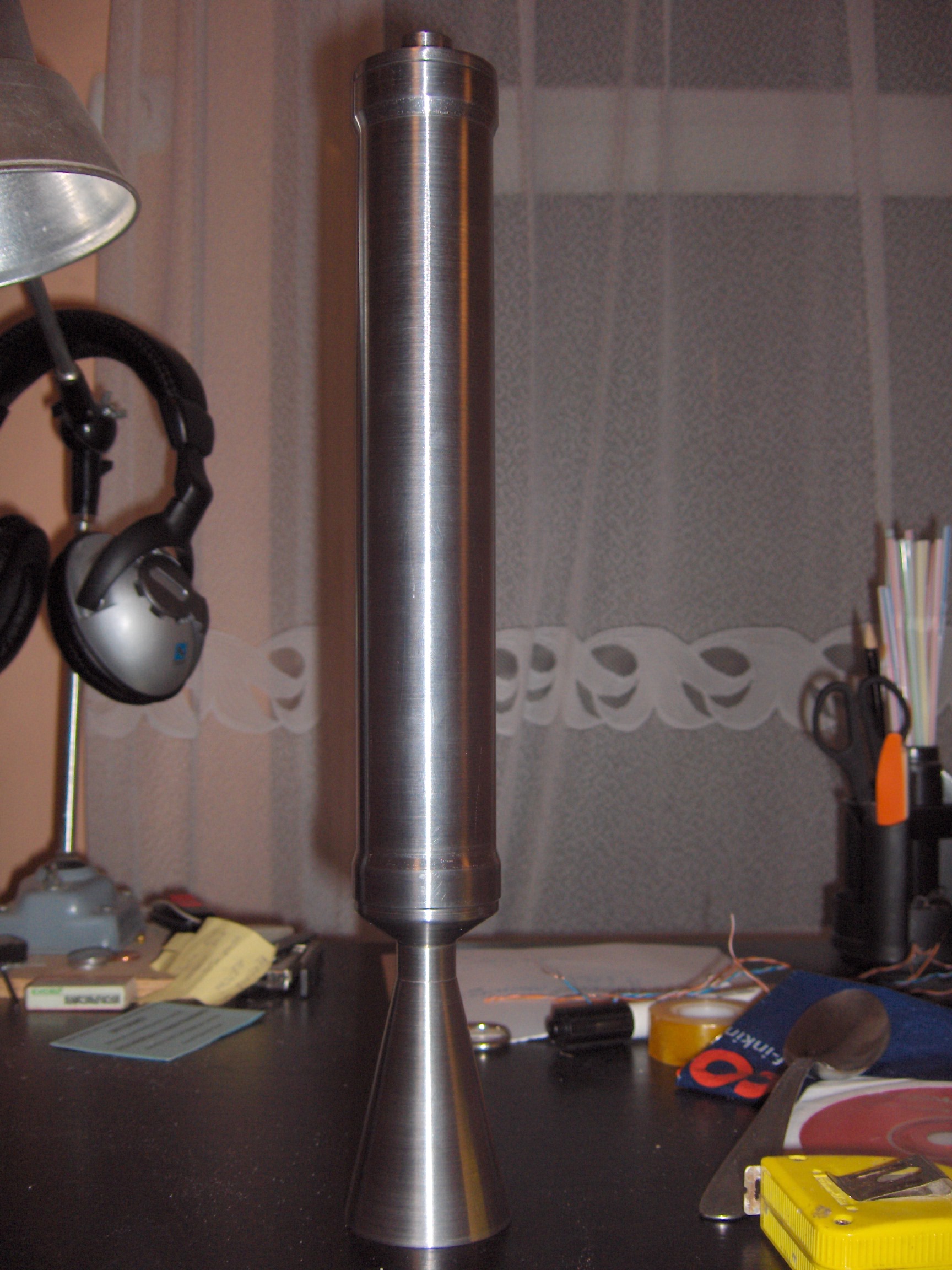

Motor racheta cu propergol solid construit de Vlad.
Motorul functioneaza pe baza unui amestec de zahar si azotat de potasiu avand un timp de ardere de aproximativ 0.3 secunde si o forta medie de tractiune de 1.7 kN.
Profilul de ardere este aproximativ neutru cu ardere neinhibata pe nici o suprafata (capete, suprafata exterioara precum si "miez" central de 20 mm diametru initial).

motor

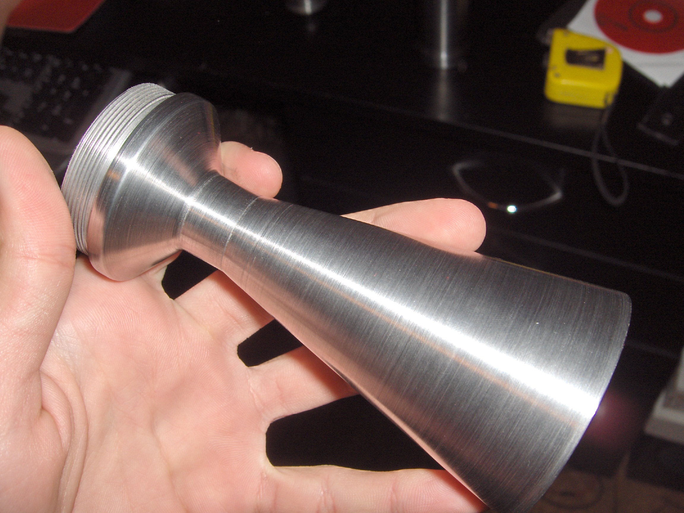

ajutaj. initial raportul suprafetelor (Kn) este de 400 cu o presiune medie de operare a motorului de 11-13 MPa.
ajutaj

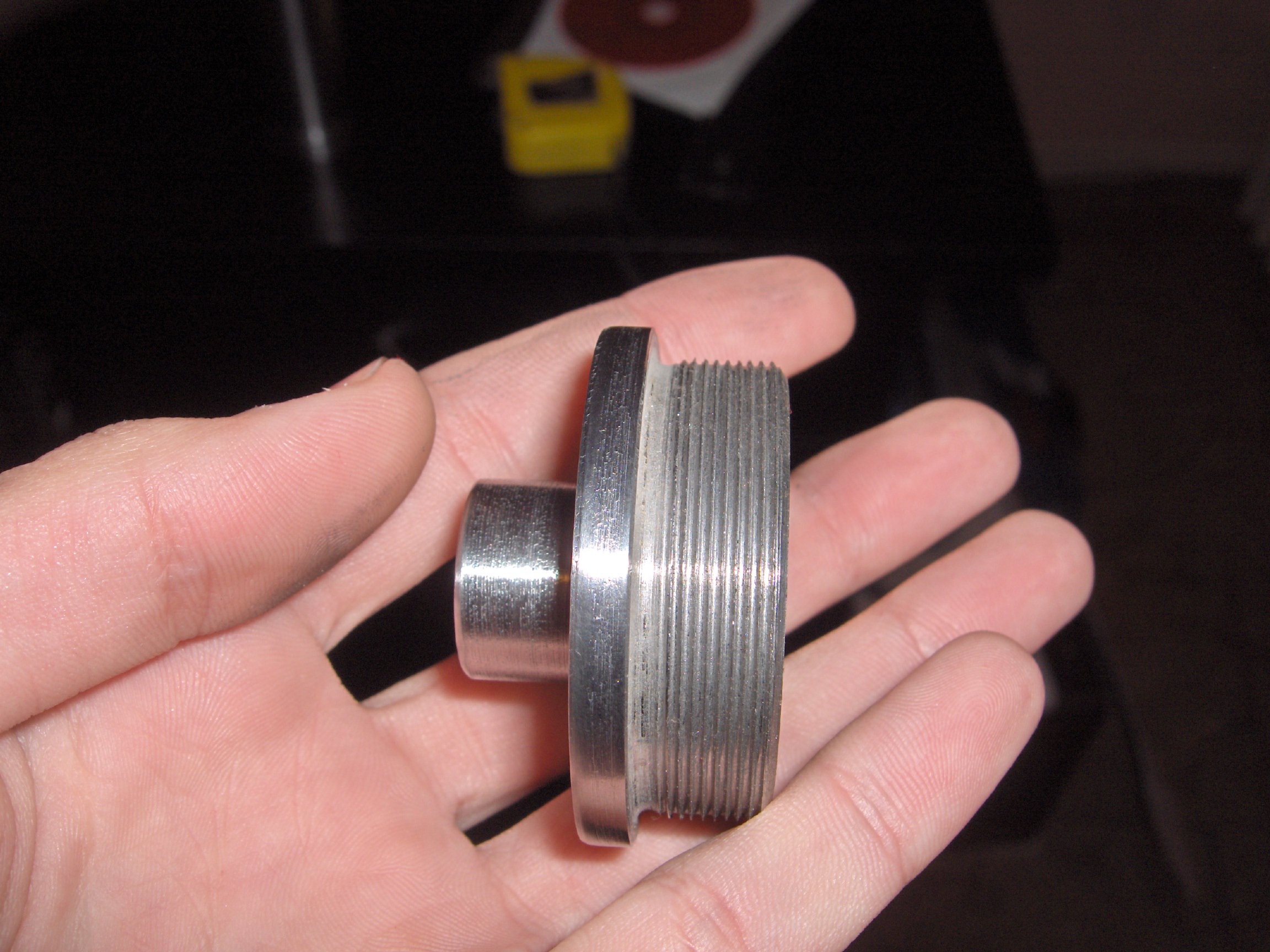

"dop" (capacul ce asigura "astuparea" capatului opus ajutajului).
capac

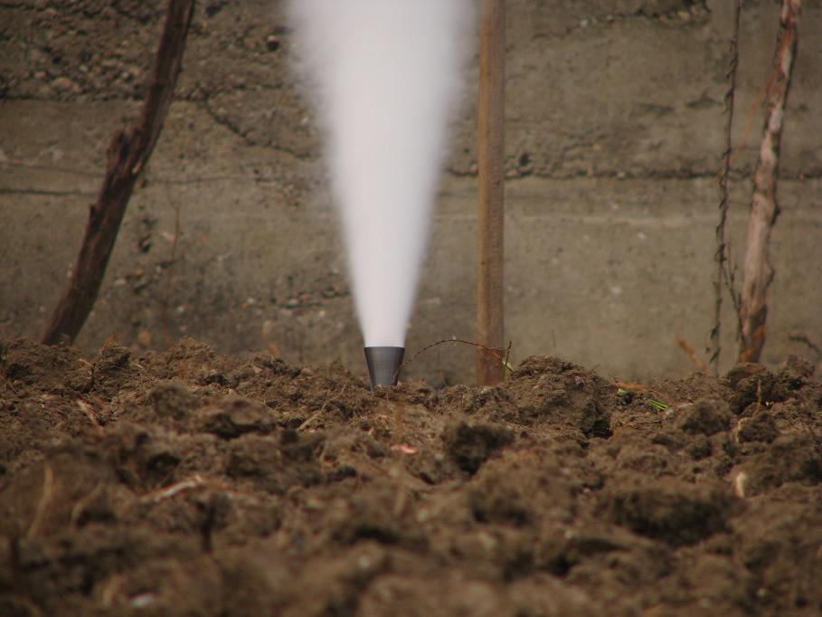

A fost efectuat testul motorului TRD-80. Includ o poza mai jos capturata in momentul de "tractiune maxima" a motorului. Tractiunea estimata experimental este de peste 2000 N. Urmeaza ca dupa ce construim un tester specializat pentru masuratorile caracteristicilor motoarelor cu propergol solid sa atasam date mai precise. Deocamdata exista asa cum ziceam estimarile experimentale precum si cele teoretice premergatoare constructiei motorului. (oricum aceste estimari ar trebui sa fie foarte aproape de valorile reale).

revenind, includem poza promisa. vor mai exista si altele in functie de timp si de interes Smile
Florin
TRD-80 moment tractiune maxima
 Marime fisier:  72.8 kb
