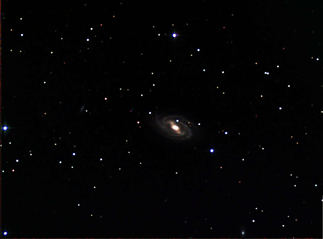

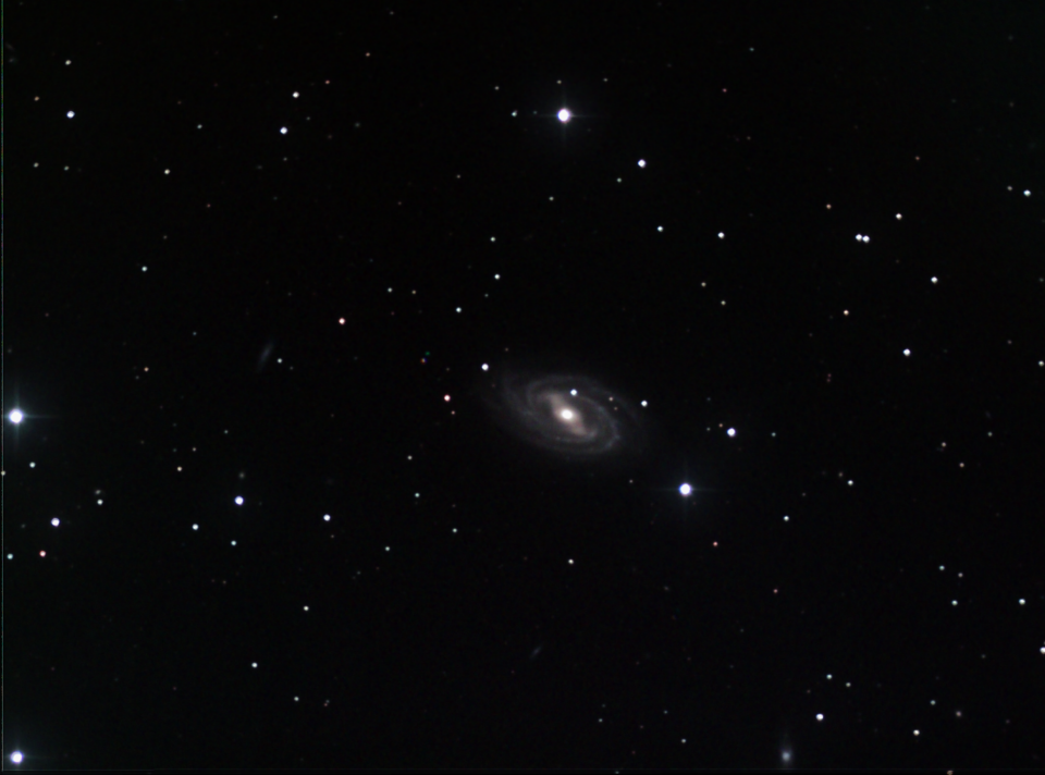

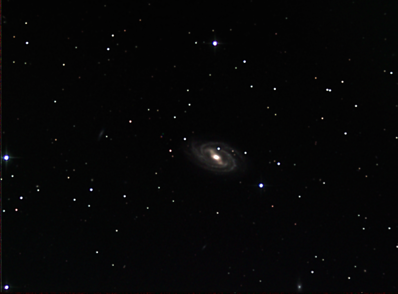

Dupa o saptamana grea, sfarsitul saptamanii trecute l-am petrecut sub stele. Vineri spre sambata m-am odihnit dar sambata si duminica pana dimineata si luni doar pana la 1:30 (1, 2 si 3 mai) nu am pus geana pe geana. A fost un regal astronomic.
Abia astazi am inceput sa prelucrez pozele (o parte) si mi-a luat toata ziua sa fac zeci de incercari ca sa scot astea de mai jos.
Deci:
Camera ATIK 314L+ mono cu filtre LRGB, astrograf AT8IN newtonian f/4, ghidaj prin finder-guider cu barlow 2x si PHD, achizitie MaximDL, EQ6 cu EQMOD
Luminanta - 9x60 sec + 36x120 sec + 9x300 sec
R,G,B -16x30 sec fiecare, bin2
Bias, flaturi la toate, dark-uri doar la luminanta (am uitat sa fac dark-uri la RGB bin2)
Prelucrare:
MaximDL - calibrare + stack + combine color
MaximDL - deconvolutie (primele 2 poze) si wavelet (Mexican Hat) ultima
Photoshop CS2 - levels, curves, contrast, color
Photomatix - HDR (primele 2) si Exposure Fusion (ultima)
Rezultatele sunt destul de diferite si sunt naucit de variantele posibile. Nu exista reteta standard si sunt convins ca se poate scoate mai mult din pozele brute. E chestie de experienta.
La primele doua poze, din cauza deconvolutiei, stelele au capatat un halou intunecat in jurul lor, care nu-mi place. Nu stiu daca e o optiune potrivita sau sunt niste parametrii care trebuie setati mai bine. In schimb detaliile din galaxie au iesit foarte bine in evidenta.
La ultima, cea cu wavelets, nu s-a mai intamplat asa ceva dar detaliile sunt mai estompate. Am observat ca dupa ce faci deconvolutie nu mai merge wavelets si invers. E ok asa sau sunt eu prea prost?
Daca vrea cineva sa incerce, sunt bucuros sa-i dau imaginile brute sa vedem ce iese cu alti parametrii de prelucrare.
Cu ocazia asta am folosit PEMPRO prima data pentru punerea in pol si fiindca a fost vremea buna si mini-vacanta, am lasat telescopul nemiscat de la o noapte la alta. A fost o placere sa pornesc instalatia in 10 minute si sa vad ca este sincronizata perfect pe cer, asa cum ramasese cu o noapte inainte.

Ultima varianta este dupa parerea mea cea mai buna!
Ai pregatit cu migala clipa asta , dar ti-a iesit. Bravo Cristi ! Cred ca o sa mai vedem multe realizari astrofoto marca jimao22.
NDan
Mesaje: 2141
MesajTrimis: 06 Mai 2012 22:42 Download mesaj
Titlul subiectului: Re: M 109
M109 - un subiect dificil, ultima imagine a iesit cel mai bine - si pe forum nu cred ca exista pana acum una mai buna - felicitari! Nu cred ca era nevoie de HDR, ar fi iesit mai bine cu cat mai multe cadre de 5min. La deconvolutie trebuie sa protejezi stelele cu o masca (deringing).

Frumos , dar poti mai mult, avand in vedere locatia pe care o ai, degeaba ai super scule fara un cer negru, nu faci nimic.(cerul negru este avantajul pe care il ai si trebuie folosit la maxim.) La M 109 mergea mai bine o focala mai mare. Spor la constructia observatorului.
P.S. Pune la treba si Equinox-ul ED 80.
Mesaje: 5207
MesajTrimis: 07 Mai 2012 16:40 Download mesaj
Pune cadrele stack-uite pe un server public cum a facut Emil Kolbert.
Referitor la deconvolutie, nu cred ca ar trebui folosita fara un motiv serios cum ar fi imagine miscata sau imperfect focalizata.
Retete de-a gata exista dar rezultatele sunt cel mult "sub optimal".
Daca vrei mai mult, trebuie sa te concentrezi la ce doresti sa obtii din imagine.
Si sa cunosti ce se poate si ce nu, cu fiecare metoda care o folosesti.
De aici incepe arta (si stiinta).
Mesaje: 2141
MesajTrimis: 07 Mai 2012 17:04 Download mesaj
@nobody, prin deconvolutie in mod normal se incearca diminuarea efectului de blur al atmosferei ce nu are legatura cu focusul / trackingul, desi deconvolutia se poate folosi cum ai spus si in aceste cazuri pentru a mai repara ce se mai poate.
Mesaje: 5207
MesajTrimis: 07 Mai 2012 17:48 Download mesaj
Din pacate, nu functioneaza prea bine la obiecte nepunctiforme si cu zgomot.
Cred ca wavelets poate face treaba mai buna. Desigur, nu aplicat orbeste.
Deconvolutia in sine a fost gandita pentru a corecta distorsiunile optice si miscarile din timpul expunerii.

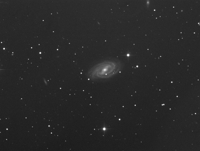

linkurile sunt:
http://dl.transfer.ro/M109_light_120-transfer_RO-07may-74a1af.zip
http://dl.transfer.ro/M109_light_60_si_300...33a658.zip
http://dl.transfer.ro/M109_culorile-transfer_RO-07may-75652b.zip
http://dl.transfer.ro/M109_dark_flat_bias-...df4c41.zip
eu m-am rezumat la calibrarea/stackarea si apoi un simplu stretch pe cadrele de 5 min - fara altceva - arata deja ok. ma interesa flexura diferentiala si se pare ca exista aceasta problema, desi nu foarte grava, eu am evaluat-o undeva la 0.3" / minut.
9x5min calibrate cu dark, flat, bias
