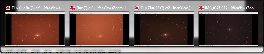

comparatie cum arata aceste galaxii pozate in cadru: 1 - de acasa, 2 - acasa cu zapada, 3 - Godeanu 700m poluare luminoasa minima, si 4 - o poza din vara de pe muntele mic 1700m cer aproape perfect.
