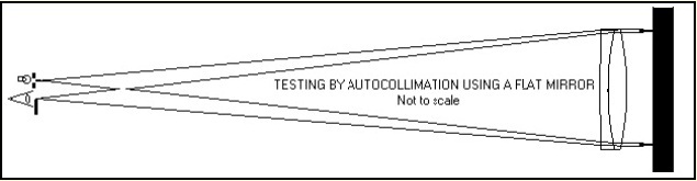

Asta noapte mi-a aparut in minte o situatie mai deosebita legata de testele Ronchi facute in colimatie pe oglinda plana asupra unor obiective acromate.
Pentru ca situatia m-a stresat destul de tare v-o impartasesc si voua in speranta ca cineva stie sa raspunda la intrebare.
Iata care e problema:
In mod normal cand facem un astfel de test pe un obiectiv acromat spatiat obtinem linii paralele in cazul in care obiectivul este bine corectat pe sfericitate.
Dar daca in locul bine cunoscutului obiectiv acromat spatiat testam un obiectiv lipit construit din sticle obisnuite mai obtinem acele linii paralele avand in vedere faptul ca un astfel de obiectiv are coma (aberatie de sfericitate extra axiala) ???
Daca DA, cum argumentati raspunsul?
Daca NU, cum putem sti daca acel obiectiv este corectat axial corespunzator?
Putem face o departajare intre corectia axiala si cea extra axiala prin acest test?
Se vede ca nu prea am dormit bine asta noapte ... Laughing
 Marime fisier:  25.2 kb
 Vizualizat:  de 10065 ori

Am gasit ceva in Ceragioli, se pare ca am gresit interpretarea: coma cica se vede la inclinarea ecranului Ronchi pe diverse directii, efect similar cumva cu cel ce apare la autocolimatia unei parabolice ...
Macar analogia a fost corecta...
