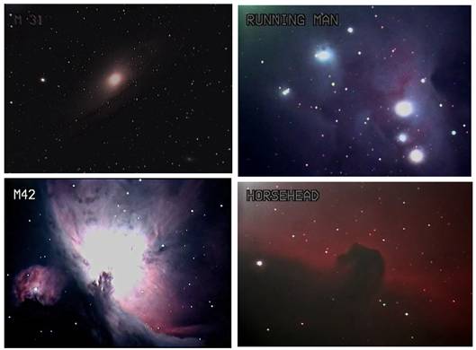

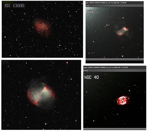

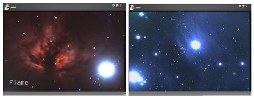

De curand am fost solicitat sa postez un review privitor la noua mea camera color, video CCD, Mallincam Xtreme,
inzestrata cu noul hiper-circuit de generatia 4-a , cu racire controlata si cu expuneri intre 3 secunde si 100 minute avand un CCD sensor de Clasa 0 EXview HAD Sony ICX418AKL-A+
Este o camera CCD dedicata in primul rand observatiilor astronomice LIVE de tip DSO.
Evident gradul inalt de sensibilitate nu va solicita folosirea unor expuneri mai mari decat 2-3 minute pentru imagini splendide luate in conditii de seeing normal dar in conditii de poluare si seeing slab valori mai mari de expunere pot fi folosite cu succes.
Cel mai concludent exemplu privind sensibilitatea camerei este, de pilda, ca poate integra in 1-3 minute imagini ale unor galaxii de magnitudine 16 atunci cand se foloseste un reflector de 14" ( ex. un C14 limitat dupa cum stim la magnitudinea 13).
Sensibilitatea cipului este chiar mai mica decat 10**(-12) lux dar sa nu uitam ca rezolutia sa este de aproximativ 811 X 508 pixeli ceea ce permite integrari masurate in general in secunde si vizionari rapide ale tuturor DSO-urilor vizibile local, intr-o sesiune de numai 1-2 ore, pe timpul noptii.
Deoarece exista deja un review complet despre aceasta camera, pe CloudyNight, am sa inserez aici doar link-ul si nu ma voi abtine sa nu inserez si cateva poze facute cu aceasta camera.
http://www.cloudynights.com/item.php?item_id=2590
Cer senin si ... astept intrebari . Smile

Sa inteleg ca pozele sunt un singur cadru la expuneri 30-360 sec cu 14" la f1.9?

valy a scris:
Sa inteleg ca pozele sunt un singur cadru la expuneri 30-3600 sec cu 14" la f1.9?
Cat costa o camera?
Valy, in link-ul postat de mine http://www.cloudynights.com/item.php?item_id=2590
se fac comparatii intre generatiile anterioare de tip Mallincam si ultima: Mallincam Xtreme.
Unele poze sunt facute pe Hyperstar (F1.9) asadar timpii de integrare sunt extremi de scurti ( mult sub 30 secunde).
Tu te-ai uitat la tabelul pt Hyperstar cand ai spus ca tb sa fie o expunere de 30 sec dar el e facut pt alte camere si nu pt Mallincam care e mult mai sensibila. adica aici:
"Exposure Factors (Equivalent Exposure Times)
Focal Ratio Exposure Factor Example Exposures
f/1.9 (HyperStar C14) 1 30 seconds
f/3.3 3 1.5 minutes
f/5 6.9 3.5 minutes
f/6.3 11 5.5 minutes
f/10 28 14 minutes"
el este doar un tabel comparativ facut probabil pt camera Starlight Xpress.
Ar fi de presupus ca Mallincam sa apara in acest tabel pentru F/1.9 la o expunere de 6-10 secunde Smile
Niciuna dintre poze nu e facuta in mai mult de 2-3 minute ( ma refer la cele facute fara Hyperstar). Nici vorba de 3600 secunde la pozele de mai sus.
Asadar, pozele sunt neprelucrate ( un singur cadru) la expuneri pana in 3 minute, depinzand de magnitudinea obiectului.
