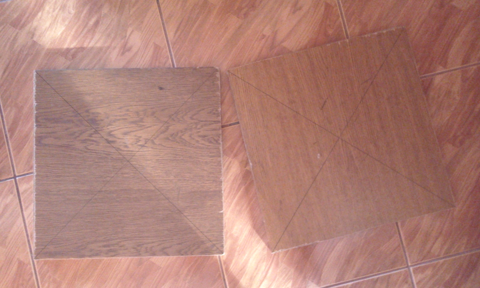

Incet incet ma apuc de construit montura dobson pentru viitorul telescop. Astazi am taiat cele 2 placi de la baza monturii cu un diametru(sau lungime ca sunt patrate) de 35cm. Am lipit si margini din acelea, benzi de lipit pe lemn sa zic asa.
pun si o poza cu ele
cu timpul, incet, incet, pana voi strange banii pt tubul optic, voi mai mesterii cate ceva la montura
