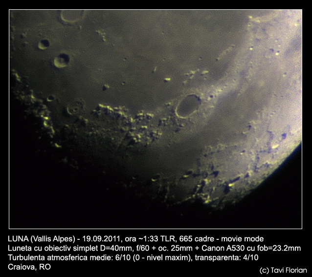

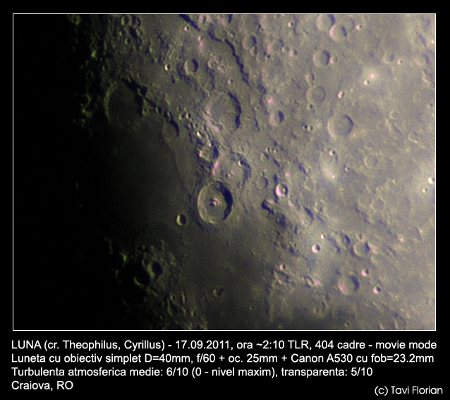

Eu am discutat, in mai multe subiecte ale forumului, diverse aspecte legate de tema:
http://www.astronomy.ro/forum/viewtopic.ph...;start=120 (pag 9, 10)- fotografii pe film, utililizind un aparat SLR conectat direct la obiectiv. De la pag 12, urmeaza alte imagini obtinute prin metoda afocala si un aparat foto compact digital.
http://www.astronomy.ro/forum/viewtopic.ph...mp;start=0 - fotografii astronomice prin lunete avind obiective simplete (cu mentiunea ca ultimelor filmari nu le-am facut prelucrarea corecta, si s-au pierdut detalii/au devenit "zgomotoase", le-am revizuit zilele trecute)
http://www.astronomy.ro/forum/viewtopic.ph...p;start=15 - alte consideratii si capturi ale discului Airy
Aici repet niste link-uri spre imagini relevante, pe care le consider importante:
1. Luneta D=40mm
http://img844.imageshack.us/img844/5671/st...mcr100.jpg - test pe stea artificiala
Mozaicuri la Luna:
http://www.flickr.com/photos/80804182@N00/...otostream/
http://www.astronomy.ro/forum/files/luna_6...pg_198.jpg
Cadre singulare, in modul de fotografiere al aparatului:
http://www.astronomy.ro/forum/files/imagine_703_mod2_ret_177.jpg
http://www.astronomy.ro/forum/files/imagine_071_mod_306.jpg
(mai multe pot fi gasite in topicul de la astrofoto)
1. Luneta D=28mm
http://img809.imageshack.us/img809/1469/st...1md28m.jpg - test pe stea artificiala
http://img577.imageshack.us/img577/6526/pa...d28mmj.jpg - poza terestra
Adaug sub forma de atasamente citeva imagini obtinute prin luneta D40mm, in urma suprapunerii cadrelor unor filme (deci utilizarea aparatului foto in modul de filmare). Fotografiile expuse tocmai le-am reprelucrat zilele astea.

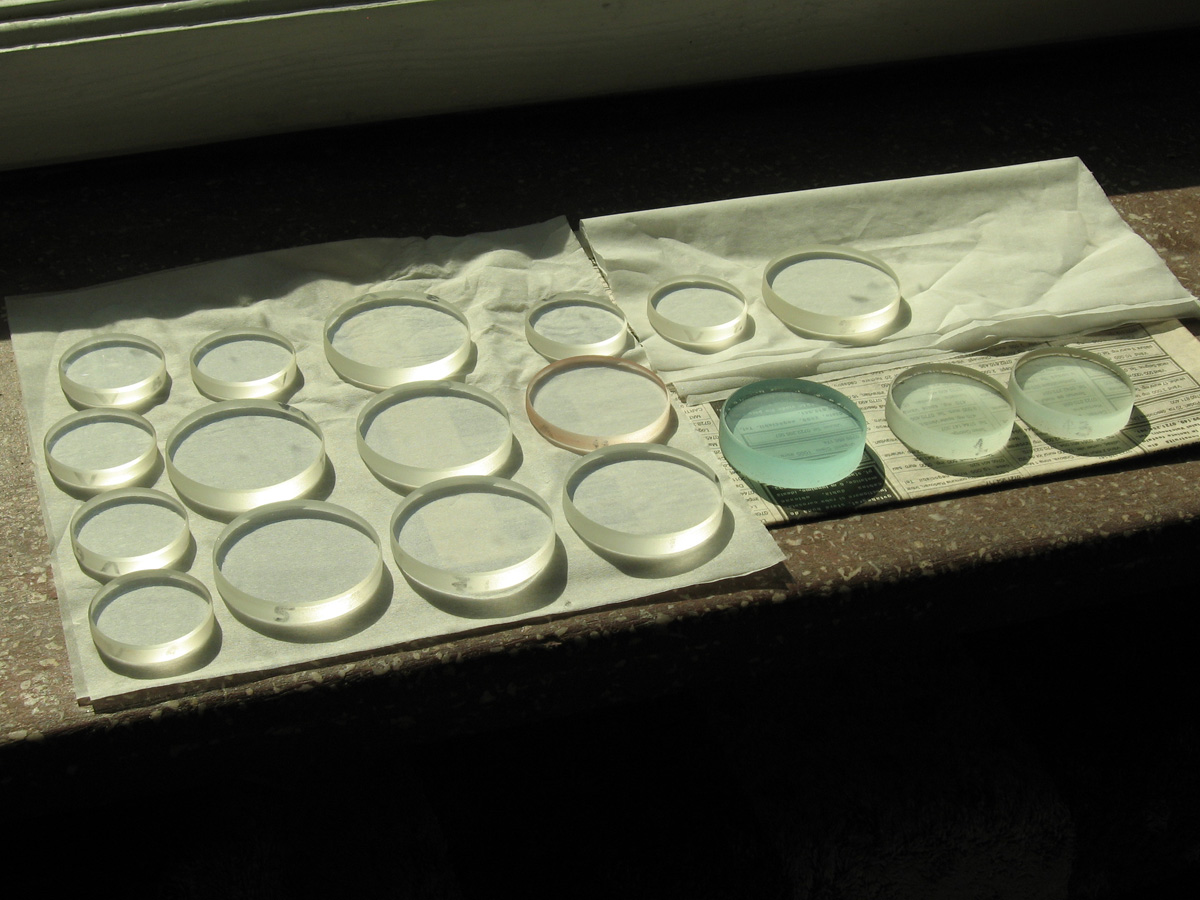

MesajTrimis: 21 Noi 2011 15:43 Download mesaj
Inca doua poze care prezinta fizic lentilele, sub alte unghiuri. Le scosesem la o aerisire, luna trecuta.
Din punctul meu de vedere, obiectivul D40mm; F2400mm reprezinta solutia optima de compromis intre performanta si manevrabilitate a lunetei.
Asa ca idee, eu o sa-mi mai slefuiesc o lentila D60mm; F5400mm... insa aici deja apar dificultatile practice de exploatare a refractorului- care va fi fara tub, in genul adoptat de Huygens.
L.E.: Cele trei discuri asezate direct pe ziar, nu sint lentile, ci oglinzi secundare pentu sisteme de telescoape cu doua oglinzi (Gregory si Cassegrain). Nu le-am obturat cu nimic, post procesare, dar le omiteti.

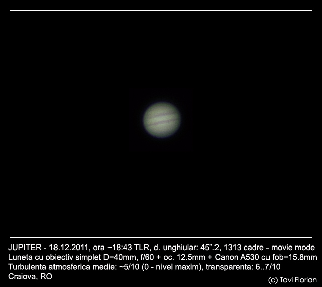

MesajTrimis: 18 Dec 2011 23:19 Download mesaj
Azi am impins la extrema amplificarea prin simpletul D40mm. Desi am beneficiat de o buna transparenta atmosferica, cadrele filmuletului au ramas totusi subexpuse. Turbulenta n-am putut-o evalua bine (ar fi trebuit s-o etimez prin instrumente mai mari), cred ca era in jur de 5.
Stiu ca "se poarta" exprimarea grosismentului in fotografia si filmarea prin metoda afocala, ceea ce nu e corect, n-are acuratete deoarece mai intervine, pe de o parte, focala aparatului foto, dar si tot ce tine de rezolutie (marimea fizica a pixelilor, eventuale redimensionari si rezolutia monitoarelor privitorilor). In setup-ul folosit acum, la modul vizual, grosismentul lunetei a fost 192x, adica 4.8*D!
Din cite imi dau seama, pata rosie tocmai iesise din cadru (spre stinga in imagine).
L.E.: Mi-ar fi prins bine o filmare cu frecventa mai mare de 10fps, sa zic la 20..30fps, astfel incit sa fi obtinut ~3000 cadre pentru stacuire si sa fi compensat subexpunerea.

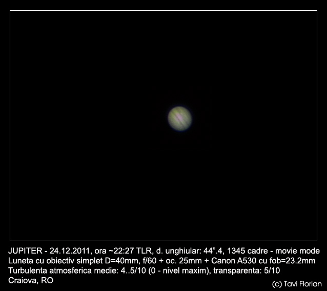

MesajTrimis: 25 Dec 2011 00:08 Download mesaj
Inca un Jupiter din seara asta. Atmosfera a fost mai "proasta" si n-am mai putut folosi aceeasi amplificare foarte mare ca data trecuta.
O sa mai afisez imagini, din cind in cind... pentru a tine topicul in viata. De fapt, nici nu ma mai regasesc in sectiunile astrofoto.

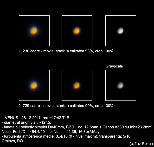

MesajTrimis: 28 Dec 2011 21:13 Download mesaj
Ieri nu s-a mai putut, dar azi am indreptat luneta spre Venus. Intentionam sa-l prind din timpul zilei, de pe la 16:30, insa m-au impiedicat perdelele de nori. Abia in amurg am reusit observarea planetei prin luneta D40mm. Turbulenta era groaznica la inceput, dar parca s-a mai calmat spre sfirsit, existind momente in care discul imi aparea frumos conturat, la G=192x. Iata si rezultatul la atasament, astrul se afla la doar ~14 grade deasupra orizontului (situatie in care, evident, intervine dispersia atmosferica). Am fost nevoit sa maresc excesiv amplificarea fotografica (rezultind un Nech=Fech/D=111!), deoarece primul filmulet imi parea supraexpus (n-am alte setari de control a expunerii).
L.E.: Desi nu-s amator de manipulari digitale, am jonglat cu diverse prelucrari... sa vad ce iese. Reatasez o noua poza care contine si varianta initiala de procesare "blinda".
