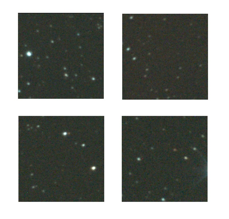

@psemil: poate isi da cu parerea cineva mai priceput la optica decat mine, dar mie imi pare ca ai o mica problema de paralelism a planului focal - coma reziduala nu e simetrica. S-ar putea sa nu fie doar vina corectorului.
Tot cu APS-C si 200/1000 colturile 200x200px la mine arata cam ca in poza (scalate). Nu-i perfect-perfect, dar as zice ca-i ceva mai bine. Nu te grabi sa schimbi MPCC-ul, verifica intai si restul.
Anecdotic, eu nici nu am observat coma decat dupa ce-am citit ca vrei un corector mai bun. Aveam ochi doar pentru ce-ai putut sa scoti in galaxiile alea Smile

Nu cred ca e coma acolo ci mai mult arata a flexura ?!?

Dupa mine sunteti, unii din voi, prea pretentiosi si prea atenti la detalii nesemnificative.
Ce mai conteaza un pic de coma la colturile unei imagini altminteri bune sau foarte bune ? cine se uita la colturile unei fotografii sau unei picturi numai ca sa zica "nasol, are niste... nu stiu ce acolo".
Subiectul este important, nu colturile, nu rama si nu peretele pe care e pusa o fotografie ! Sad
LE
Eu prefer oricand un instrument care are o oarecare coma in favoarea unuia cu aberatie cromatica. De ultima nu scapi decat daca schimbi... instrumentul.

MesajTrimis: 06 Oct 2011 15:16 Download mesaj
Excelenta Smile . ai fost tare harnic . Corectorul de la bader MPPC nu e chia pt cei extrem de pretentiosi . are un grad de coma ce se vede mai bine sub f/4.5 dar si ceva aberatie cromatica ce se vede mai ales cand vrem sa evidentiem culorile apar la marire stele cu mic curcubeu .
