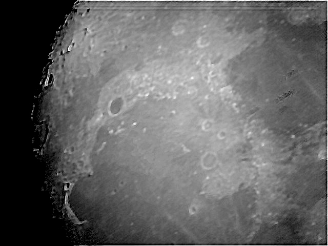

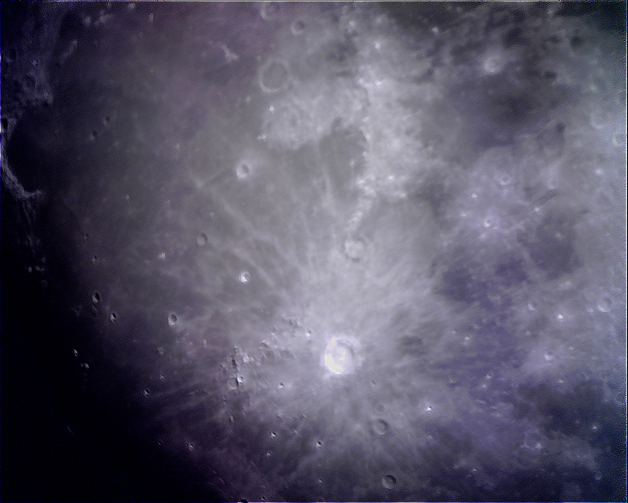

Se pare ca cerul m-a lasat sa fac niste poze la luna.Se observa clar lipsa filtrului IR.
 Marime fisier:  830.45 kb
 Vizualizat:  de 7986 ori
 Marime fisier:  145.39 kb
 Vizualizat:  de 7985 ori

MesajTrimis: 12 Iun 2011 22:56 Download mesaj
dyazzz a scris:
Cum ai oservat atat de clar asta?

dyazzz
Data inscrierii: 13 Iun 2010
Mesaje: 285
Motto: Keep looking up!
Localitate: Urziceni
MesajTrimis: 12 Iun 2011 23:15 Download mesaj
Pentru ca daca poza nu ar fi fost procesata ar fi fost mult mai neclara.Deci am dreptate? Trebuie si filtru IR?

MesajTrimis: 12 Iun 2011 23:25 Download mesaj
dyazzz a scris:
Nu, trebuie sa inveti sa faci poze cum trebuie si sa folosesti scule mai bune.
