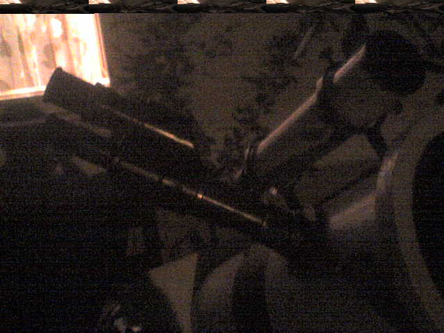

Multumita ajutorului lui zoth,care mi-a reparat si colimat un vizor binocular de microscop IOR ,saptamana aceasta am facut ''primii pasi'' in lumea observatiilor telescopice binoculare.
Deocamdata folosesc drept oculare doua perechi de oculare Huyghens de 36 mm respectiv de 25mm.In viitor voi adapta perechea de oculare RK de 10mm provenind din dezmembrarea unui binoclu 10x25mm si o pereche de oculare Zeiss Huyghens Acromatic de 42mm.
Vizorul a ajuns la mine Duminica prin bunavointa lui Erwin cu ocazia uneia din intalnirile noastre forumistice.Observatiile de duble mentionate de Erwin la rubrica ''Observatii'' au avut loc dupa mici dar disperate eforturi pe care le-am facut imediat Duminca seara ,pentru a testa vizorul,eforturi soldate insa cu esec.
Singurul telescop capabil cat de cat sa suporte greutatea vizorului este dobsonianul de 125mm.Dar cotirea normala a acestuia este prea mica pentru a asigura focalizarea ocularelor vizorului.Asa ca Luni seara am mutat cu aprox. 50mm ,spre ocular,oglinda primara si am recolimat telescopul.Nefiind nici asa suficient,a trebuit sa folosesc lentila Barlow.Deci la distanta B a lentilei ,necesara unei amplificari de 2x,s-a adaugat lungimea optica a vizorului.
Luni seara am vazut primele imagini binoculare ale Lunii dar s-a innorat.
Marti lucrurile au mers mult mai bine.Am estimat ca amplificarea Barlow in modul actual este de 4-5x,asadar ocularele de 36mm imi asigurau un grosisment de 100-120x.
Am observat Luna,Saturn cu inelul,umbra acestuia si Titan,am rezolvat Algieba si Zubenelgenubi,dubla sudica din Epsilon Lyra si am observat M13.
Remarci negative:
-Nu am sesizat vreun efect stereoscopic nici macar la Luna iar observatiile binoculare in sine mi s-au parut foarte obositoare.
-Nu as fi crezut ca ,virgula,corpul meu are atatea miscari dezordonate,involuntare.
-Imaginea pe unul din canale mai ales,este intunecata.
-Amplificarea exagerata data de lentila Barlow afecteaza calitatea imaginii
-Colimarea de dupa mutarea oglinzii primare nu a fost suficient de precisa
-Cea mai negativa ''descoperire'' a serii a fost insa aceea ca indiferent cum am rotit canalele vizorului fata de ochi,imaginea Lunii pe care o vad eu cu ochiul drept este mai intunecata decat cea din ochiul stang.
Remarci pozitive:
-''Crocodilii'' din ochi nu se mai vad in modul binocular
-Imaginea binoculara s-a dovedit a fi mult,mult mai buna,mai plina de detalii,decat cea monoculara.Dupa ce am demontat vizorul binocular,am testat pe acelasi telescop ocularul Huyghens de 25mm+Barlow 2x/70x si Huyghens 16mm+Barlow 2x/108x,in modul monocular.Si astfel am putut constata ca imaginile monoculare au fost de calitate mai slaba,cu mai putine detalii decat cele vazute in modul binocular,la observarea acelorasi obiecte enumerate mai sus.
-Prin binocular,am observat perioade de 1-2 minute ,in modul monocular,pe rand,cu fiecare ochi.Dupa care am revenit la privirea binoculara.Am constatat ca imaginea bino a fost la randul ei mai clara,mai plina de contrast decat imaginea vazuta separat,monocular,cu oricare ochi.
In concluzie,repararea si colimarea vizorului propriu-zis de catre zoth este un succes confirmat observational si pentru aceasta ii multumesc din toata inima.
Adaptarea vizorului la telescop ,al doilea pas,este abia la inceputul inceputului.
Modul de vedere binocular este o arta pe care trebuie sa o invat din mers si care este mai dificila decat am crezut.
Dar domeniul este extrem de interesant si doresc sa-l explorez.
Atasez o poza de Luni seara,de pe ''frontul binocular''.
Cer senin si viata frumoasa va doresc,Mircea
