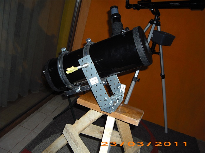

Astazi - o zi superba.Ce sa fac eu intr-o zi asa frumoasa?Hai sa incerc sa fac o montura pentru tubul meu newtonian OTA 114/500 (fara montura,fara oculare chiar si fara coliere de prindere) primit in urma cu cateva zile.
Ma pun pe masina si trag o fuga la Brithouse(un fel de Praktiker din Timisoara).M-am invartit vreo
20 min. prin magazin pana am gasit doua coliere cu cauciuc pe interior si diametru de 14cm (exact cat aveam eu nevoie). Aceste coliere le-am gasit la raionul tevaraie PVC.Arata ca o lupa(fara lentila normal).Au sudata o piulita din care pleaca un surub ce se termina cu un holsurub cu diblu galben(vezi poze).
Aceste suruburi le-am folosit ca sa prind tubul de "furca". M-am apucat de treaba pe la ora 16'30 si am terminat pe la 18. Am folosit o bormasina, un set de burghie pt lemn si metal, un fierastrau manual de lemn si cateva chei fixe.Nu am nici macar o menghina, asa ca m-am chinuit un pic.
Asa ca, cu un minim de scule,intr-un timp destul de scurt si cu un buget de-a dreptul ridicol (aprox 50 lei ce i-am dat pe cele doua coliere, pe cateva chestii din metal din care am facut furca si niste suruburi cu saibe si piulite) am reusit sa fac o montura rudimentara.
Sa stiti ca mare diferenta nu e fata de montura AZ1 ce am primit-o la refractar.Se misca destul de lin si e foarte stabila.Trepiedul e din lemn de brad, asa ca nu e greu.Nu am insistat sa finisez lemnul pentru ca am considerat ca nu e important.
Normal ca nu o sa ramana asa,in cateva zile primesc un trepied de la un aparat de masuratori cadastru defect.Daca nu imi place cum o sa fie cu acel trepied o sa-mi cumpara o montura noua - poate un EQ2.

Iti recomand cand o sa definitivezi montura sa faci niste saibe din teflon (sunt foi de teflon de cativa mm grosime din care poti taia) sa asiguri miscare cat mai fina pe ambele axe.
In poza varianta mea dupa aceeasi idee Smile

neox : ideea cu teflonul - pare super buna - o sa incerc si eu. Sa stii ca nu am vazut pozele cu montura ta pana acum, dimineata.Era bine daca le vedeam.Nu mai stateam ieri prin magazin sa caut materiale din care sa incropesc ceva.Am facut ceva ture printre rafturi...Ma duceam la sigur si luam chestiile alea metalice.
Adevarul e ca nu am am facut un plan, o schema dupa care sa merg sa cumpar materialele.(asa cum era normal).Din propria experienta - cand cauti ceva in magazinele de la noi al draq' daca gasesti, cauti de nebun in tot orasul.Asa ca am facut invers - in functie de materialele gasite mi-am facut planul de lucru...

Da teflonul e chiar necesar, inlocuieste rulmentii pentru miscare cat mai fina si fara socuri. E important daca nu vrei sa-ti faci nervi la ocular ca nu poti sa orientezi bine instrumentul ca joaca imaginea in toate partile Smile . La mine, pentru azimut saiba mare de teflon aluneca pe un disc de plastic de la cutiile de DVD-uri, iar in altitudine capetele furcii sunt intre saibe deci fara nici un contact direct metal pe metal.
Cum stai cu vibratiile? Furca la tine e destul de lunga iar placile sunt subtiri, s-ar putea sa trebuiasca ranforsate un pic. Si la mine per ansamblu trebuie sa manevrez cu grija sa nu induc vibratii. Chiar ma gandeam sa asigur furca cu niste tije de aluminiu pe lungime pentru intarire.
Nici eu n-aveam vre-un plan Smile, asa ca am facut cam acelasi lucru ca si tine, hoinareala prin Praktiker pana ma lua ameteala Laughing pana mi-a picat fisa cu cornierele/placile repective. A fost cea mai simpla constructie, doar sa tai saibele si sa montez furca ca pe LEGO; baza laminata din placaj o aveam facuta mai de dinainte Smile .

La strangerea suruburilor pe filetul ce vine de la colierele cu care am prins telescopul s-a format o structura in forma de dreptunghi care a rigidizat destul de mult ansamblul.
Desi furca e destul de lunga, tubul e destul de usor, asa ca nu am avut probleme.
Am folosit si eu piulite autoblocante ( din alea cu plastic - in poza ta se vede mai bine - cu albastru) si din strangerea potrivita a acestora am obtinut miscarea tubului pe verticala.
Am un pic vibratii dar se sting f. repede - mai tare imi vibreaza luneta pe montura AZ facuta de fabrica.
Ideea ta cu teflonul pe plastic e f. buna - o sa am o miscare si mai fina. Apropos cum ai taiat asa frumos saibele din teflon.Ca la mijloc ii dai o gaura cu bormasina, dar pe exterior cum ai facut?
Poate ai folosit un fierastrau de ala de traforaj cu litza, de ne jucam noi pe vremea lu' impuscatu'...
Mai problematica e miscarea pe orizontala. Am folosit un surub, cu o ciudatenie de saiba (cu culoare gri in poza ) gasit prin lazile "cu tot felul" de prin beciul casei .
Aceasta "saiba", fiind destul de ingusta, are un pic joc pe suportul de lemn.Daca strang prea tare se invarte greu furca,daca strang prea putin are un pic joc.
Nu am insistat pe acest aspect.Cand o sa primesc trepiedul o sa fac niste modificari la furca in functie de cum e acesta.
Si daca tot am vorbit de vibratii, citeam in post-urile mai vechi ca unii au turnat nisip in picioarele trepiedului.Eu la luneta am avut alta idee.Am tras pe picioarele trepiedului niste tuburi de PVC un picut mai groase si le-am prins cu niste holsuruburi micute.Acum e mult mai bine d.p.d.v. al vibratiilor.Singura problema este la reglarea trepiedului pe inaltime, dar cum ma uit mai mult eu prin luneta nu mai conteaza.Am fixat-o pt. mine si e bine fixata.

Saibele mici le-am taiat cu o carota de lemn si bormasina cu coloana (dar cred ca merge si la mana), dupa care am largit gaura pentru surub de M10 pt altitudine.
Saiba mare am taiat-o cu cutterul dupa care am pus-o pe un surub prins in mandrina masinii de gaurit si am finisat cu pila.
La miscarea orizontala trebuie neaparat teflon, daca vrei miscare lina dar fara ca montura sa fie extrem de sensibila la fiecare atingere. Daca poti mesteri o alta idee ar fi cu rulmenti, dar e mai complicat; Un disc din lemn/metal/plastic dur iar pe cant fixezi in suruburi 3/6 rulmenti mici (depinde de marime). Un al doilea disc, pe care e montura propriu-zisa, se roteste pe acei rulmenti. Iese un soi de 'rulment axial' Smile
