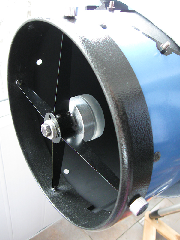

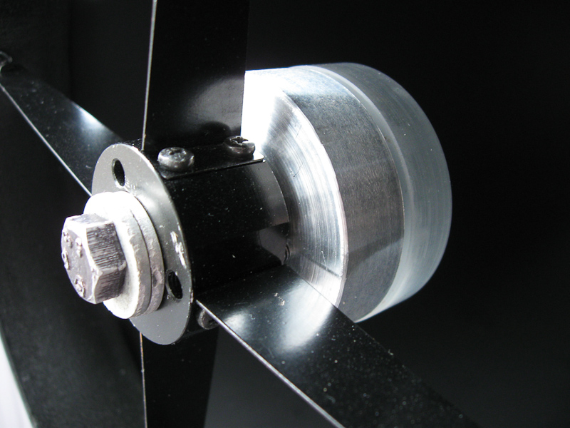

Atasat sunt cateva poze cu oglinzile.
Secundara si spiderul montate in buza tubului
 Marime fisier:  262.7 kb
 Vizualizat:  de 15701 ori
Secundara: detaliu

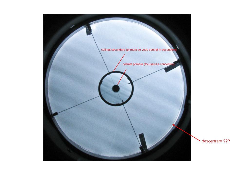

Episodul 2: colimarea
Aici deja am (avut) o problema asa ca daca procedez gresit poate se prinde cineva si ne scoate la lumina. Nu puteam aplica tehnicile de la newton asa ca la sugestia lui Octavian Stanescu am incercat sa potrivesc reflexia secundarei ata centrata in primara cat sa se si suprapuna peste discul secundarei. Evident ca ochiul imi joaca feste si nu pot aprecia in mod obiectiv daca secundara era centrata, plus ca nu puteam sta fix, tremuram cand priveam. Asa ca m-am scarpinat de 2-3 ori in cap si mi-a venit urmatoarea idee:
- desenez pe un slide niste cercuri concentrice (multe) si le pun pe tub
- cu el centrez secundara relativ la tub
- tot cu el urmaresc reflexiile multiple plus reflexiile cercurilor in primara vs. cercurile propriuzise
Astfel incerc sa centrez toare acele cercuri: cele din slide, reflexia lor in primara, secundara fata de cercuri, reflexia secundarei in primara fata de secundara. Pare complicat si chiar asa a si fost deoarece o prima problema era ca iar nu putea sta fix ca sa urmaresc toate aceste elemente. Si peste toate astea desenasem prea multe cercuri asa ca nu mai stiam care e cerc, care e reflexia in primara, care peste care se suprapune.
Asa ca iar m-am scarpinat in cap si am venit cu ideea #2:
- nu mai desenez atat de multe cercuri ci doar 3 (marcate cu rosu in poza), alegand din cele initiale doar pe cele dorite (restul am sters, noroc ca markerul s-a luat cu spirt):
- unul cam cat tubul ca sa centrez slideul fata de tub (1)
- unul care sa inconjoare secundara ca sa centrez secundara fata de tub (3)
- unul intre ele care sa ghideze primara fata de tub si secundara (2, cercul sa se suprapuna pe reflexia lui in primara)

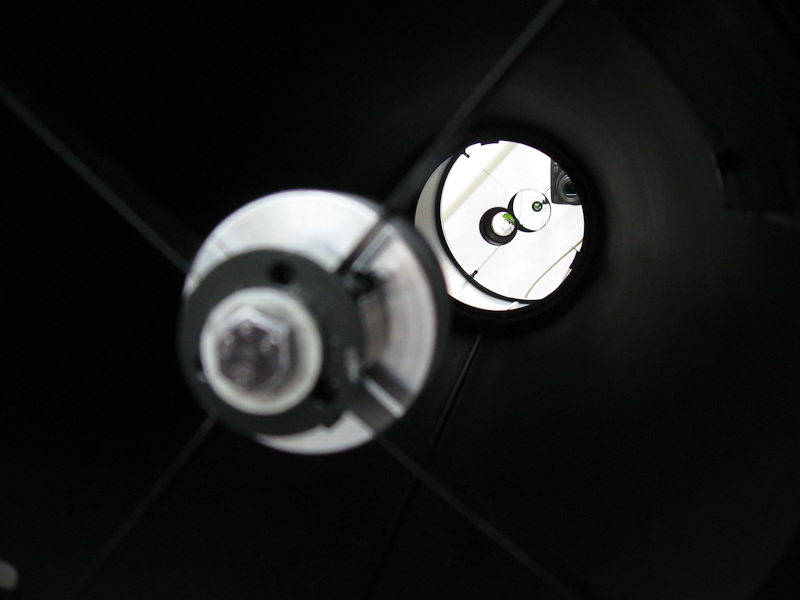

- nu ma uit asa doar stand in fata ci am pus trepiedul foto cam la 2-3m in fata si pe el capacul cu gaurica (cel de colimare) prin care ma uit, asa totul e fix, reperele nu se mai misca
Aceasta etapa imi asigura ca secundara e centrata in tub, si e centrata si fata de primara. Insa asta nu asigura colimarea secundarei fata de ocular. Pentru asta, pur si siplu folosind capacelul cu gaura, am colimat secundara pana ce toate cercurile deveneau concentrice. Teoretic nu mai trebuia sa modific si primara ci doar secundara, dar probabil nici ocularul nu e centrat fata de primara sau fata de gaura din ea, posibil nici gaura din primara sa nu fie centrata perfect in parabola, sau focuserul e inclinat. In urmatoarele trei poze se vad capacelul, focuserul centrat pe gaura din primara si cercurile concentrice (reflexii concentrice...)
Slideul de colimare

Capacel de colimare cu gaura
 Marime fisier:  106.72 kb
 Vizualizat:  de 15669 ori
Colimare secundara si primara astfel incat cercurile sa fie concentrice
 Marime fisier:  192.69 kb

O mica observatie: e bine ca slide-ul respectiv sa acopere integral gura tubului si sa fie foarte bine centrat fata de acesta Exclamation
Din ultima imagine postata vad acolo o mica descentrare sau mi se pare mie?

- cum este prinsa secundara de suportul ei?
- folosesti umbreluta pentru secundara?
- nu vad tubul de perforatie din principala sau nu e montat inca?

zoth, am uitat sa amintesc dar pozele cu slideul/cu cerculetele sunt doar de demo, l-am pus doar asa pt. poze. Cand il colimez le centrez mai atent. Cred ca tehnica asta ar merge foarte bine si pt. colimat newtonul, cel putin pt. centrat secundara in tub si fata de primara. Aparatul foto nu e fix pe centru, orice abatere de 1 mm pare ca totul e decolimat. Doar prin capacelul cu gaurica totul pare ok, reflexiile de care am amintit sunt centrate.
Slide-ul e un A4, putin mai mic decat tubul dar nu e esential sa acopere tot. Oricum nu e critic sa il centrez fata de tub, mai important mi se pare sa fie centrata secundara, reflexia ei in primara si cerculetul din mijloc sa fie si el centrat cu reflexia lui in primara. Nu pare o problema critica daca tot angrenajul e descentrat fata de tub.
O alta observatie, tubul nu e foarte circular. Desi pare metalic, acel cerc negru e din pastic, din strangerea spyderului s-a cam deformat. Pana la urma nu prea conteaza ca optica sa fie centrata fata de tub, doar ca optica in sine sa fie centrata fata de elementele secundara-primara-focuser.
Secundara e lipita prin 3 picaturi de lipici de suportul de aluminiu. A venit deja lipita, cu gaura filetata, eu doar am insurubat in spyder.
Dupa cum vezi tubul arata ca in poze, gata de tragere, fara alte bafleuri, umbrelute. Urmeaza sa detaliez intr-un episod viitor si acest aspect. Totusi mi se pare ok fara o astfel de constructie.

Revenind la intrebarile initiale, punctul cu privire la imaginile demo l-am inteles dar nu vad cu ochi buni secundara lipita pe suport de aluminiu si nici functionarea fara umbreluta si tub de perforatie.
Lipirea indiferent cu ce (silicon sau RTV) pe suport de aluminiu va tensiona oglinda din cauza coeficientului mare de dilatare a aluminiului iar functionarea fara umbreluta si tub de perforatie va genera imagine laptoasa pe timp de zi iar noaptea la noroc o imagine buna daca nu e luna prin zona sau alta sursa de lumina parazita.
