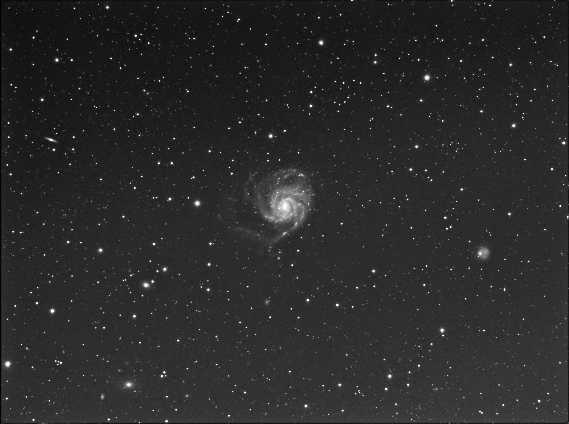

Salut
20x900 sec filtru UV/IR cut
Camera QHY9M @ -35°C
Optica TS ED 90/500 mm
Ghidaj Celestron 102/660 mm cu Atik 16IC
Montura EQ-6 Pro cu EQMOD
Corectie: darks, bias, flat
Stackare DSS, postprocesare Photoshop
Solutia astrometrica
Matched 38 of 2758 image and 1797 catalog stars;
Average residual 0.6 arcsec; order 3
RA 14h 03m 21s, Dec +54° 21' 14"
Pos Angle +262° 14', FL 496.0 mm, 2.25"/Pixel
 Marime fisier:  978.54 kb

excelenta imagine, se vad o gramada de galaxii inclusiv PGC-uri de magnitudine 15-16+

@auriga, poti face o versiune cu adnotatii? ti-as ramane profund indatorat (cu ce te ajuta chestia asta nu stiu insa... lol) ma interesaza in special grupul de 3 galaxii mici de la ora 9 (sistem militar deci stanga de tot mijlocul imaginii sunt 3 dispuse la 90°) precum si gruparea de galaxii de la ora 7 respectiv ora 5 (3 foarte apropiate unele de altele) eventual cel mai slab obiect din cadru, vreu sa stiu ce adancime am pentru a putea planifica "atacul" la trans-neptuniene.
Unimap-ul mie nu imi detecteaza nimic dar probabil pentru ca lucrez pe fits-uri

Marind fotografia, am identificat multe stele cu magnitudinea fotografica peste 19.5, chiar 20.0... Shocked

900 sec in luminanta Shocked din curte ? A fost pana de curent ????
Inseamna ca stai bine cu poluarea luminoasa.
Intradevar multe detalii extrem de fine!

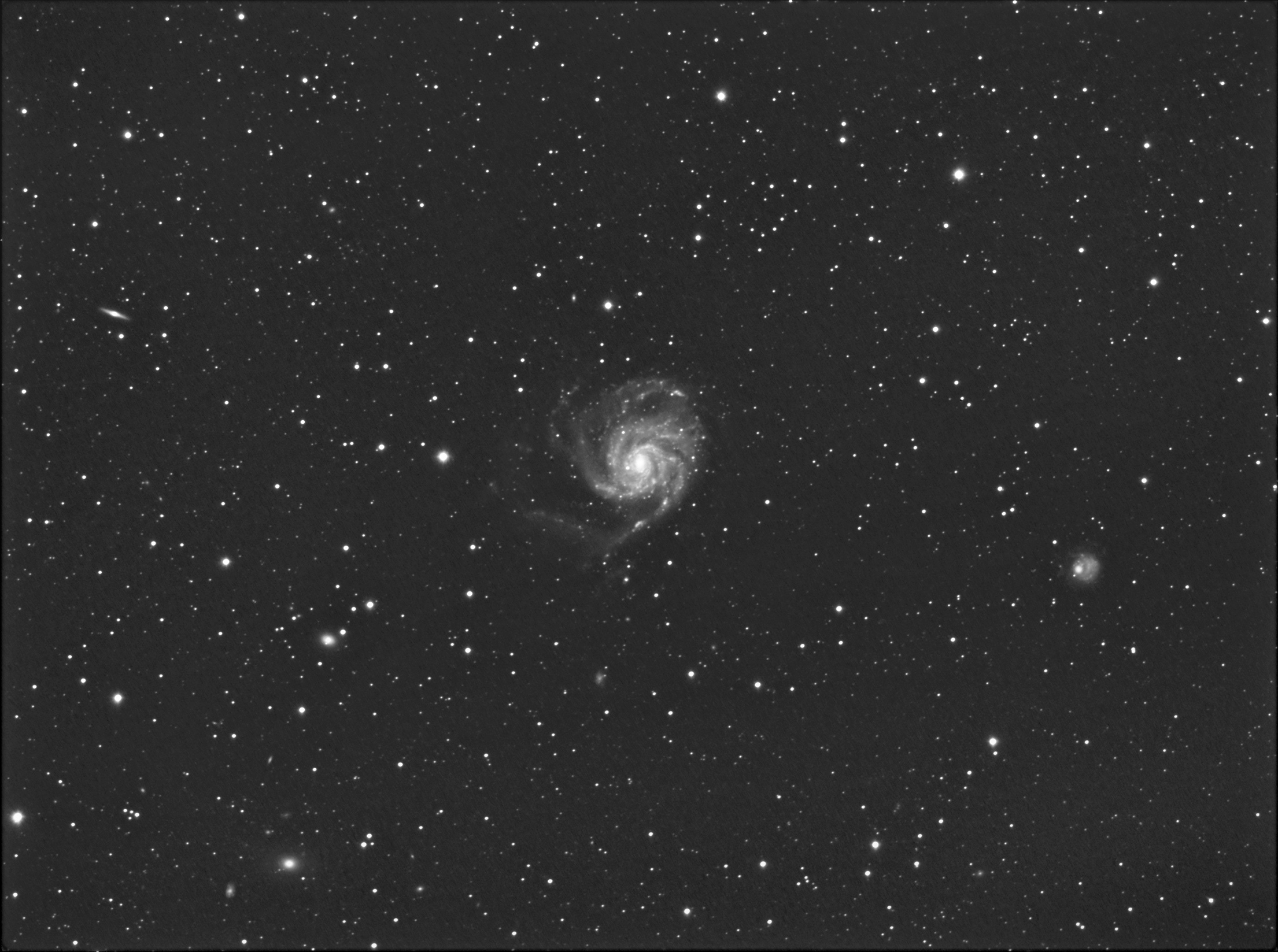

am pus cateva detalii. sunt sigur ca se gasesc si galaxii de magnitudine 18 prin zona. cel mai bine ar fi totusi magnitudini stelare, dar am doar UCAC-3 ce are stele pana in jur de 17, pe imagine sunt mult mai multe stele.
m101 cu magnitudini galaxii
 Marime fisier:  345.52 kb

cea mai slaba afisata (marcata) are 18,6...tot e ceva Smile
Ai incercat sa lucrezi cu NOMAD, USNO-B 1.0 sau CMC-14?
Lista cataloage folosite de Astrometrica
http://www.astrometrica.at/catalogs.html
Multzam fain

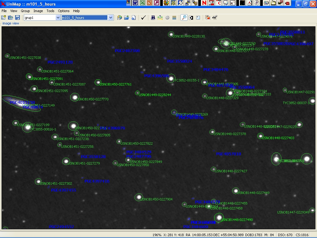

Un exemplu de detectie cu Unimap pe o regiune marita langa NGC 5422:
NGC 5422 cu Unimap

Am incercat si eu Unimap cu NOMAD si imi produce un crash,
Poti sa imi trimiti setarile?
Eu am lucrat direct pe fits-ul stackarii, acum cam un an de zile am solicitat dezvoltatorului DSS sa implementeze propagarea valorilor referitoare la durata totala de expunere precum si coordonatelor RA si DEC si in imaginea stackata insa se pare ca nu preia aceste valori
Mesaje: 4209
MesajTrimis: 08 Mar 2011 15:22 Download mesaj
Si mie imi da de multe ori erori si moare programu'. Am lucrat direct pe imaginea JPG pe care ai atasat-o. Nu stiu ce setari sa-ti trimit, e prima data cand m-am jucat cu Unimap.
