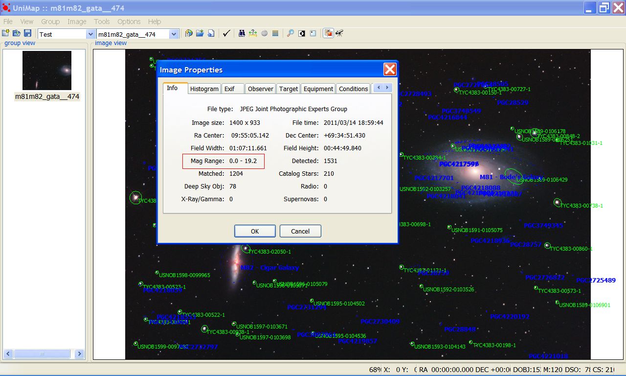

Am mai folosit programul UniMap al lui larrylart si am mai obtinut si alte proprietati, pe langa magnitudinea limita:
Fotografie analizata cu UniMap

Multumesc MariusP.
Ma bucur ca am reusit sa ajung pana aici. Initial nu am crezut ca voi depasi 16 mag.
Daca doriti o scanare ma detaliata va pot trimite tif. aici vad ca la imaginea postata aici am facut un resize de 1/3 din imaginea initiala...
Acum ca am depasit Mag 19 ma gandesc sa incerc si eu un obiect transneptunian... Very Happy

Am luat TIF-ul (67 MB) si l-am pus la analizat. Cel mai bine s-ar parea ca a detectat "sursele de lumina" cu Detection Treshold = 7.0 si Analysis Treshold = 0.5. Cu valori mai mari raman obiecte nedetectate, iar cu valori mai mici detecteaza unde nu se vede nimic chiar la o marire semnificativa a imaginii.
Deci, sa nu dati in mine cu pietre dupa ce va uitati la rezultat, eu doar am rulat programu'... Shocked

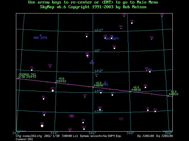

MariusP cu ajutorul meu a identificat un satelit a carui traiectorie se poate observa in imagine:
http://www.heavens-above.com/PassDetails.a...0842732639
MariusP a scris:
... urma se potriveste perfect cu traiectoria satelitului Cosmos-382 (1970-103A, SATCAT 4786), care a trecut la 4:00:03 pe la jumatatea distantei dintre M82 si SAO 6988. Cred ca daca te uiti pe fotografia din jurul orei 4, il vezi sigur. Este un satelit de pe vremea incercarilor rusilor de a trimite un om pe Luna. Misiunea lui a fost de a testa modulul orbital lunar pe orbita terestra, evident fara cosmonauti la bord. In momentul pozei, era la o altitudine de 3293 km, respectiv la o distanta de tine de 3589 km.
Shocked
acum ca am aflat si eu cum se vad satelitii artificiali ma uit in urma sa vad daca am mai surprins si altii in sutele de poze facute ...
