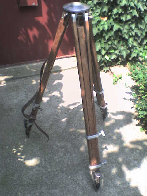

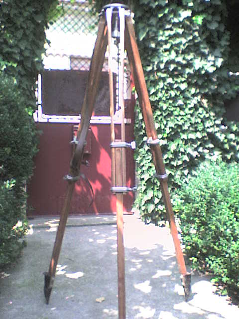

Sper ca nu te superi daca intreb si eu ceva aici despre trepiedul pe care l-am primit de ziua mea.
Rog colegii sa ma ajute sa identificam ce tip de trepied este si cam la ce performanta sa ma astept.
Inaltimile sunt :100cm/strans si 150cm/deschis la maxim;latime picioare (in zona tripla) 80mm;diametrul platformei aprox. 150mm-aici am marea problema ca este convexa.
Intentionez sa-l folosesc pentru lunete mici de 60mm diametru si maxim un metru focal ,si pentru Maksutov-Cass TS de 100x1400mm.Eventual,daca suporta,un RFT Newtonian de 125mm F/4.5.
PS:datorita vremurilor....pe care le traim,cu timpul tot ce-i rosu tot portocaliu devine.Ai sa vezi tu,ca n-ai frecat destul cu smirghelu' Very Happy

MesajTrimis: 17 Ian 2011 01:51 Download mesaj
Eu zic c-o sa tina cu succes toate instrumentele mentionate Smile .
O imbunatatire ar fi prinderea picioarelor cu o 'tava' sau alte mijloace pentru rigidizare. Ajuta mult la eliminarea vibratiilor.
Nu stiu ce sa zic de platforma in sine, poate s-ar putea rezolva pe un strung. Din ce se vede pare a fi loc de ceva ajustari.

Trepiedul din imagine este un trepied de uz topografic prevăzut cu cap sferic produs de firma Kern-Aarau. Permite orizontalizarea preliminară rapidă a instrumentului (teodolit) cu precizia de 3'. La noi în țară sunt puțin răspândite, cele mai utilizate trepiede sunt cele cu masă dreaptă, și prinderea aparatului (teodolitului) cu placa de tensiune (placă metalică elastică) și șurub pompă - exemplificat tot aici de trepiedul recondiționat de Laurențiu

Mircea, eu sunt convins ca va tine lesne instrumentele de care vorbeai. Picioarele infipte in pamant sunt un mare plus la capitolul stabilitate.

Pentru dl. Mircea revin cu precizări: sarcina unui astfel de trepied este de cel puțin 25-30kg. EXistă și modele care trebuie să suporte fără nici o deformare, sarcini de peste 60 kg sau mai mult.
Astfel de modele sunt însă rare, personal am lucrat doar cu cele cu cap drept (orizontal).
