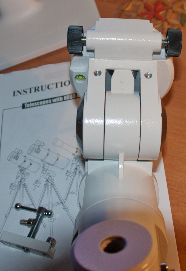

Astazi mi-a sosit montura EQ3 comandata si nerabdator am inceput sa o montez.
Am fixat montura, telescopul pe montura si am inceput echilibrarea contragreutatilor.
La echilibrarea in declinatie am ajustat inaltimea monturii dupa cum scrie in instructiuni intre 60 si 75 grade, dar in ultima parte a cursei surubul cu cheita din partea ocularului a mers destul de greu. Cand am vrut sa revin am constatat ca surubul de ajustare al altitudinii (cel cu cheita din spatele monturii, pe partea cu ocularul telescopului) se indoise si nu mai merge in nici un sens.
Rugamintea este daca imi poate spune cineva cum se desface montura astfel incat sa pot sa scot surubul si sa-l inlocuiesc.

Am atasat cateva poze
este vorba despre surubul cu bolt care apare in partea dreapta in fotografiile 3 si 4.
Am pus si un detaliu vazut din partea de jos a monturii in care apare surubul indoit in fotografia nr.1.
Multumesc

Este o hiba clasica de proiectare la monturi EQ la Chinezi ... la fel e si la EQ 6 . este prea lunga portiunea de la filet la limba iar inclinatia limbii nu e favorabila pt cei 45 garde de pe la noi .
daca vrei sa strangi nu simti ca se strange si se opreste ci se indoaie Crying or Very sad ca sa scoti surubul incearca cu o cheie franceza sa desurubezi sau o cheie reglabila care sa apuce de cheita pusa la 90 g fata de surub.
eu acel surub doar cu scula ajutatoare reglez altfel nu e vreo sansa.
ma gandeam sa fac alt surub din otel mai special tratat folosite in locuri delicate la auto, masini unelte .

Am injurat cateva minute la chinezi pentru materialele de cacao din care confectioneaza suruburile.
Imi este frica daca fortez surubul sa nu se rupa in gaura, sau sa stric filetul din corpul monturii.
Mai am o intrebare.
Pot sa desfac montura in sensul in care pot detasa cele doua corpuri care pivoteaza pentru a avea acces mai usor la acel surub?

Montura nu trebuia reglata la 60-75 grade. Instructiunile sunt poate pentru Canada. Se regleaza la latitudinea locului. In cazul nostru in jur de 45 grade. Solutia este cea inginereasca ... cu forta. Eventual inlocuit cu un alt surub, manufacturat.

Pune o picatura de ulei mai subtire pe langa filetul surubului si asteapta cateva minute inainte sa fortezi desfiletarea.

Nu demonta montura. Nu o sa mai reglezi corect indicatorul de latitudine. Incearca metodele indicate mai sus.

Nu ai o garanție la ea? Chiar și chinezăriile ar trebui să aibe garanție, iar dacă mai mulți le returnează e cazul să facă și ei ceva!
Acel șurub dacă e prea lung și subțire și flambează trebuie înlocuit cu unul mai gros, așa că nu contează dacă se strică filetul când îl scoți, oricum dai o gaură mai mare și o filetezi din nou. Problema este că aluminiul din care sunt turnate piesele monturii nu este nici el de calitate prea bună. WD40 spray ar putea să ajute. Se găsește la orice magazin cu piese auto sau la benzinării.

Asa cum spune si Octavian Stanescu, aceeasi problema o are si EQ6, eu din cauza asta nu aliniez niciodata cu telescopul montat (deci nici bine Smile In plus, pivotul pe elevatie e strans destul de responsabil, ceea ce contribuie in plus la fortarea surubului ala nenorocit.
Cand incerci sa-l desfaci, daca nu vei scoate pivotul, sa nu uiti sa slabesti mult surubul din fata si sa misti montura in asa fel incat sa nu se sprijine pe cel din spate. Succes, 73!

Am desfacut placuta care sustine surubul cu bolt din fata si am miscat la maxim inainte limba piesei care pivoteaza, dar surubul indoit din spate cand incerc sa-l desurubez loveste limba piesei pivotante.

încearcă să-l îndrepți folosind un levier, șurubelniță, ca pârghie. Poate pe urmă reușești să-l scoți. Dacă se rupe, cu atât mai bine, vei avea mai puțin de de-filetat.

Metoda inginereasca (forta inainte de toate) a rezolvat problema.
Cert este ca nu ma asteptam sa scap atat de usor.
Am reusit sa scot surubul care este destul de putin indoit, nu are filetul ditrus si a scapat si filetul din corpul monturii.
Am reintrodus surubul si am fixat montura pe latitudinea de 45% definitiv.
Multumesc inca odata si sper sa ne auzim de acum la rubrica de observatii.
