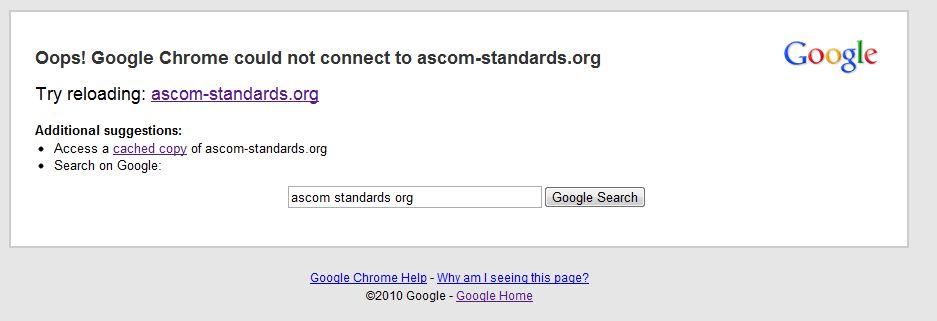

Stie cineva de ce nu merg descarcate driverele ASCOM de pe pagina ascom.org? Practic nu se deschide pagina, tot incerc de aseara. O fi vre-o problema de la "ei"? O fi cazut serverul lor?
Poate mai incearca cineva sa imi spuna daca are aceleasi simptome...
Multumesc.

Am incercat si eu si nu functioneaza. Poate este o revizie la server-ul lor. Incearca mai tarziu sau cauta driverele in alte locatii. Laughing

Tot incercand sa gasesc o solutie, vad pe unele forumuri ca si altii au aceeasi problema cu site-ul ASCOM.
Oricum, mi-ar prinde mult ajutor daca cineva cu mai multa experienta imi poate da mai multe detalii referitoare la asta - ce versiune instalez, daca merge sau nu cu W7, ce probleme apar de obicei, chestii d-astea pentru pifani.

Se pare ca s-a lamurit treaba cu site-ul ASCOM - e de vanzare domeniul asacom.org. Sunt curios ce se va intampla cu site-ul...Probabil se va muta in alta parte dar asta ia timp.

Scuze de eroare, site-ul merge acum.
De vanzare era domeniul ascom.org, ce ne intereseaza pe noi este pe ascom-standards.org care pare a fi ok acum.
