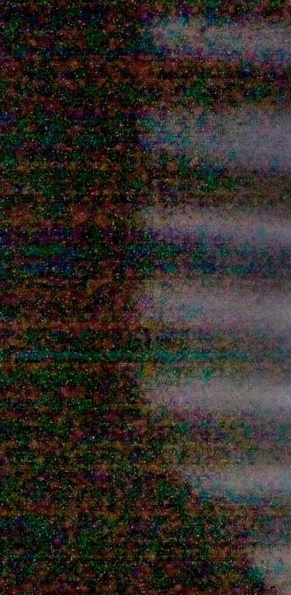

la suprapunerea unor expuneri lungi de 10min cand autoghidarea a mers excelent cu RMS 0.2 nu a miscat nimic la 15 poze am avut surpriza sa vad ca apare un caroiaj patrat pe fond palid dar totusi vizibil . prsupun ca sunt benzi generate de senzorul apartului ce scapa de anularea unicului meu dark Question

Caroiajul asta... tu faci debayering-ul inainte sau dupa stackare? Ori lucrezi direct in jpg-ul dat de camera? In cazul asta din urma stii ca micsorezi dinamica imaginii nu?
Pune un exemplu, ne-ar ajuta mult.

am facut RAW in ultimul timp , despre debayer am auzit dar nu am vazut o comanda pt operatiunea asta in programele cu care lucrez . in DSS parca bayer exista ceva .
Dark la fiecare poza nu am facut nici nu inteleg rostul daca temperatura e constanta mutra pixelilor devianti ar trebui sa ramana la fel.
asa ar trebui facut dark si in timp ce expui ca se poate modifica ceva .
deci debayerul cand si cu ce fac ??

Am vazut ca DSS are ceva cu marice Bayer si cateva optiuni Bilinear , AHD ,eu am lasat pe AHD.
Am facut ceva sapaturi cu caroiajul ... ce e produs de aparat / senzor . apare la expuneri lungi sau ISO mare . e vizibil cand se da amplificare mai mare. jos in poza se vede pe langa benzile late negre (test ronchi) .
problema apare cand autoghidarea merge foarte bine si raman stele nemiscate fata de caroiaj la stacuire se contureaza tot mai mult si caroiajul parazit ce nu poate fi scazut perfect de darkul unic al meu Wink probabil ca daca fac pereche pozica-dark se scoate . sau poate trebe si bias .
