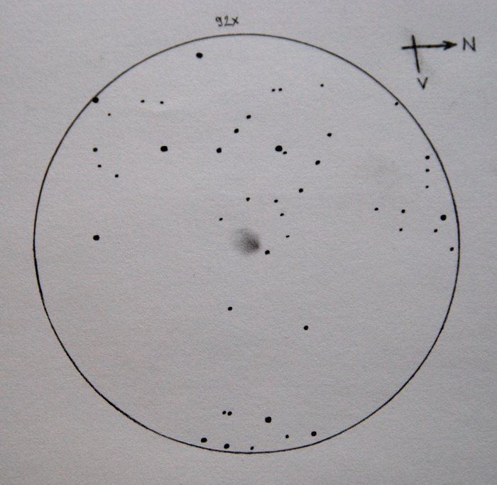

In data de 27 sep., seara am reusit sa observ cometa Hartley cu un Dosbon 8" la 48x, 92x si fitru Baader Neodymium. Observata din oras se prezinta difuza, cu diametrul de ~5', DC 5 si mag. ~9, fara coada. Nucleul se zareste greu si e non-stelar.

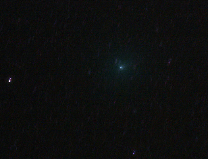

O imagine a cometei in noaptea de 27/28 septembrie.
Imaginea este compusa din 14 expuneri a cate 120 sec. (GSO RC 8" + QHY 8, filtru Astronomik CLS CCD).

Interesant desenul lui Catalin, iar fotografia lui Ionut confirma si completeaza aspectul cometei.
O singura observatie: nu e vorba de "nucleul" cometei, ci de "condensarea centrala", confuzie facuta de multi, dar cred ca doar din dorinta de a simplifica fraza, Catalin a ales termenul nucleu... Wink

MariusP, as vrea sa detaliezi putin precizarea ta. De ce nu ''nucleul cometei''? Din ce am mai citit , acest termen e des intalnit. Este cumva vorba despre o terminologie specifica observatiilor cometare, aceasta ''condensare centrala'' sau e altceva?

MesajTrimis: 29 Sep 2010 21:45 Download mesaj
Da, am folosit o terminologie mai generala...o alta denumire intalnita e de pseudonucleu, datorita faptului ca nucleul adevarat e prea mic ca sa fie observat.

Mesaje: 4370
MesajTrimis: 29 Sep 2010 22:48 Download mesaj
Nucleul este componenta solida a cometei si este mult prea mic si invaluit in coama pentru a fi observat. Condensarea centrala este denumirea pentru discul asemanator unui fals nucleu (pseudonucleu, cum i-a zis si Catalin) aflat in "inima" coamei. Evident ca sint comete care nu prezinta o asemenea condensare centrala, iar coama e difuza si prezinta o stralucire uniforma (cometa are gradul de condensare 0). De asemenea sint comete care nu prezinta deloc sau aproape deloc coama si au un aspect stelar sau de disc nedifuz (grad de condensare 8 sau 9).
P.S.
Dupa ce am mai citit cate ceva, s-ar parea ca nucleul fals este un termen diferit de condensarea centrala. Doar componentei cu aspect strict stelar in interiorul coamei sau a condesarii centrale i se zice "nucleu fals", daca exista... Rolling Eyes
