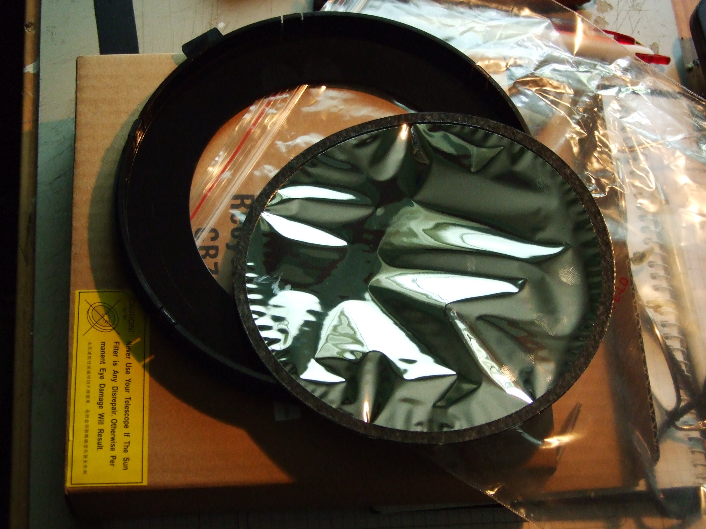

Am fost astazi sa observ petele solare noi aparute. Grupul 1089, cred. Am folosit un maksutov 150/1800mm si un filtru solar Baader, cu celula de plastic, asa cum se gasesc pe la cateva din magazinele din tara si din afara.
Dupa circa 45 de minute de observatii, am vazut niste mici reflexii albastrui, destul de ciudate pentru astfel de observatii. Mentionez ca am un filtru Baader construit de mine pentru telescopul newton de vreo 4 ani, asa ca am ceva experienta. M-am dus in fata telescupului sa vad daca totul este in regula, si am ramas aproape mut, cand am vazut ca folia era desprinsa de celula de plastic pe aproape intreaga circumferinta. Bineinteles ca am scos imediat telescopul de pe montura, am scos apoi folia si m-am uitat mai bine. Se mai tinea in vreo 2cm, iar cand am apucat de ea, s-a desprins de tot.
Dupa cum se poate vedea in fotografia atasata, folia e lipita cu un fel de manson, si la caldura, celula fiind neagra si incalzindu-se puternic, adezivul de pe acel manson nu a mai tinut. Asa ca recomand tuturor, care au astfel de filtre, sa faca un inel din placaj sau metal, cu care sa prinda folia prin presiune, cu suruburi, pe celula de plastic.
De asemenea, sa acopere plasticul celulei pe partea pe care bate soarele, cu folie autoculant metalizat auriu sau argintiu. Se pare ca cel auriu reflecta mai bine radiatia infrarosie.
In fotografie vedeti filtru, cu folia cu fata care venea spre celula, si mansonul lipit pe folie, dar desprins de pe celula.

Cred ca ai avut un noroc... orb ? Crying or Very sad

Si eu am constatat acelasi defect la o folie cu celula de plastic Baader (130 mm). Din fericire am observat ca se dezlipeste ceva mai repede ca Dragos si oricum observatiile le faceam prin webcam. Am crezut ca este un caz izolat dar ... vad ca nu. De atunci verific cu mare atentie toate filtrele inainte da a observa Soarele. Wink

Cred ca ma duc sa trag la loto.
Si inca ceva. Am facut acum o comparatie cu filtrul solar de sticla in celula metalica pe care il am la mak-ul de 127mm. Acesta e facut astfel incat sa aiba circulatie a aerului continua intre filtru si telescop, ca sa nu se incalzeasca prea tare. De avut in vedere pentru toti cei care vor sa-si faca astfel de filtre.

E un semn bun ca din ce in ce mai multi useri realizeaza faptul ca plasticul este un material care nu prea are ce cauta in compunerea instrumentelor si accesoriilor pentru astronomie.
Am atras atentia de multe ori asupra acestui aspect in special la capitolul binocluri iar noile reactii nu pot decat sa ma bucure.
Din pacate mirajul preturilor mici inca face victime in randul iubitorilor de cer instelat.
Partea pe care o vad a fi mai trista este folosirea acestui material intr-un domeniu care prezinta un risc potential mare, observatiile solare.
Atentie asadar pe mai departe!
