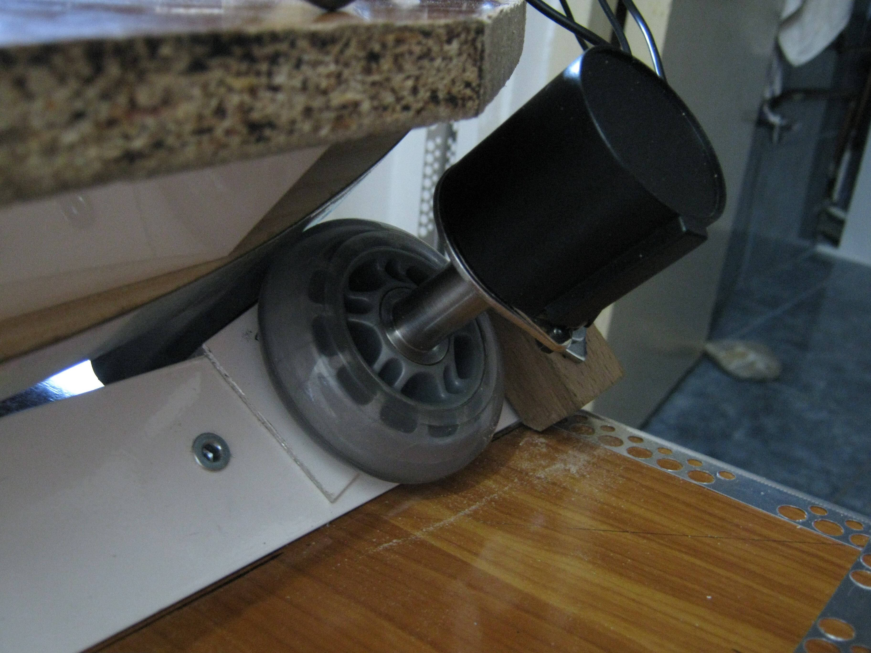

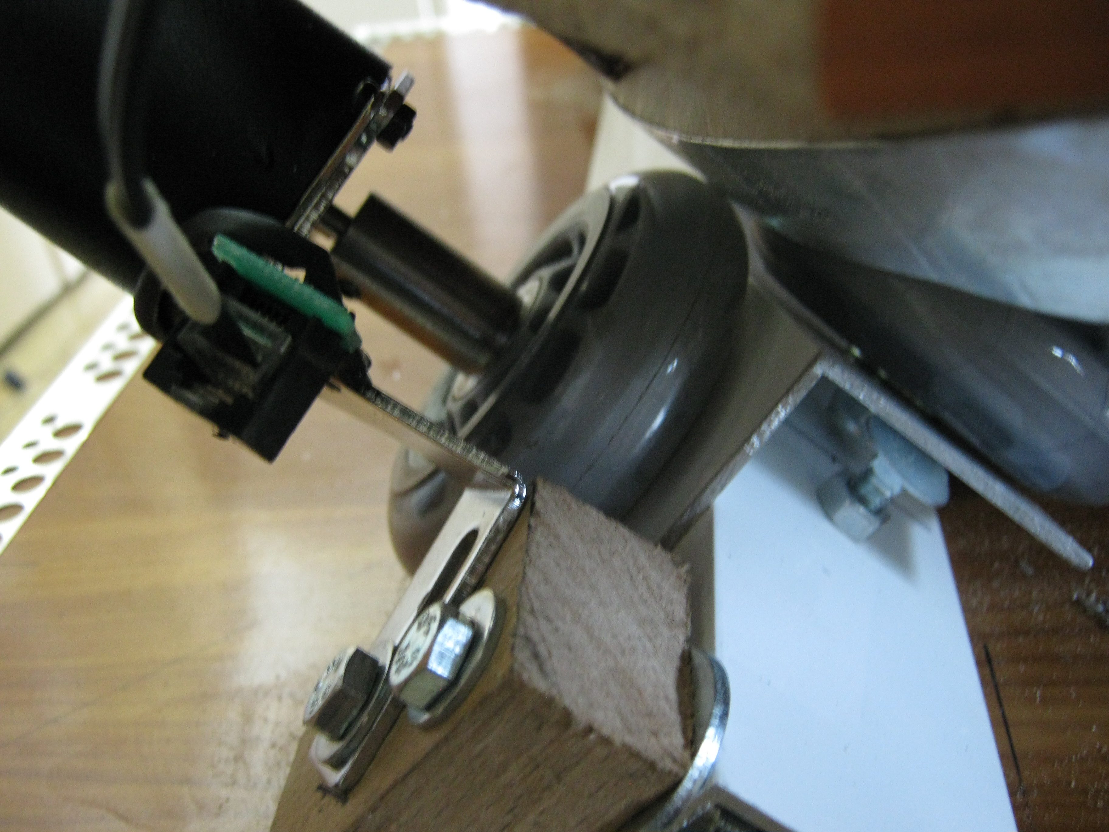

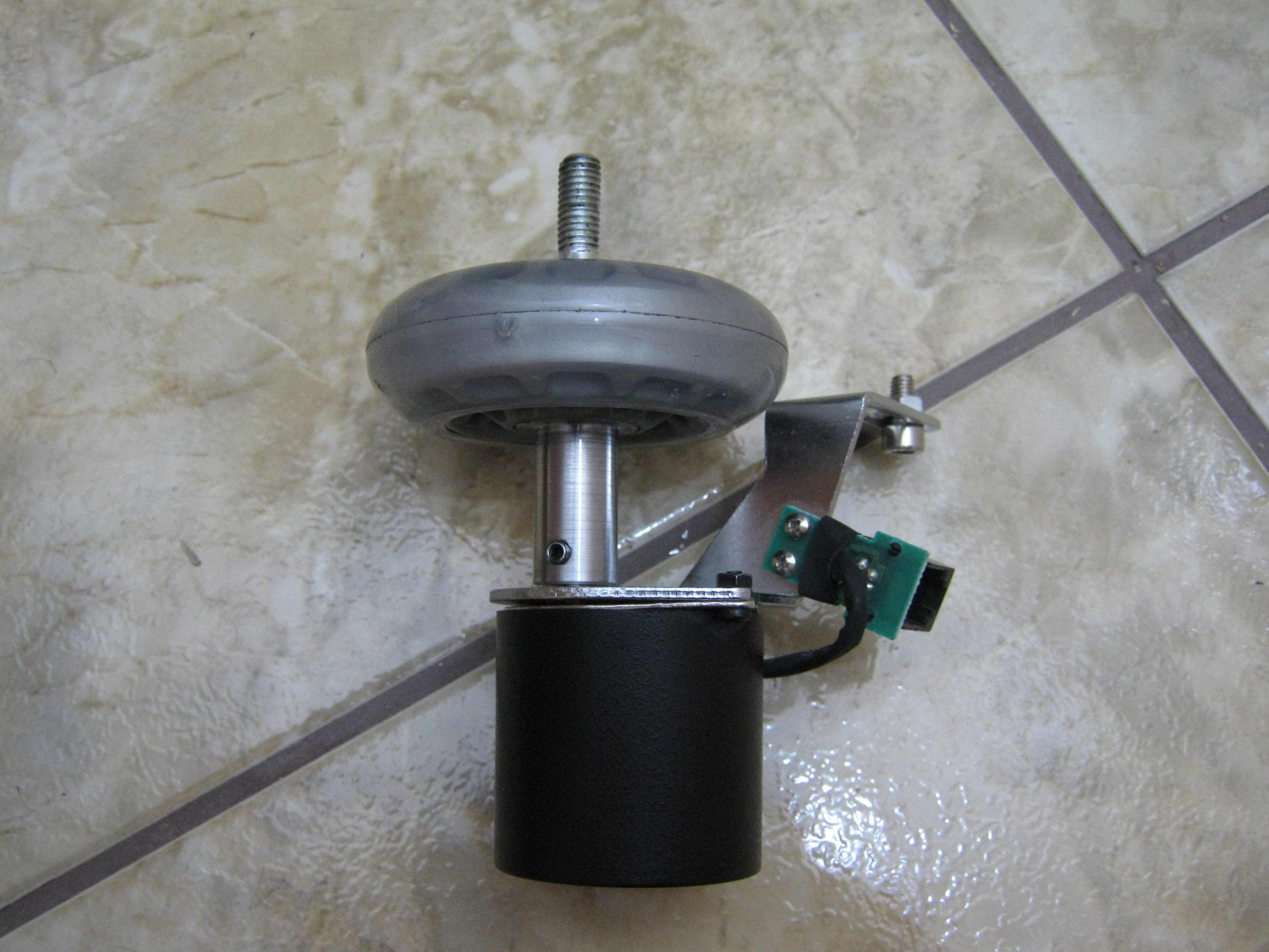

In ultimele zile de concediu le-am dedicat realizarii unei platforme ecuatoriale.
Atasez cateva poze, urmand ca in cursul zilei de astazi sa prezint si cotele pentru cei interesati.
In cateva momente am sa ies sa observ Soarele.
Cursa in sarcina
 Marime fisier:  995.26 kb
 Vizualizat:  de 12049 ori
Prindere motor
 Marime fisier:  996.45 kb
 Vizualizat:  de 12046 ori
Prindere motor Fig.2
 Marime fisier:  1007.53 kb
 Vizualizat:  de 12045 ori
Adaptare axa rola la ax motor.
 Marime fisier:  984.66 kb
 Vizualizat:  de 12044 ori
Amplasare role
 Marime fisier:  1005.55 kb
 Vizualizat:  de 12043 ori
Teste de cursa
 Marime fisier:  836.79 kb
 Vizualizat:  de 12041 ori

Iau in cosiderare acest sfat, dar dorinta mea a fost ca sa scap de "impins" in el, fiind un telescop de astroclub si nu unul personal.
La sedinte de observatii, unde am cativa privitori, este suficient ca dupa ce o persoana sta 1-2 minute cu ochiul in ocular sa nu trebuiasca sa stau iar sa-l reglez (centrez) pe obiectul supus observatiei.
Problema care o am acum de rezolvat este cursa. Se pare ca viteza de rotatie a motorasului e prea rapida. Trebuie sa regandesc transmisia.
Am sa revin.

MesajTrimis: 18 Iul 2010 09:13 Download mesaj
Motorul folosit este cel de pe RA din acest set:
http://astromagazin.ro/catalog/motoare-pen...4cf65e5581
Am desfacut controlerul si am observat un mic potetiometru. Am sa incerc sa vad ce se intampla.
Daca nu pot schimba viteza de rotatie de acolo, am sa introduc o rola suplimentara (o rola de presiune) cu diametrul corespunzator, astfel incat sectorul nordic sa ajunga la 15°/h.
Se studiaza.

Dupa toate aparentele:
http://www.harthinian.com/astro/eq32mods/picpec_part_1.html
http://www.harthinian.com/astro/eq32mods/i...roller.jpg
se aseamana foarte mult cu driver-ul pentru EQ4-5:
http://peymanmst.persiangig.com/nojum/eq5driver.BMP
Acel potentiometru nu are legatura cu turatia motoarelor ci cu limitarea tensiuinii/curentului.
Turatia este programata in microcontroler-ul care se poate observa in poze.

MesajTrimis: 18 Iul 2010 17:05 Download mesaj
Multumesc. Da, despre asta e vorba.
Am cronometrat si perioada de rotatie pe viteza 1X=651 secunde
Rola de patina: diam=75 mm
Sectorul de nord : diam=914 mm
Urmeaza sa mai umblu putin la el.

Nu sunt specialist dar, la motoarele pas cu pas, viteza de rotatie se modifica functie de impulsurile transmise catre motor. Un electronist cred ca te poate indruma. Ar fi mai interesant decat intercalarea unor roti intermediare care maresc riscul de erori. Succes. Cool

S-ar putea ca reprogramarea microcontrolerului să fie mai anevoioasă decât construirea unei roți de fricțiune la strung. Fiind un produs de serie, producătorul nu prea lasă flexibilitate și nici nu dă documentație amănunțită, trebuie să faci reverse-engineering ca să afli microcodul. Doar dacă nu cumva au făcut alții munca asta și găsești pe forumuri instrucțiunile necesare. Question
Rolele de patine nu sunt prea elastice? Se pot produce vibrații destul de supărătoare în sistem.

@Dan Vasiliu: De ce crezi ca a folosit, chiar si chinezu', un microcontroler acolo ?
@Erwin: Acel tip de microcontroler este OTP (One-Time Programmable). In general, produsele comerciale sunt protejate la citirea codului (microcodul este altceva). Reverse engineering nu se merita in acest caz. E mai simplu sa faci de la zero.
O solutie relativ simpla ar fi schimbarea frecventei oscilatorului, in anumite limite.
