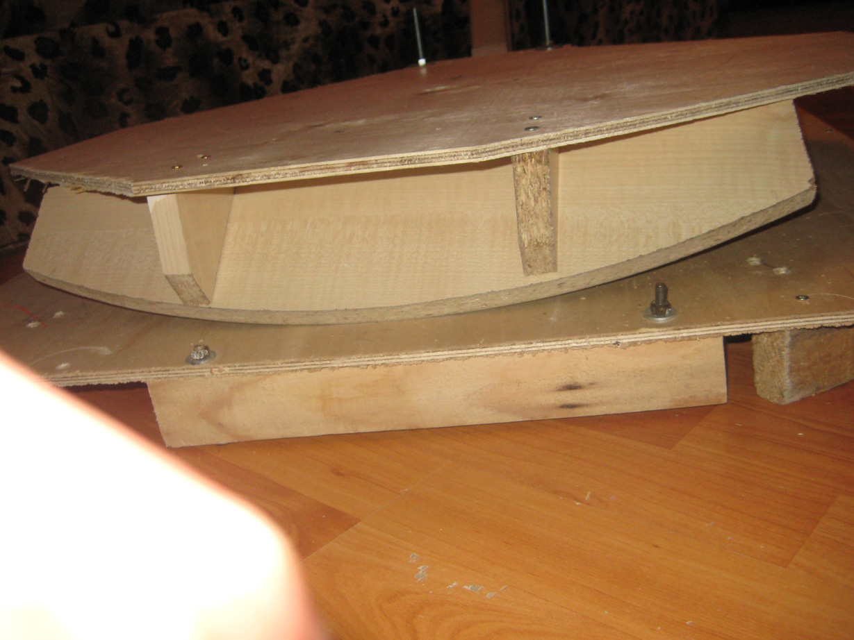

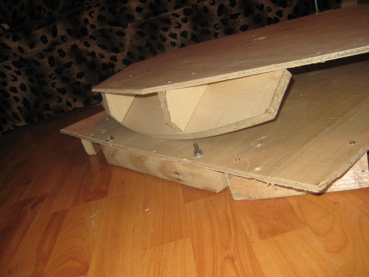

MesajTrimis: 09 Mai 2010 21:30 Download mesaj
Salutere din nou!
Partea cu softul e putin mai complicata decat ma asteptam. Asa ca trec la platforma ecuaturiala. Iata neste poze cu ce construisi pana acum. Mai am de treaba la ransforsarea intregii structuri, ca e cam "balalaie", si de fapt cred ca o s-o iau de la capat. Partea proasta e ca in urma calculelor, mi-am dat seama ca nu pot construi ceva low-profile, pentru ca magaoaia de telescop are montura mare, cu centrul de greutate sus. Am pierdut nopti multe, mi-am batut capul, si ceea ce se vede in poze a iesit. Motorul pasa cu pas l-am cumparat de pe okazii, momentan habar nu am sa-l folosesc, dar bine ca are o roata dintata Smile. Sectorul sudic nu este slefuit, dar dat fiind ca tratez tot proiectul ca pe o incercare nici nu ma agit. Parca as reface totul din metal sudat, ca am acces la un aparat de sudura, dar imi e sa nu fie prea greu.
Pareri, sfaturi, critici sunt bine-venite!
Va multumesc!

Mesaje: 10172
MesajTrimis: 10 Mai 2010 16:57 Download mesaj
Bogdan
iti urez spor la treaba si sper sa vedem cat mai curand poze realizate cu platforma ta ecuatoriala.Daca pricep eu bine,aceste platforme sunt ceea ce pe vremuri se numea ''masa Poncet"?Daca da,asta inseamna ca vei putea face poze cu orice aparat optic+foto fixat solidar cu platforma,nu numai reflectorul mentionat.
Pitoresc:asta imi aminteste despre un astroclub despre care am citit acum vreo 20 de ani si care avea niste actiuni anuale pe teme astrofoto.Platforma lor ecuatoriala/masa Poncet era foarte mare , (nu mai tin minte trailer/macara,in orice caz un monstru mare din otel sudat).Participantii trebuiau doar sa-si aduca aparatul foto,direct sau fixat cumva la luneta,telescop,pe montura nu conta de care tip.Se instalau dumnealor vreo 20-30 de amatori cu aparatele pe platforma,lua fiecare in vizor ce voiau muschii lui,se pornea platforma ecuatoriala si nu aveau alta treaba decat sa apese pe declansator la inceputul si la sfarsitul expunerii.Ghidajul era centralizat iar amatorii serveau o mica plimbare ''ecuatoriala'' impreuna cu platforma si tot ce era pe ea!Mircea

MesajTrimis: 11 Mai 2010 09:44 Download mesaj
1. pacat ca ai folosit placaj prea subtire si pal; sa nu te miri ca nu e stabila/rigida/rezistenta Sad
2. baietii de la Mures au facut de multa vreme o treaba ca asta si le-a iesit minunat: http://mures.astroclubul.org/Articole/jurnal_platf.html

MesajTrimis: 11 Mai 2010 13:52 Download mesaj
Asa este cu placajul, e subtire, dar din pacate momentan altceva nu am gasit. O sa-i fac un cadru din lemn de fag si sper sa fie destul de rigida. Proiectul celor de la Mures a fost si punctul meu de plecare, dar din pacate diferenta majora este ca telescopul lor e truss-tube cu centrul de greutate foarte jos, ceea ce zic eu ca le-a permis o constructie mai compacta. Centrul de greutate la instrumentul meu e undeva la 63 cm pe verticala fata de platforma, si daca ar fi sa merg pe conceptul celor de la Mures, nu cred ca ar fi posibila functionarea corecta a platformei. Asa ca voi continua cu ceea ce am inceput.

MesajTrimis: 11 Mai 2010 14:44 Download mesaj
Foloseste, daca gasesti, placaj multistrat de minim 12 mm (eventual lipeste cu aracet 2 mai multe placi una peste alta - eu am facut deseori treaba asta cu rezultate optime).
Poti incerca sa cobori centrul de greutate al telescopului adaugand in partea din spate a tubului o bucata de fier/plumb (daca nu te bizui sa incerci sa modifici tubul intr-unul truss).

MesajTrimis: 12 Mai 2010 17:14 Download mesaj
Ideea cu coborarea centrului de greutate este fantastic de buna, dar sincer sa fiu, momentan nu as face modificari la instrument, din considerente de nepricepere dar si financiare. Daca belesc ceva iremediabil, bugetul nu-mi permite alt instrument prea curand. Dar o sa perseverez pana imi iese asa cum am inceput:D.
